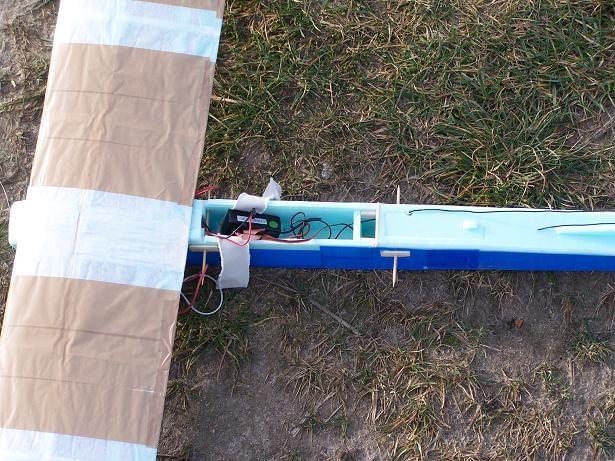

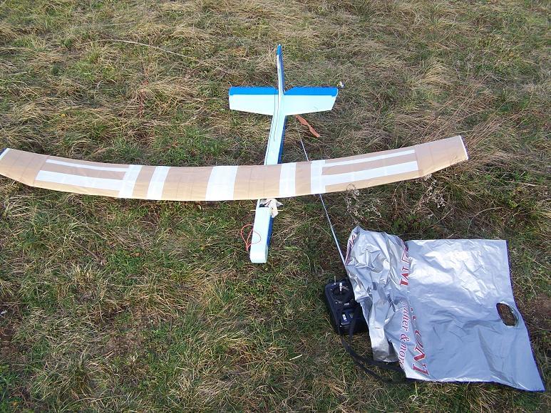

Diakon Opublikowano 25 Stycznia 2007 Autor Opublikowano 25 Stycznia 2007 Frajdy już nie daje, i nie wiem czy kiedyś jeszcze da 8) . Tak czy owak, mam jeszcze 2 zdjęcia... Tutej widać troszkę wnętrze: Nie było wiatru, więc model ledwo latał, leżał na ziemi a ja oglądałem jak kolega oblatuje swego Piperka. Mniejsza tu o niego , jeszcze jedno zdjęcie: Model nie jest rozbity, po prostu "się wylatał", skrzydła są już odpowiednio pomarszczone; z czegoś na kształt profilu SD7034 niemal nic już nie zostało. Ot, model na kilka razy .
Motylasty Opublikowano 25 Stycznia 2007 Opublikowano 25 Stycznia 2007 Ot, model na kilka razy . I tutaj bym "poleminował", znaczy sie polemizował. Wszak zrobiliśmy w zakresie materiału bardzo podobne modele. ToTo jak do tej pory przelatał ( faktycznie spędził w powietrzu ) ok 16 godzin. Przetestowałem na nim trochę smigieł, dwa silniki, na początku też latał jako szybowiec. Połowę tego czasu spędził w powietrzu jako model nieoklejony taśma. W tym czasie miał jedną poważną kraksę ( złamany tył kadłuba ), po ostatnich lotach ma trochę wykrzywiony dziób. Więc skoro modele są tak podobne to jakim cudem Twój jest na "kilka razy" a mojego jakoś szlag nie chce trafić ?. EDIT A może Diakon pomyśl nad nową konstrukcją depronową, ja sam składam obecnie nowego ToTa.
malinn Opublikowano 25 Stycznia 2007 Opublikowano 25 Stycznia 2007 Obawiam się że zurzył się szybko bo w niektórych miejscach był za słabo wzmocniony. Płacik pewnie miał kiepski dźwigar. Myśle że warto zrobić kolejnego deprola ale odpowiednio wzmocnionego sosenką tu i tam. Taki powinien byc trwały jak toto ;-) Trzeba też pamiętać, że kolega Diakon uczy się dopiero latać i krety były napewno częstrze niż w przypadku Motylastego - to jego model xxxx z kolei i latać juz umie. Szybowcem też trudniej się lata niż mając napęd. W szybolu ląduje się częściej i podejście do lądowania jest tylko jedno. Można też płacik tylko dorobić i śmigać dalej modelikiem.
