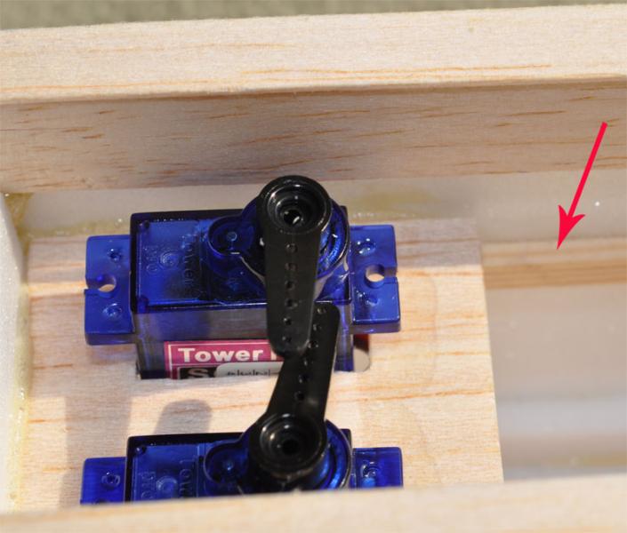

jamod Opublikowano 7 Września 2014 Autor Opublikowano 7 Września 2014 Dzięki za podpowiedź. Niestety mam mało miejsca i nie da rady przesunąć otworów bardziej "na zewnątrz" półki, poniżej na dwóch bokach kadłuba znajdują się wzmocnienia z listwy sosnowej, tak jak widać na foto poniżej Poza wymianą dźwigni na krótsze pozostaje chyba jedynie podniesienie jednego serwa o 5mm na podkładce z balsy, tak jak widać na fotografii poniżej Popychacze faktycznie kupie nowe, czy kleić rurkę do kadłuba ?

jamod Opublikowano 8 Września 2014 Autor Opublikowano 8 Września 2014 Wielkie dzięki wszystkim za pomoc, podnoszę jedno serwo tak jak napisał Jasiek, zamówiłem już bowdeny. Poharatek, zrozumiałem Twoje intencje, niestety przy tych serwach, cięgnach i szerokości kadłuba nawet gdybym przykleił serwa do siebie nie rozwiązałoby to problemu. Jasiek dawałeś po 3 zawiasy na jeden ster?
