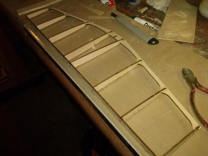

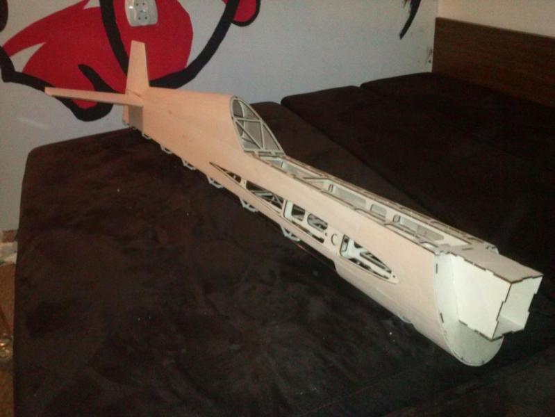

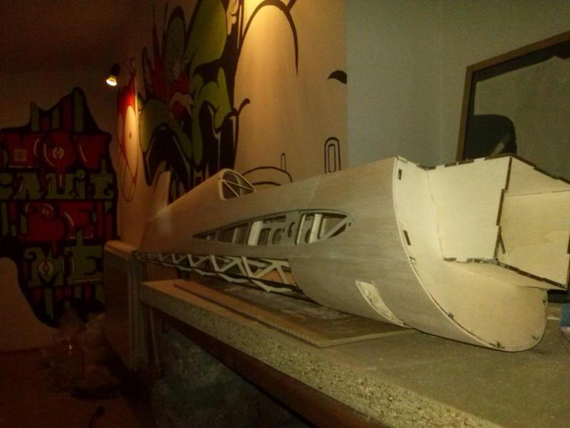

slimas Opublikowano 27 Października 2014 Autor Opublikowano 27 Października 2014 kolejne postępy kadłub na ukończeniu, zaczynam zabawę ze satecznikiem. i mam pytanie odnośnie statecznika albo to ja niemoge znaleść albo w zestawie niema tego środkowego żeberka.
Gość Opublikowano 27 Października 2014 Opublikowano 27 Października 2014 Powinny być wszystkie, rysunek poglądowy. A w "pedeefie" skrzydło

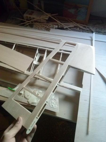

slimas Opublikowano 28 Października 2014 Autor Opublikowano 28 Października 2014 Kolejne postępy skleiłem ster wysokości i wpasowałem go do kadłuba.
slimas Opublikowano 30 Października 2014 Autor Opublikowano 30 Października 2014 Mam pytanko czy na te nakładki na żeberka wystarczą listewki o szerokości 4mm? Pytam ponieważ niejestem tego pewny.
Gość Opublikowano 30 Października 2014 Opublikowano 30 Października 2014 Jak żeberko ma 3mm to nakładki 6mm.
slimas Opublikowano 30 Października 2014 Autor Opublikowano 30 Października 2014 Dobrze bo właśnie te 4mm wydawało mi sie za mało.

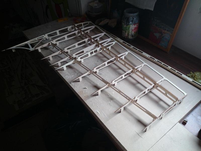

slimas Opublikowano 20 Stycznia 2015 Autor Opublikowano 20 Stycznia 2015 Wczoraj miałem chwilę czasu i zacząłem robić prawe skrzydło.Myślałem nad silnikiem i myślę że dobry będzie dle 20 co wy na to?
