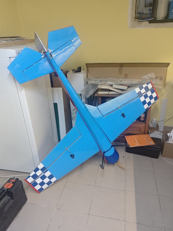

Może faktycznie macie racje odnośnie oklejenia modelu ale mysle ze sprawdze to w locie i wtedy podejmę decyzję czy go widzę dobrze czy nie. Nie jestem uparty tylko takie oklejenie mi się podoba :D

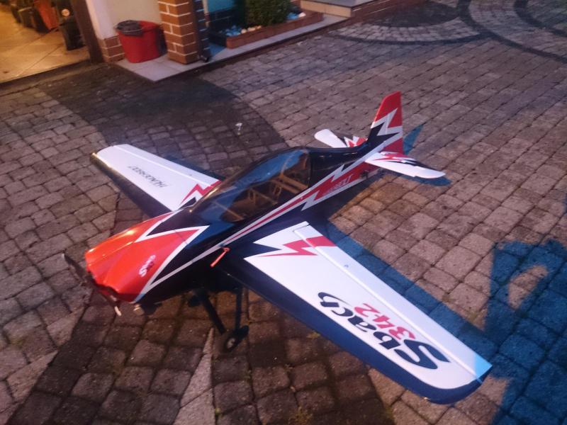

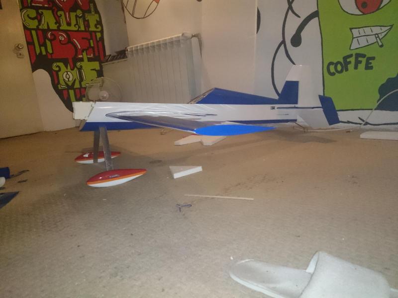

No póki co dokończyłem oklejanie, teraz zostalo kupic wyposarzenie i zrobić maskę i kabinkę. Narazie będzie przerwa z modelem ponieważ w niedługim czasie kupuję swoje pierwsze autko za pierwsze zarobione pieniądze i nie starczy mi na Su.
Skróciłem podwozie i znalazłem fajne kapcie dla Su. W sumie z budowy płatowca to tyle, pozostało skompletować wyposarzenie.
  • 1 miesiąc temu...
Mam nadzieję że znajdzie się ktoś chętny żeby zaopiekować się SU. kupiłem okazyjnie sbacha i niestety niemam miejsca dla SU.Dzięki za pomoc w budowie :)post-4159-0-75178500-1437337995_thumb.jpg

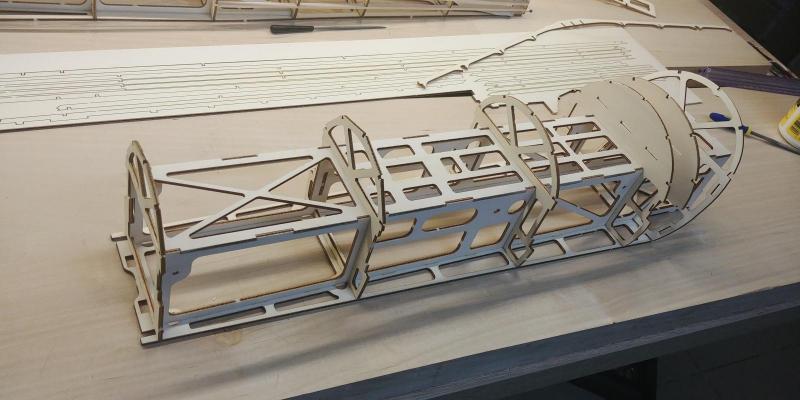

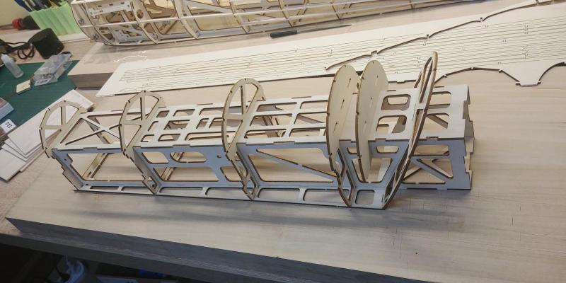

W kadłubie przeszlifowałem otwór na serwo ogonowe rozmiaru standard i dodałem podwójną półkę, żeby wkręty miały się czego trzymać.

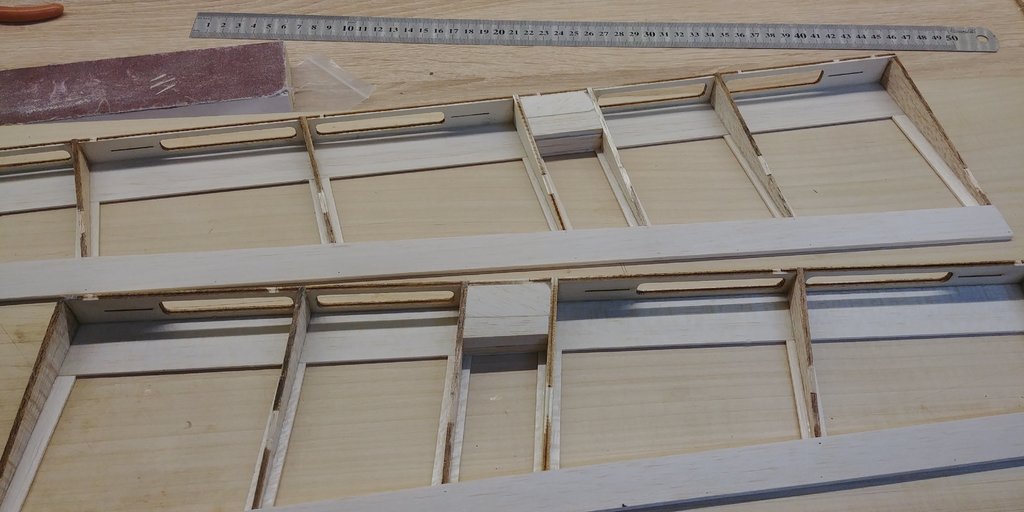

Podobnie serwa w skrzydłach: powiększyłem otwory na serwa midi i zdublowałem półkę, a pod sklejkę wzmacniającą dźwigar - płaskowniki węglowe 0,5x3mm.

20200314_174352.thumb.jpg.828c39ff7047fa005e5316b1a4633c20.jpgLotki też już zrobione, zabudowałem balsą przewidywane mocowania dźwigni.
I pojawia się pytanie: 1600mm to już nie żarty, czy te dźwignie będą dobre? https://modelemax.pl/pl/dzwignie-lotek-i-sterow/19140-dzwignia-lotki-20mm-a3-czarna-t-max.html
i na ogon: https://modelemax.pl/pl/dzwignie-lotek-i-sterow/7217-dzwignia-steru-kierun-65mm-r2-t-max.html

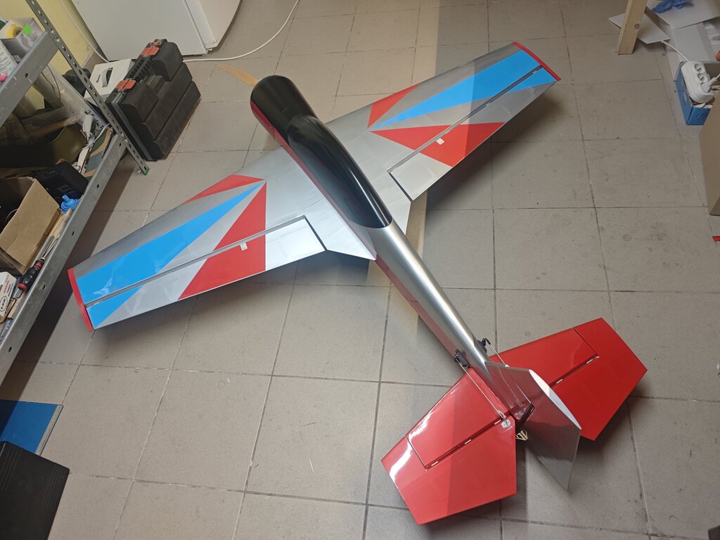

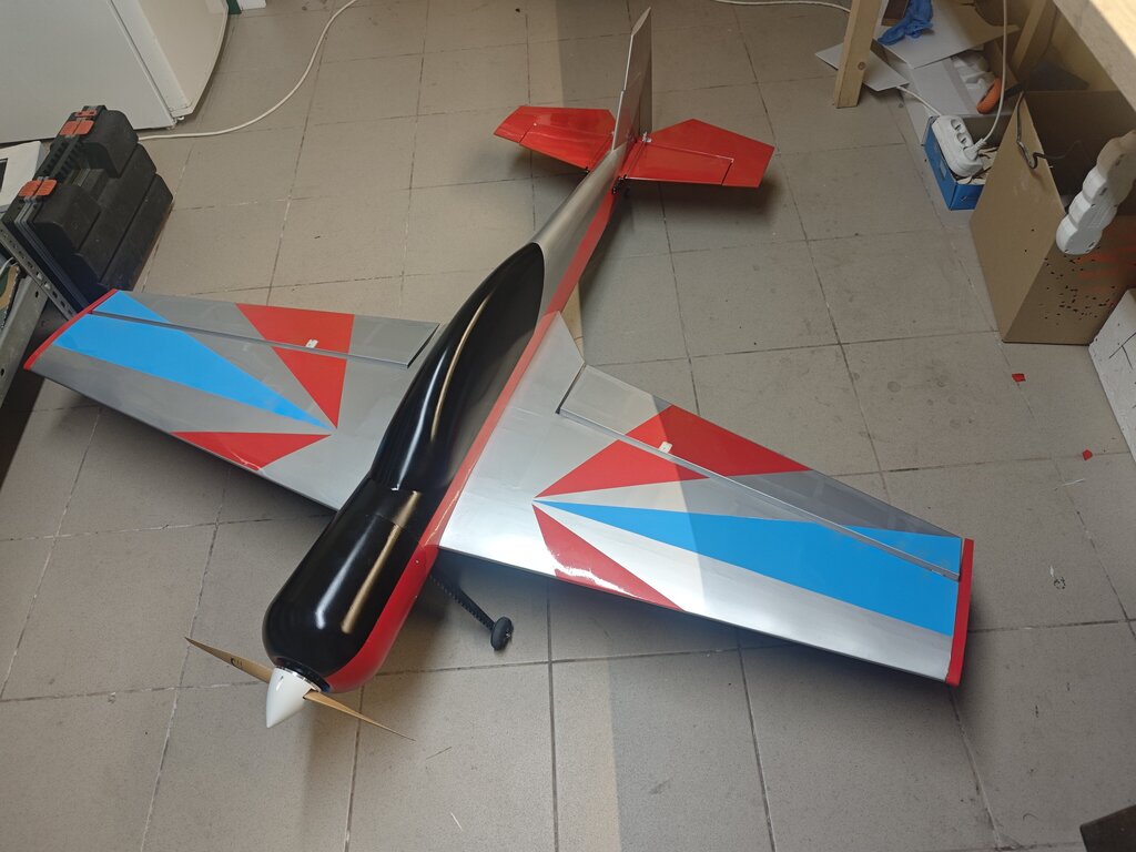

Trochę czasu upłynęło, model trafił na dwa lata na strych, ale ostatnio wrócił na stół i jest jakby gotowy do oblotu 😁
Waga pustego to 2450g, czyli z baterią do lotu będzie miał jakieś 3 kg. Środek ciężkości z baterią wyszedł mi ze 3m w tył za dźwigarem, ale może koledzy na lotnisku będą mieli ciężarki do doklejenia....
Silnik Emax GT4020/07 620kV, na śmigle 15x7 ale nie jest to być może ostateczny zestaw.
Zasilanie: 6S 3200, ale chyba jest za lekka, musiałem dociążać przód, bo CG wychodziło z 5cm za dźwigarem..
Na lotki i kierunek są serwa typu standard. Na połówki wysokości: dwa JX PDI2205MG.
Lata i to fajnie lata, nawet nie musiałem nic trymować po starcie, tylko zrobić expo po pierwszym lądowaniu bo bardzo żywiołowo reagował na stery 😅
