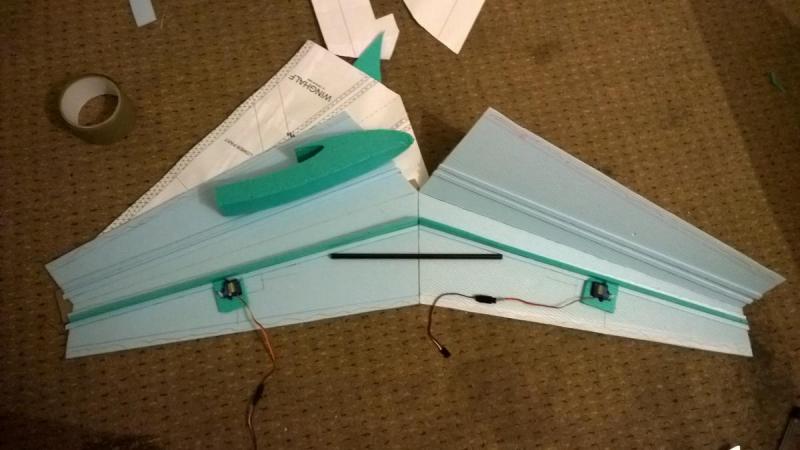

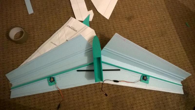

Witam.
Z racji że idzie jesień a potem zima, szkoda mi dobijać motoszybowiec, a więc powstanie oto takie cudo.
JYNX - depronowy szybowiec / skrzydełko  tylko u siebie zastosuje silnik bo leży w szufladzie i się kurzy.
Będę chciał wykorzystać w budowie kadłuba sklejkę owocówkę na montaż silnika oraz całej elektroniki.
Myślę że jutro zacznę coś dłubać bo brakuję depronu 3mm, na skrzydła, a do Castoramy mam kawałek ;]
Czekam na pomoc przy konstrukcji ;]

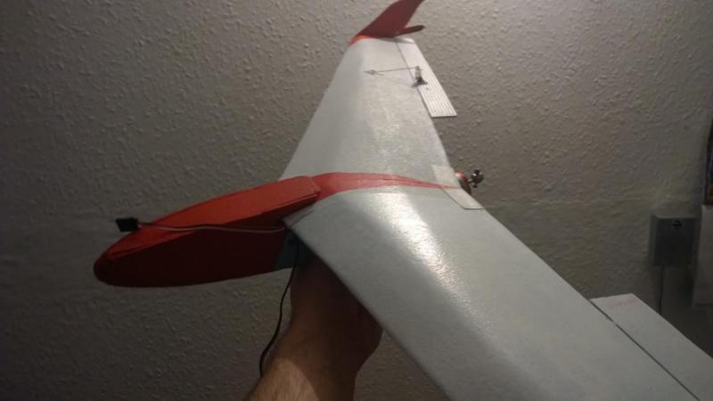

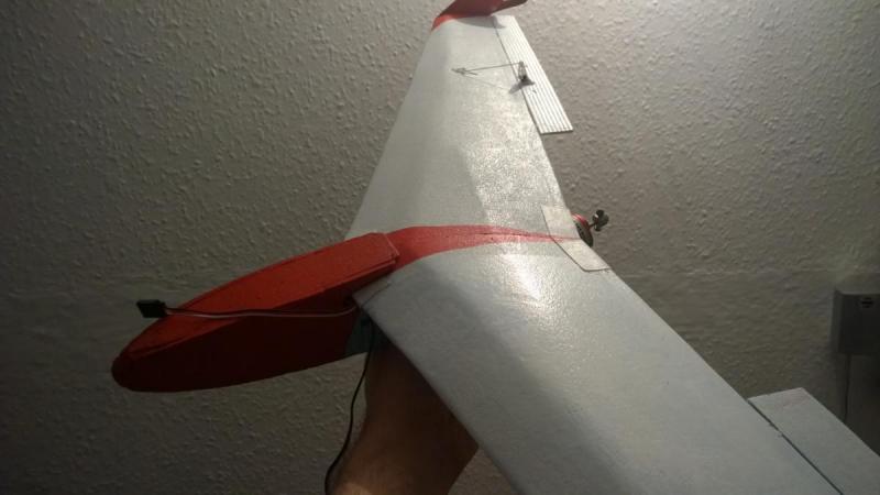

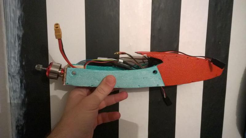

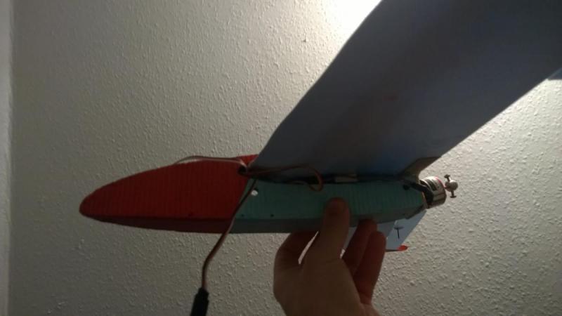

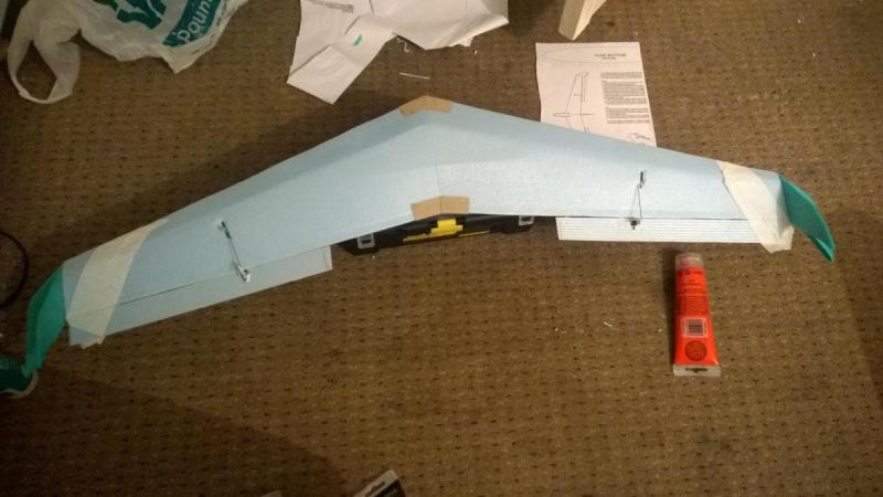

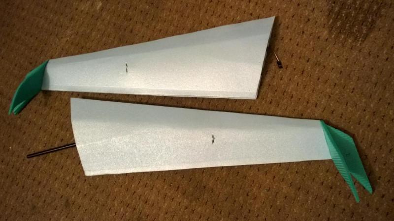

Witam jako ze kolega chyba zarzucil swój pomys z założeniem silnika do tego modelu. Ja to zrobiłem.
Opisując szczegóły. Bardzo mało miejsca na elektronikę. Wyważenie poprawne przy baterii na linni CG, regulator na dziobie a odbiornik przy silniku. Napęd pchajacy.
Rozpietosc 1.01 cm
Silnik emax 2822 chyba :)
2x 5g serwa
30A regulator
:)zdjęcia cd 1
. Dodam ze waga jest mi jeszcze na znane. Skrzydlo montowane na kolki-guma.
A co naj smutniejsze jeszcze nie latał. Wieje u mnie caly czas masakrycznie 20-30 mph.
Ps.
Czekam na beszty :)
Ps 2. Sorki za nie zgrabne malowanie ale się ucze malować i na tym modelu eksperymentowalem z technikami malowania.

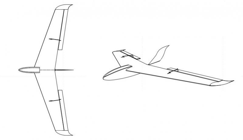

Myślę, że nie koniecznie tak.
Można to rozwiązać w ten sposób:
Wtedy pakiet w tylnej części kadłuba, no i nie zbraknie miejsca na elektronikę.

Nie za duży ten skłon silnika?
sklon i wyklon jest przeniesiony z toto-3.
praktycznie to ta sama deseczka :)
wszelkie zmiany wprowadze w trakcie oblotu. ktory bog jeden wie kiedy nastapi.
w moim przypadku usadowienie pakietu przy silniku skotkuje dowarzeniem dziobu o 35g. wiec mozna jedynie kabine powiekszyc w szerz, gdyz jesli wydloze kadlub w tyl to przesuniecie silnika tez nastapi w tyl. a wiec wieksza waga na dziob.
jal sie ladnie kabelki pouklada to da sie je zgrabnie schowac.
zastanawiam sie czy nie przerobic lekko skrzedel pod kadlubem aby zrobic tam cos na ksztalt kieszeni na kabelki, bo naprade jest ciasno. ale stwierdzam ze model gotowy do lotu wazy nie cale 50gram. o ile moja waga nie klamie.  skrzydlo 22g + 26g wyposazony kadlub.
wiec silnik jest zdecydowanie przesadzony do masy 650/700g. wiec bedzie sie dzialo. to ablo bedzie rakieta albo pocisk ziemia-ziemia z celem na kreta.
ok. moja waga klamie..
pakiet: ZIPPY 1500mAh 3S1P 20C 125g
silnik: emax cf2822 39g
czas kipic nowa wage :)
Może to optyczne złudzenie ale ze zdjęcia wnioskuje jakieś 12 stopni skłonu :blink: Jeśli tyle jest to aż chce zobaczyć wideo z oblotu :D
