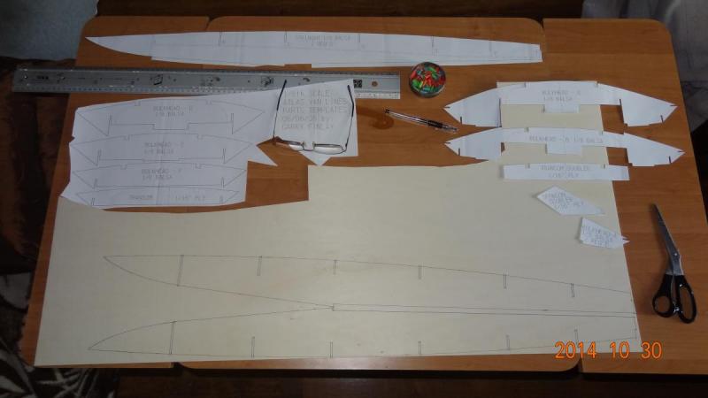

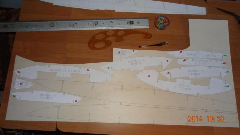

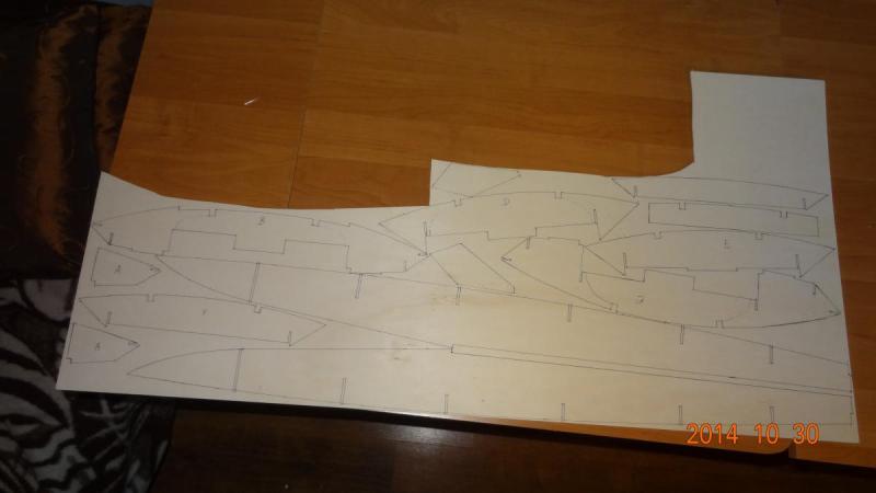

wapniak Opublikowano 30 Października 2014 Opublikowano 30 Października 2014 Od jakiegoś czasu chodził za mną model hydroplanu (czy jak to się tam nazywa). Plany znalazłem na stronie astecmodels.co.uk/plans.php Wybrałem te w skali 1/8 i wydrukowałem je w rozmiarze 86 %. Taki rozmiar wybrałem pod posiadany silnik i akumulatory. Kadłub będzie miał 900 mm długości , w najszerszym miejscu 450 mm szerokości. Konstrukcja drewniana, wręgi i podłużnice z balsosklejki, poszycie sklejka 1 mm, od wewnątrz będzie dodatkowo wylaminowany . Tyle zrobiłem na dziś:

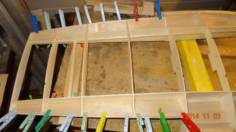

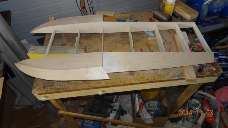

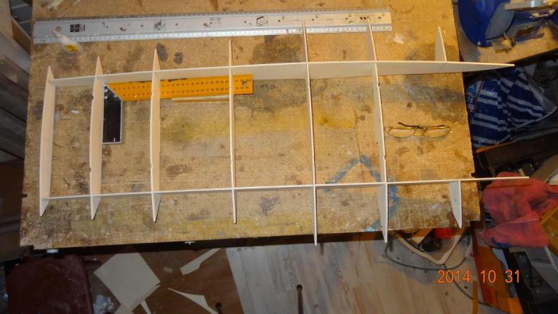

wapniak Opublikowano 31 Października 2014 Autor Opublikowano 31 Października 2014 No, powolutku do przodu. Szkielet wycięty i sklejony:

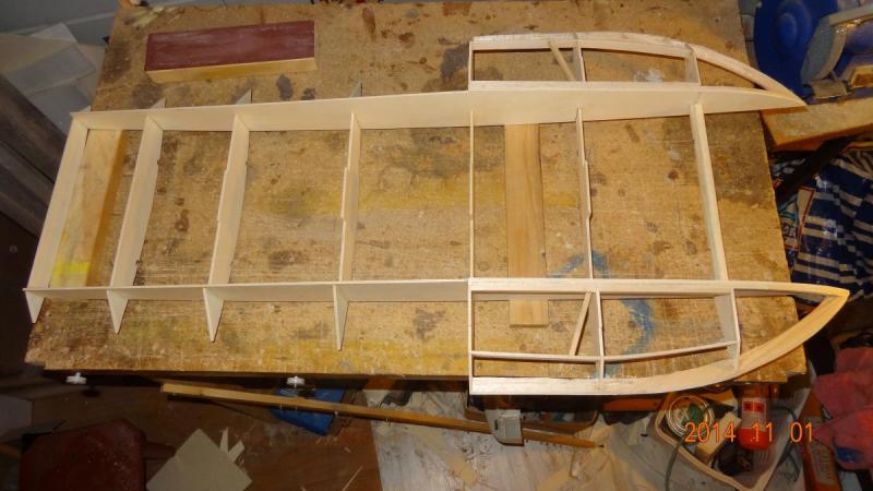

wapniak Opublikowano 1 Listopada 2014 Autor Opublikowano 1 Listopada 2014 Silnik będzie KB45/63/2300kV, aku 2x 5800mAh 4S, równolegle. Taki zestaw spokojnie daje 1,5 KW i kręci śrubą 54 mm. Regulator 180 A. To ten sam napęd co był w mono 32 cali, i łódka odfruwała. Tak patrzę na szkielet i wydaje mi się trochę za mały do tego napędu. Mogłem chyba budować to w skali 1:8. Byłby o 15 cm dłuższy.

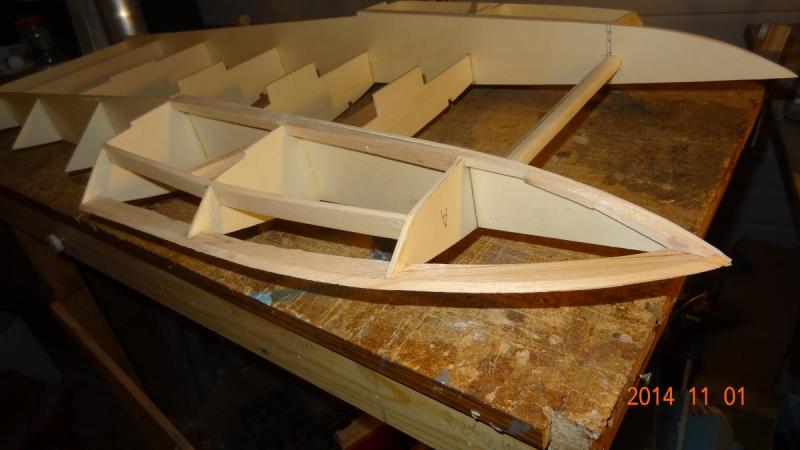

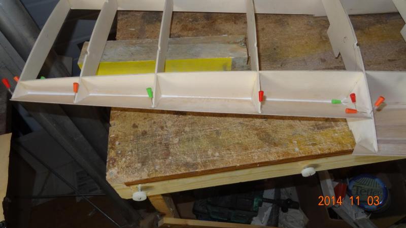

wapniak Opublikowano 1 Listopada 2014 Autor Opublikowano 1 Listopada 2014 Śruba przy Twoim motorku chyba powinna być dobrana do wydolności akumulatorów.Bo silnik to chyba zakręci i 60 bez problemu. I do tego, co od modelu oczekujesz. Jak dasz za dużą , to model po prostu pofrunie. Takie moce to już nie w kij dmuchał... Ja się zdziwiłem przy jednej czwartej tego, czym Ty dysponujesz. Edit: 60 będzie za mała, bo dałaby tylko 100 km/h, a to powinno iść znacznie prędzej. Tu są fajne kalkulatory do łódek http://www.offshoreelectrics.com/conversion.htm A u mnie małe postępy. Pływaki przygotowane do oklejania:

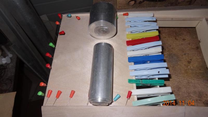

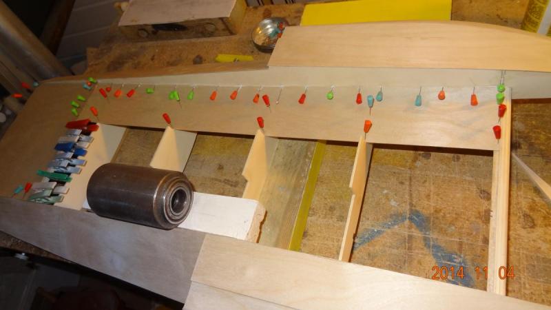

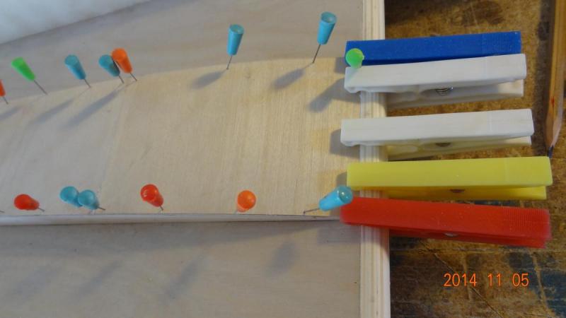

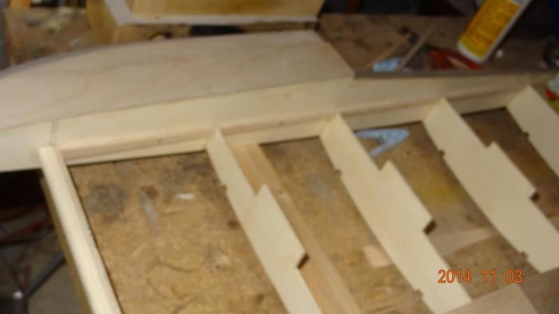

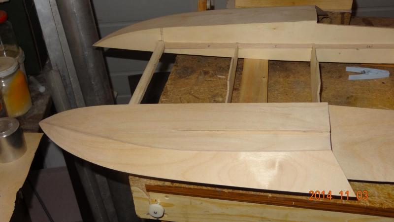

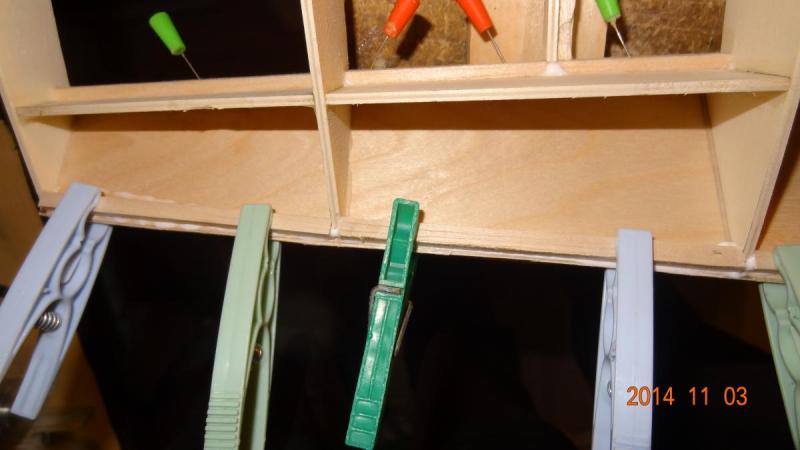

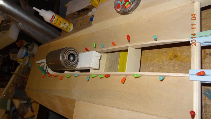

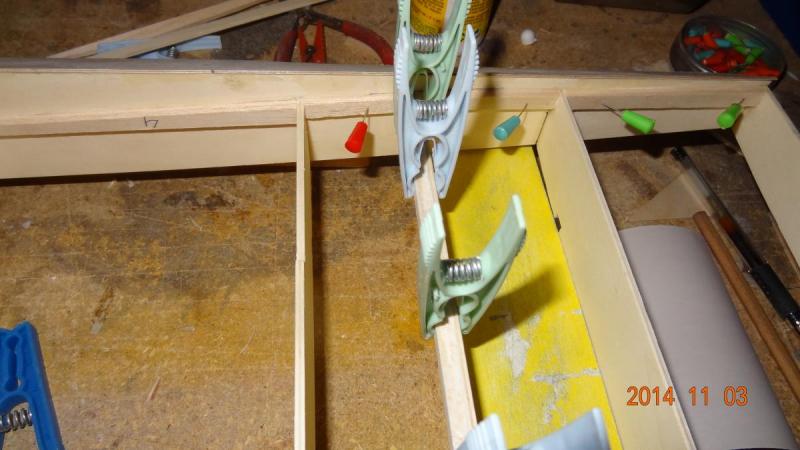

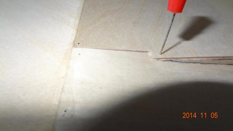

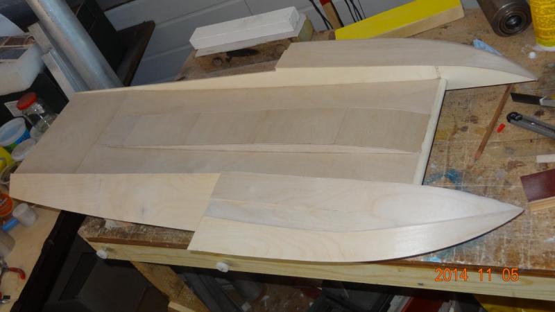

wapniak Opublikowano 4 Listopada 2014 Autor Opublikowano 4 Listopada 2014 Do poprzedniego posta dołożyłem parę fotek, no i nowe: Teraz widać do czego były potrzebne listwy wklejone na bokach tunelu. Uzyskałem je, odrysowując boczne ścianki tunelu ok 10 mm od krawędzi deski balsowej ( 5 mm twarda). Elementy balsowe, ale i duże elementy poszycia ze sklejki 1 mm wycinam łamliwym nożykiem , więc "odpad" po wycięciu boków kanału wykorzystałem w ten właśnie sposób. Ułatwiło to znacznie równe przyklejenie podłogi tunelu. Jak widać kadłub leży dociążony na klockach, co zapobiega przed jego zwichrowaniem. Tak jest przy klejeniu każdego elementu poszycia. Do tego posta też później dokleję parę fotek, w trakcie postępów prac.

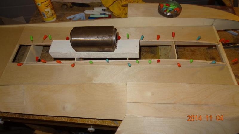

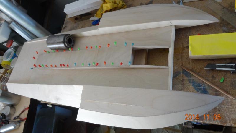

wapniak Opublikowano 5 Listopada 2014 Autor Opublikowano 5 Listopada 2014 No to dno łódki oklejone. Fotki:
