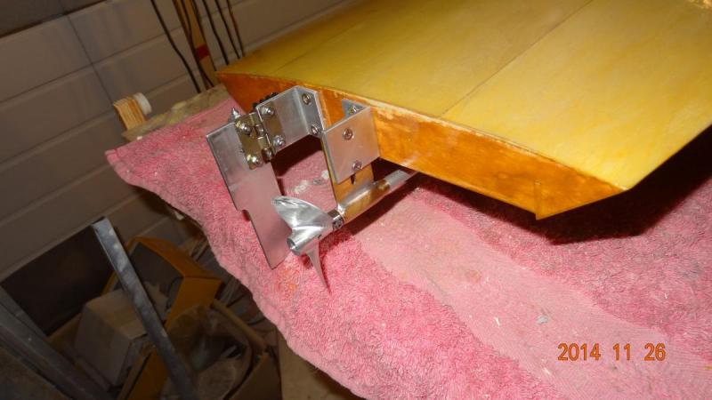

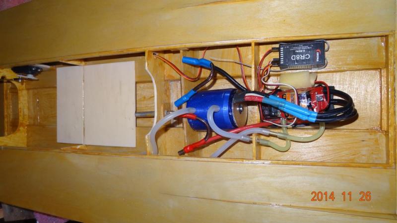

wapniak Opublikowano 24 Listopada 2014 Autor Opublikowano 24 Listopada 2014 Ja Ci na to nie odpowiem, bo nie wiem. To moja pierwsza tego typu łódka, a i nie czytałem, żeby ktoś jeszcze w Polsce takie budował. Zobaczymy , mam nadzieję za parę dni ją opływać, jeśli pogoda się utrzyma. Tunel pod kadłubem przypomina spód skrzydła z lotniczym profilem samostatecznym, być może na tym polega działanie tego cudaka. Edit: troszkę znów podłubałem przy łódce, dzięki umieszczeniu silnika z przodu modelu, mam mnóstwo miejsca na akumulatory. Do tego wypadają one w środku ciężkości modelu:
wapniak Opublikowano 26 Listopada 2014 Autor Opublikowano 26 Listopada 2014 Łódeczka gotowa. Wystarczy naładować akumulatory i można startować. Całość gotowa do pływania waży niecałe 3,3 kg.

wapniak Opublikowano 23 Sierpnia 2016 Autor Opublikowano 23 Sierpnia 2016 To była balsosklejka, taki arkusz powinien wystarczyć, może nieco grubszej. Ja całe przeniesienie napędu robiłem samodzielnie. Ale gotowe można nabyć czy w HK czy OSE, jak i w wielu innych sklepach modelarskich u nas. Poprawiałem ( powiększałem) wielkość steru i miecza, ten który jest teraz, powinien być zamontowany bardziej pionowo. Pewnie by się model nie wywracał. 1metr to dobry rozmiar dla tego typu modeli. 1

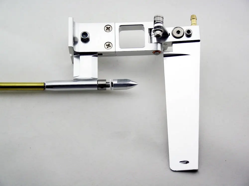

Burakko Opublikowano 18 Lipca 2018 Opublikowano 18 Lipca 2018 Z planów ? A o oryginał to dokładnie o ci chodzi (kopie oryginału z fotek) ? Mam sklejki dużo ale 0,8mm. W sumie to po laminowaniu tez będzie sztywne. Zamówiłem jeszcze inny silnik S3660 4300KV 1200W i 60000Rpm bo to tylko 3S. Troszkę słabszy ale miał bym do niego regulator wiec troszkę obniży koszty. Pytanie moje jeszcze czy wał sztywny czy elastyczny ? Czy przy tych mocach to nie istotne ? Wiadomo że pręt wytrzyma więcej no i mniejsze tarcie. Lecz gorzej z umiejscowieniem silnika musiał bym mieć go bardziej z przodu. Gorzej z późniejszym wyważeniem. Kolejne pytanie laika. Czy wyjście wału może być jak w planach lekko z boku czy wydajniej jest ustawić na środku a ster za śrubą ? coś takiego ?
wapniak Opublikowano 19 Lipca 2018 Autor Opublikowano 19 Lipca 2018 Sklejka 0.8 też może być, po oblaminowaniu. Silnik kv 4300 nie pociągnie śruby 45 mm a i to może być za mało, na mniejszej model może nie wejść w ślizg. Wyjście wału rób w/g planów. Silnik dawałem z przodu, bo wał jest z pręta 3 mm (stal nierdzewna) i nie chciałem go zbytnio wyginać. U mnie śruba jest 52 mm. To ze zdjęcia będzie dobre, jeśli ster ma przynajmniej 130 mm wysokości.
