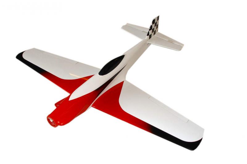

heksodus Opublikowano 11 Listopada 2014 Autor Opublikowano 11 Listopada 2014 Nie ze skrzydeł nie wytopie.Na początku chciałem ale cos mi się pokićkało. Wytopie tylko w kadłubie. Nie słyszałem o tym xps ale poczytam.No włanie mam ochotę się troszkę pobawić i tak próbuje się posilić podpowiedziami.Także dzięki za kazdą radę.Myslę jeszcze o dawcy i ostatnio kupiłem racer efx i stwierdziłem ze taki szklany by mnie zadowolił do moich eksperymentów prędkościowych Kupiłem również racer 930,ale on tez mnie nie zadowala.Bo w sumie dąze do czegoś takiego,ale już tego nie produkuja To jest mój ideał I się głowie jak w prosty sposób coś takiego zrobić nie wnikając w idealna estetykę. Po prostu to ma zap.....

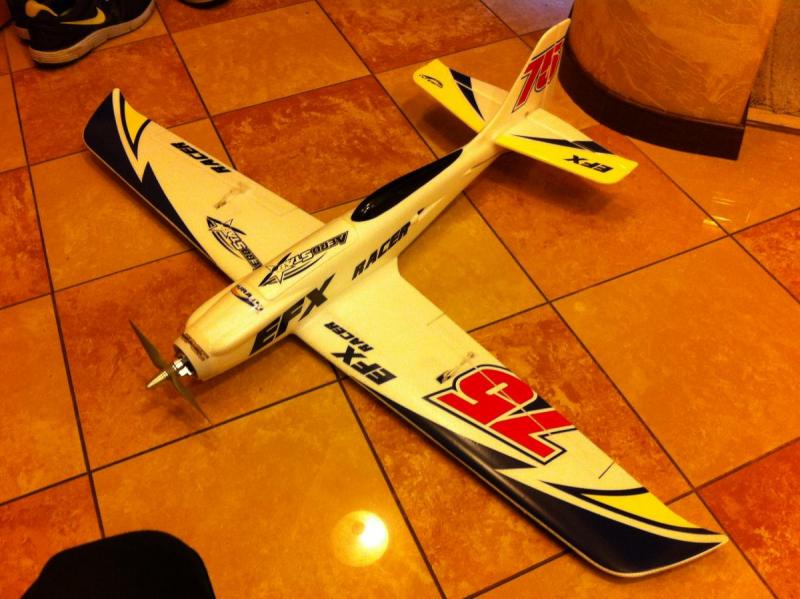

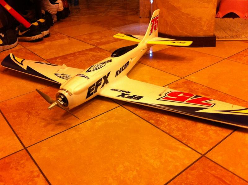

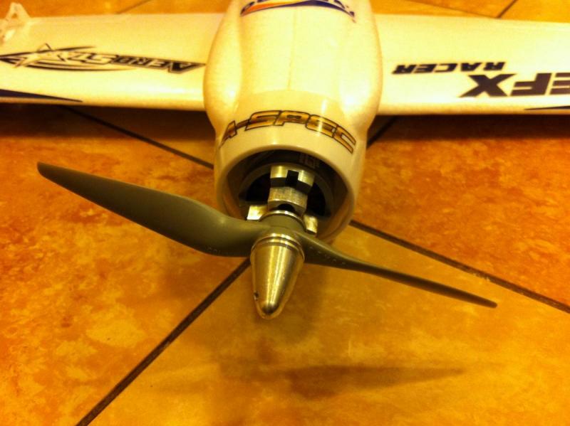

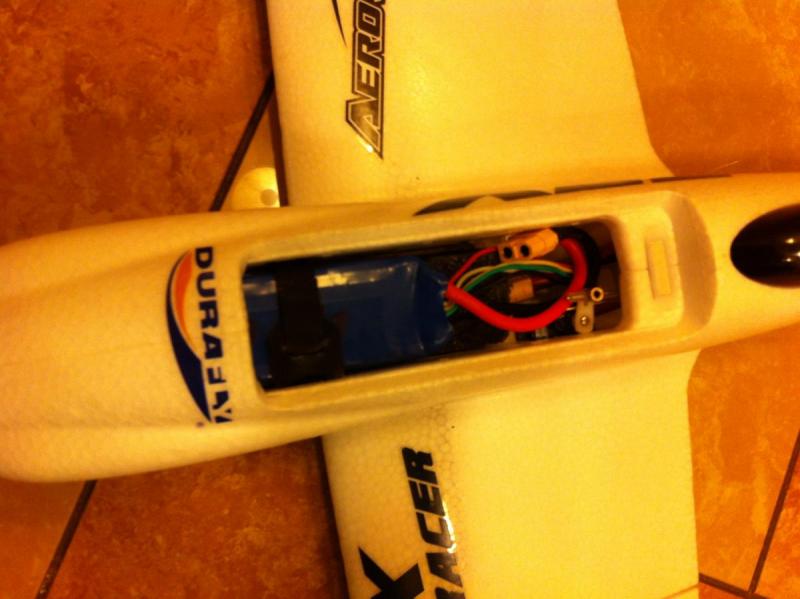

heksodus Opublikowano 22 Listopada 2014 Autor Opublikowano 22 Listopada 2014 Dzisiaj poskładałem efx-a oczywiście do prawdziwego pylona daleko brakuje ,ale dla początkujących może być za szybki ,Wyposażenie to silnik 3536 1800kv 2200mah 4S 40C ,esc 80 turnigy,serwa turnigy 90S,apc 6,5x6,5. Jutro oblot,jesli lata i w całości wróci na ziemię trafia na giełdę. Zainteresowanych zapraszam na priv..
