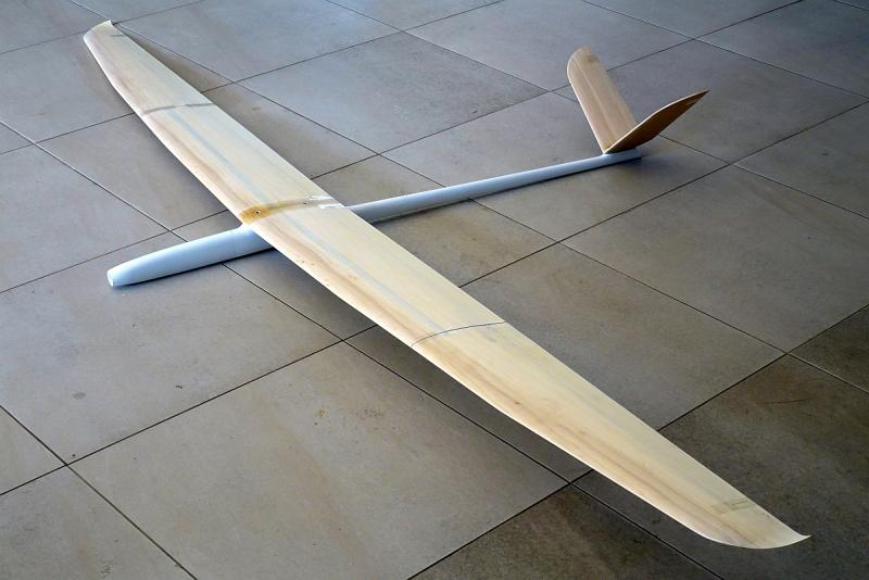

Krzysiek M Opublikowano 15 Listopada 2014 Opublikowano 15 Listopada 2014 Właśnie dobiłem targu z forumowym kolegą i stałem się posiadaczem tego otóż modelu (Fotka usera KRUK , mam nadzieję że nie będzie miał za złe, że wokorzystałem jego fociszke Serwa jakie chce upchać to 6 szt hitec hs 82 mg ( takie posiadam ) mam nadzieję , że dadzą radę Posiadam również regulator 65 A Czego potrzebuję ?Silnik , pakiet i łopatki ale mam już taki mętlik w głowie , że nie wiem co wybrać . Podpowiedzcie co w rozsądnych pieniądzach można tu wykorzystać Wiem , że to pojęcie względne ale rozważę wszystkie propozycje . Na napęd chciałbym przeznaczyć około 150-200 polskich zielonych papierków , chociaż dolarki też wchodzą w grę ( czyt . hk) Aha co do zasilania to wyjdzie w praniu jak już będzie motorek , 3s czy 4s ? zobaczymy . Czego oczekuję ? Szybka winda w górę i szybowanko z nutką jakieś wariacji wręga 40 mm wg producenta. Krzysiek

Gość Jerzy Markiton Opublikowano 15 Listopada 2014 Opublikowano 15 Listopada 2014 Ten silnik akurat mam, testowałem na 4s i 3s. Wyszło mi, ze na 4s do jakiegoś małego hotlinerka. To jest silnik ewidentnie na 3s ! 3s i śmigiełko Aeronaut (czarne)13x6,5 - statycznie nieznacznie przekracza dopuszczalny prąd. Na 4s lepsza byłaby odmiana 800 obrotowa - jest taki na H.K. - Jurek
Krzysiek M Opublikowano 15 Listopada 2014 Autor Opublikowano 15 Listopada 2014 Ten silnik akurat mam, testowałem na 4s i 3s. Wyszło mi, ze na 4s do jakiegoś małego hotlinerka. To jest silnik ewidentnie na 3s ! 3s i śmigiełko Aeronaut (czarne)13x6,5 - statycznie nieznacznie przekracza dopuszczalny prąd. Na 4s lepsza byłaby odmiana 800 obrotowa - jest taki na H.K. - Jurek Generalnie posiadm pakiet 4s 3000m Możliwe że da rade . Czyli wersja 840kv http://www.hobbyking.com/hobbyking/store/__42048__Turnigy_GliderDrive_SK3_Competition_Series_3858_4_6_840kv_EU_Warehouse_.html?strSearch=3858 do tego łopatki 13x6,5 plus pakiet pod 4s i tu cytat z hk " best prop: 13x6.5: 40A, 9200rpm, 3.3kg thrust, 92km/h pitch" Mamm nadzieje że da rade Jutro odbieram aure , to porobie zdjątka co i jak Dzięki za informacje i pozdrawiam

Krzysiek M Opublikowano 15 Listopada 2014 Autor Opublikowano 15 Listopada 2014 Dokładnie nie mam jeszcze informacji o wadze , ale to co na zdj , wg producenta waży 1000g EDIT 1 :Jest jeszcze opcja by puścić ten silniczek (3858 840kv) na 3s ze śmigłem 14x8 co powinno dać ok 2,5kg ciągu co wydaje mi się że powinoo spokojnie wystarczyć EDIT 2 : Znalazłem jeszcze ciekawy temat odnośnie tego zespołu napędowego http://pfmrc.eu/index.php?/topic/48168-ciąg-statyczny-waga-modelu/page-2 ---> wydaję się że to może być to czego oczekuje
Krzysiek M Opublikowano 19 Listopada 2014 Autor Opublikowano 19 Listopada 2014 Dokładnie nie mam jeszcze informacji o wadze , ale to co na zdj , wg producenta waży 1000g EDIT 1 :Jest jeszcze opcja by puścić ten silniczek (3858 840kv) na 3s ze śmigłem 14x8 co powinno dać ok 2,5kg ciągu co wydaje mi się że powinoo spokojnie wystarczyć EDIT 2 : Znalazłem jeszcze ciekawy temat odnośnie tego zespołu napędowego http://pfmrc.eu/index.php?/topic/48168-ciąg-statyczny-waga-modelu/page-2 ---> wydaję się że to może być to czego oczekuje EDIT 3: Czekam na zamówienie! Konfiguracja jaka wybrałem przedstawia sie nastepujaco : Silnik 3858 840 kv Regiel ztw 65a Serwa 6 szt hitec Hs 82mg Kołpak turbo 40mm Zasilanie 2200mah 11.1v Śmigiełko 14x6 badz 14x8 to jeszcze musze nad tym pomyśleć . Chce aurę zrobić możliwie lekko , by można bylo spokojnie lapac termike Dzieki za pomoc , jak dojdzie wyposażenie to będę dalej prowadził relacje
