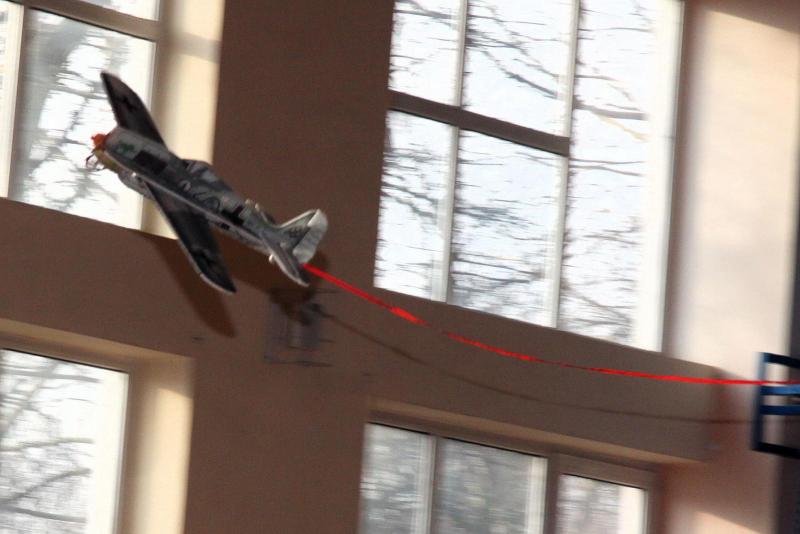

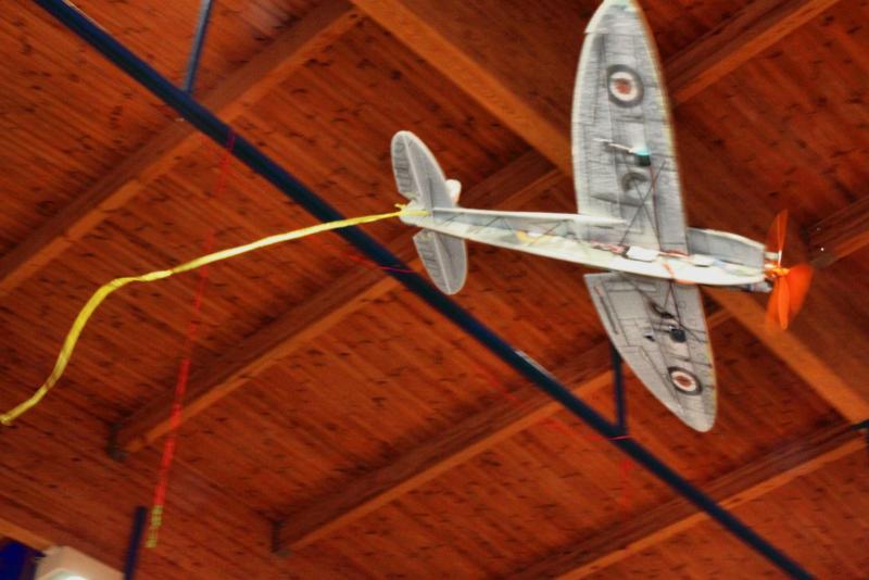

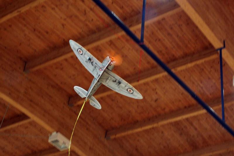

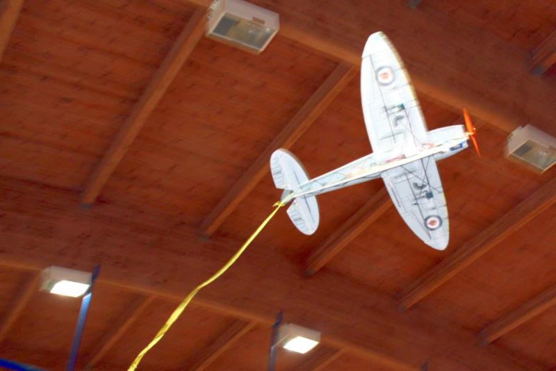

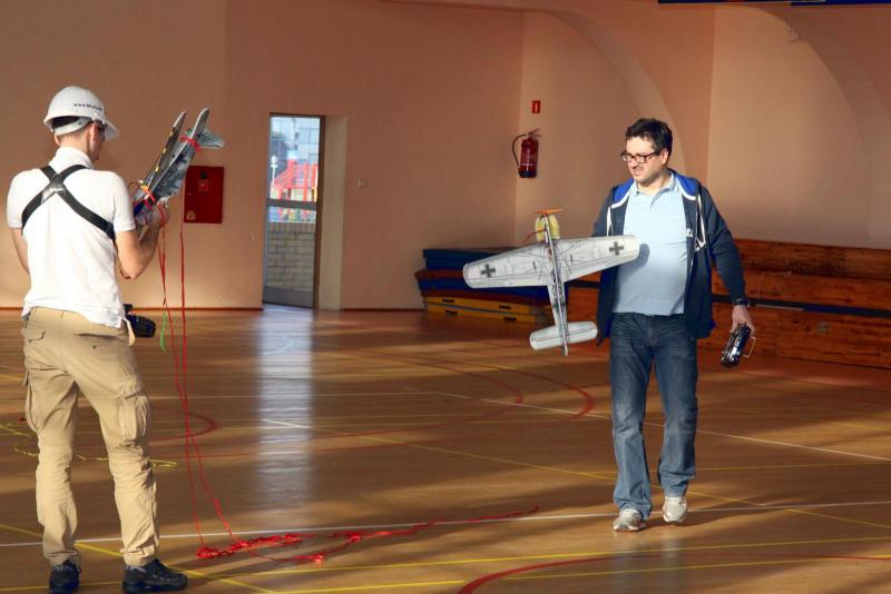

wlodeklis Opublikowano 18 Stycznia 2015 Opublikowano 18 Stycznia 2015 Sobotnie latanie na hali,gimnazjum na Malowniczej.

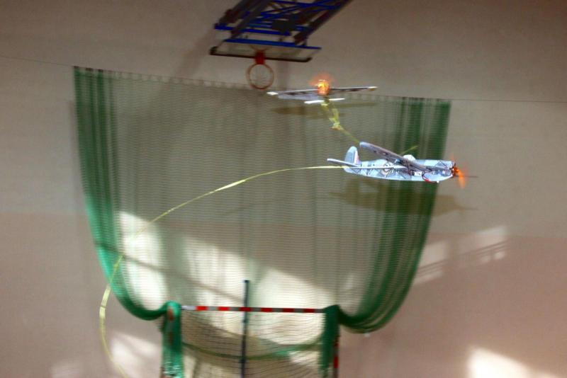

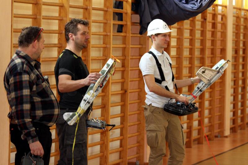

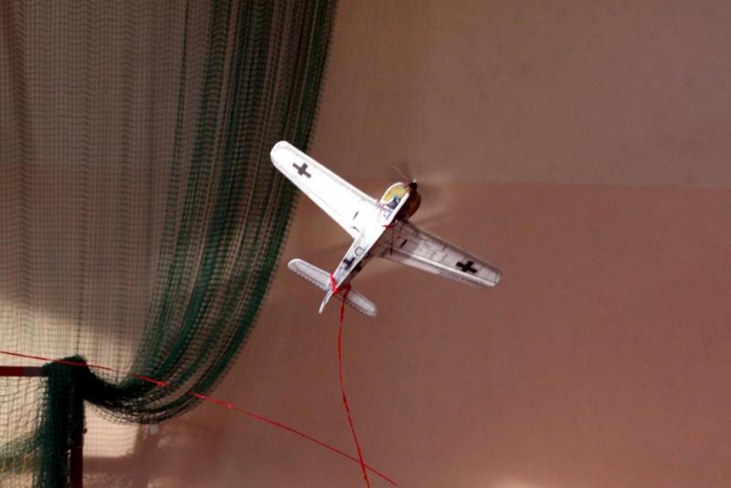

pilot71 Opublikowano 18 Stycznia 2015 Opublikowano 18 Stycznia 2015 To ja jeszcze dodam film od siebie: http://youtu.be/9mPyTeamZJY ps - latało się świetnie, ale przy czterech modelach w powietrzu jednocześnie ciężko się połapać gdzie kto jest. Na chwilę obecną latają trzy typy modeli: fw 190, me 109 i spitfire. Marek tworzy, lub już stworzył thunderbolta, a ja zamówiłem u Niego ił-a 2. Co do strat w takich walkach to najbardziej cierpią śmigła, głównie przy kontakcie z parkietem, same modele z uwagi na niską wagę i małe prędkości nie odnoszą dużych obrażeń. Nie sądziłem, że taka halowa konstrukcja tak dobrze zniesie kolizje. W swoim następnym modelu na pewno dokleję nakładki po obu stronach kadłuba tuż za silnikiem, tym bardziej że były dołączone do zestawu. Bardzo wzmocni to konstrukcję i silnik nie powinien się tak szybko wybudować przy kolizji.

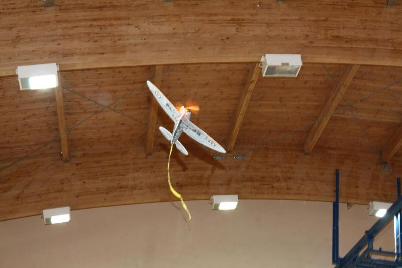

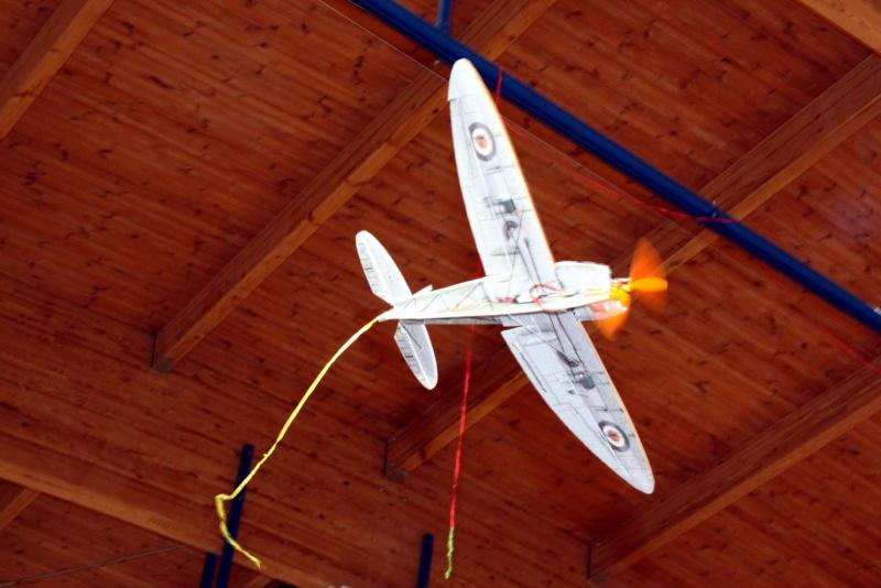

mirolek Opublikowano 18 Stycznia 2015 Opublikowano 18 Stycznia 2015 Strasznie długie te tasiemki - na tak małej powierzchni chyba lepiej by się wałczyło, gdyby skrócić bibułę o połowę. ms
pilot71 Opublikowano 18 Stycznia 2015 Opublikowano 18 Stycznia 2015 I pocienkować o połowę bo śmigła nie dają rady ich ciąć, ale na razie nasze walki na hali są (tak mi się wydaje ) w fazie eksperymentu, więc latamy na dłuższych taśmach. I tak jest problem z trafieniem w taśmę, bo modele są bardzo zwrotne, to nie ESA.
