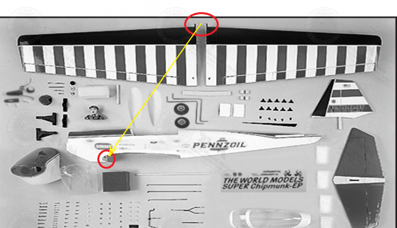

M.Ch. Opublikowano 16 Grudnia 2014 Opublikowano 16 Grudnia 2014 Witaj Robert, gratuluję zakupu. Sprawdziłem instrukcję od niego. Widzę wspólną cechę konstrukcyjną razem z Escapadem i pewnie setkami innych dolnopłatów. Ja w Escapadzie zamierzam wzmocnić te wypustki na krawędzi natarcia skrzydeł. Wypustki wchodzą w otwór w kadłubie (to też wzmocnię). Escapadem mam zamiar trochę poszaleć a przy locie odwróconym skrzydła trzymają się tylko na tych wypustkach i 2 śrubach. Miłego składania i latania.
