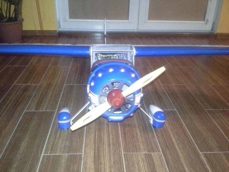

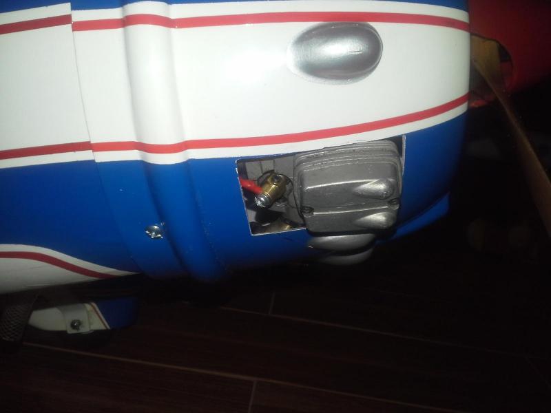

Gość Kamyczek_RC Opublikowano 3 Stycznia 2015 Opublikowano 3 Stycznia 2015 Zrób tam kolego troszkę luzu między silnikiem a obudową jak głowica opiera się o obudowę moe powodować odkręcanie uchwytów obudowy i przenoszenie dodatkowych drgań na konstrukcję co może zmniejszyć jej żywotność . Poza tym waga modelu jest ok i silnik powinien bez problemu dać sobie radę z modelem . Pamiętaj tylko żeby nie przeciągnąć przy starcie i na podejściu do lądowania bo to najczęstsza przyczyna rozbijania modeli...
jpd Opublikowano 7 Stycznia 2015 Opublikowano 7 Stycznia 2015 Jak na mój gust motor jest mocno przewymiarowany jak na górnopłat. ASP FS-91 wsadzam do 2 metrowego PIPERa i uważam ze tez będzie latać pół godziny bo na 1/3 gazu ... Także musisz to mieć na uwadze że najprawdopodobniej na pełnym gazie model będzie miał tendencje do latania gdzie chce a nie tam gdzie TY chcesz - bo będzie latał za szybko. IMHO generalnie teraz jest tendencja do zdecydowanego "przemotorowiania" samolotów - czyt. samolot lata jak ma ciąg równy masie startowej ... Przy akrobatach to się sprawdza ale przy takich polatuchach ?? Druga uwaga (Rozszerzenie uwagi Kamila) - wypiłuj większy otwór na silnik w masce bo pierwsze to co napisał Kamil a po drugie maska wypiłuje Ci dziury w silniku. Osobiście w takich ustawieniach daję 3-4 mm luzu - czasem więcej.
kwi@tek Opublikowano 7 Stycznia 2015 Autor Opublikowano 7 Stycznia 2015 Dzięki panowie maska już zdjęta i wypiłowana a nadmiar mocy nie zaszkodzi nikt nie mówił że będzie latał na ful gazu a przynajmniej nie było problemu z wyważaniem bo przy mniejszym silniku (lżejszym) trzeba by dołożyć do przodu

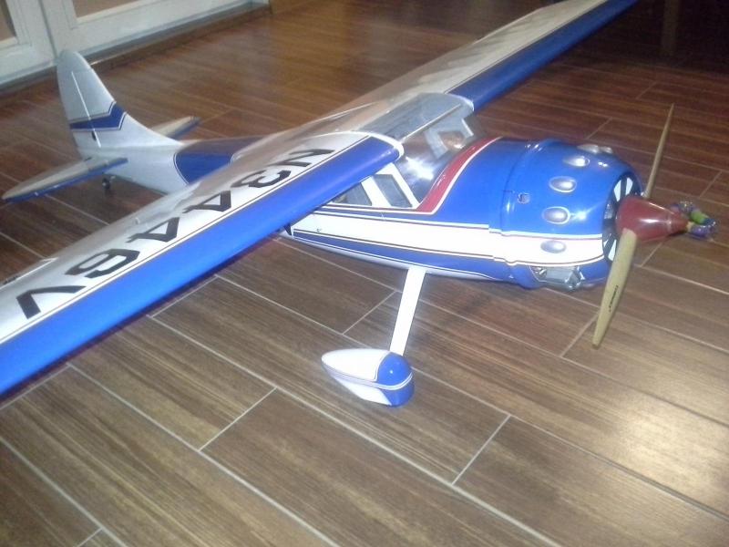

kwi@tek Opublikowano 30 Kwietnia 2015 Autor Opublikowano 30 Kwietnia 2015 Po długim oczekiwaniu model oblatany lata całkiem poprawnie silnik 15 ccm daje potężny zapas mocy praktycznie latam na 1/3 gazu fotki wstawię jak koledzy z lotniska podrzucą sam niestety nie robiłem dzięki wszystkim za pomoc w ulotnieniu modelu Zz racji iż model latam i przy bezwietrznej pogodzie jest problem z posadzeniem modelu po prostu niesie się co proponujecie zaznaczę iż model nie posiada klap a więc mogę zrobić klapolotki tylko w którą strone do dołu czy do góry bo na forum czytałem pare tematów to każdy pisze inaczej podkreśle iż model ma lotki na końcach skrzydeł a profil ma pół symetryczny
