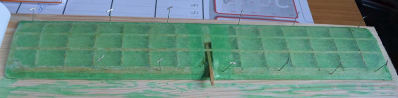

Robsik Opublikowano 16 Grudnia 2014 Autor Opublikowano 16 Grudnia 2014 Podłączę się jeszcze do tego wątku. Skończyłem prawie statecznik poziomy, ale okazuje się, że nie jest wyważony (przeważa wyraźnie w jedną stronę): Czy wyważać to podklejeniem jakichś małych listeweczek do bocznych żeber?

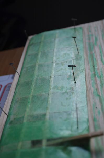

Robsik Opublikowano 21 Grudnia 2014 Autor Opublikowano 21 Grudnia 2014 Do japonki nikt nie chciał się ustosunkować więc chciałbym wrzucić bardziej konkretne pytanie dotyczące pokrywaniem nitrocellonem. Otóż pomalowałem rozcieńczonym nitrocellonem 4 razy statecznik poziomy i po kilku godzinach zauważyłem coś w rodzaju "placków" gdy się patrzy pod światło (załącznik). Czy da ktoś radę podpowiedzieć, co sfajczyłem? Za rzadki nitrocellon, czy może jeszcze nie wyschło? A może za mało tych warstw jeszcze położyłem? Podpowiem, że nitrocellonem pokrywam po raz pierwszy i każda podpowiedź się przyda.
TeBe Opublikowano 21 Grudnia 2014 Opublikowano 21 Grudnia 2014 Te palmy są matowe, czy z białym nalotem?
Robsik Opublikowano 21 Grudnia 2014 Autor Opublikowano 21 Grudnia 2014 Te palmy są matowe, czy z białym nalotem? Mi wyglądają na raczej matowe (pilnowałem się, aby nie miało kontaktu z wodą ani wilgocią - takie placki matowe...
Trenerek Opublikowano 21 Grudnia 2014 Opublikowano 21 Grudnia 2014 Cześć, jeśli matowe, to prawdopodobnie są to miejsca niedomalowane. Jeśli pokrycie jest dobrze naciągnięte i nie ma białych plam to pokryj jeszcze jedną warstwą cellonu i na koniec caponem. Do cellonu można dodać kilka kropel rycyny, pokrycie będzie elastyczniejsze. Darek
Robsik Opublikowano 21 Grudnia 2014 Autor Opublikowano 21 Grudnia 2014 Cześć, jeśli matowe, to prawdopodobnie są to miejsca niedomalowane. Jeśli pokrycie jest dobrze naciągnięte i nie ma białych plam to pokryj jeszcze jedną warstwą cellonu i na koniec caponem. Do cellonu można dodać kilka kropel rycyny, pokrycie będzie elastyczniejsze. Darek Czy to możliwe więc, że za mocno rozcieńczyłem nitrocellon? Może warto jedna warstwę pociągnąć nitrocellonem bez rozcieńczania?
TeBe Opublikowano 21 Grudnia 2014 Opublikowano 21 Grudnia 2014 Po prostu rozcieńcz o połowę mniej, niż poprzednio.
