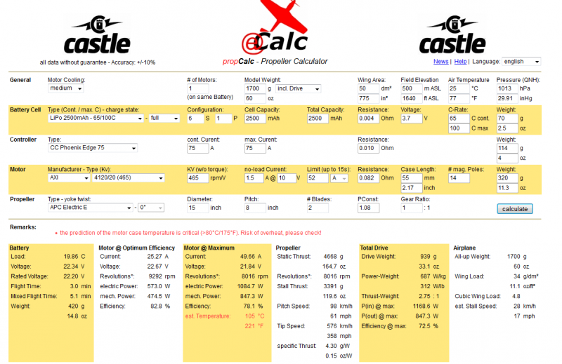

M.Ch. Opublikowano 7 Lutego 2015 Opublikowano 7 Lutego 2015 Krzysiek, jest mała szansa, że mam przekłamanie na hamowni (nie idealnie równe ramiona). Ale nie wydaje mi się. Pewnie kiedyś (tylko kiedy...) sprawdzę to innym sposobem. Może na innej marce śmigła byłoby więcej, na 16" na pewno tylko może tylko prąd maks, mógłby być już przekroczony. Dobry model do 3D ok. 60" waży najczęściej 2,3-2,6 Kg (pomijając oczywiście PA, które może ważyć 1.8 kg). Ja miałem mnóstwo koncepcji na 60" ale jestem już na 99,9% zdecydowany na Edge 540 EXP z Extreme Flight. A tu z Castle Calc:
Krzysiek M Opublikowano 7 Lutego 2015 Opublikowano 7 Lutego 2015 No to na moim bardzo podobnie to wygląda
