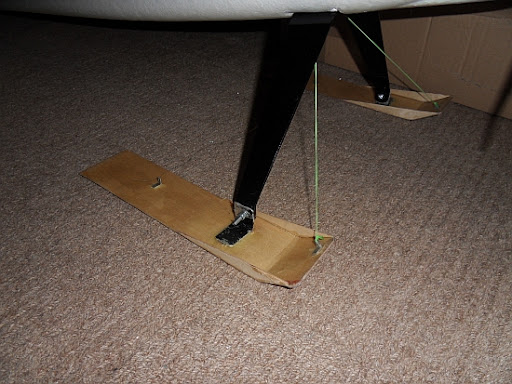

Wojtass_nt Opublikowano 19 Grudnia 2010 Opublikowano 19 Grudnia 2010 Zgodnie z obietnicą. Sklejeczka zalaminowana + kawałek płaskownika duraluminiowego.
Callab Opublikowano 19 Grudnia 2010 Opublikowano 19 Grudnia 2010 Jerzy Mercik, bardzo ładne zimowe latanie. Wojtku, zgodnie z zasadami mocowania podwozia do nart, punkt mocowania powinien być za środkiem narty. Tak jak w nartach do jazdy dla człowieka ;-) - czubek buta masz w połowie narty. Niemniej jednak Twoje narty, przy tak lekkim modelu, powinny się dobrze spisywać.
Wojtass_nt Opublikowano 19 Grudnia 2010 Opublikowano 19 Grudnia 2010 Wiem Ale to nie ja je robiłem. Dostałem gotowe. Rzeczywiście trzeba w nich przesunąć mocowanie na środek. A model nie jest lekki bo w dotychczasowej wersji to było jakieś 2200g a za niedługo mam nadzieję będzie około 2500g
Callab Opublikowano 20 Grudnia 2010 Opublikowano 20 Grudnia 2010 A model nie jest lekki bo w dotychczasowej wersji to było jakieś 2200g a za niedługo mam nadzieję będzie około 2500g A to zmienia postać rzeczy. Może się zakopywać w śniegu, zwłaszcza przy lądowaniu. Ja bym przesunął. Myślałem, że to jakieś piankowe maleństwo.
Wojtass_nt Opublikowano 5 Stycznia 2011 Opublikowano 5 Stycznia 2011 Nartki zmodyfikowane i oblatane. Super płyną po puszystym śniegu nawet na małej prędkości. Dzisiaj w 10minut zrobiłem jeszcze nartę mocowaną do skrętnego kółka ogonowego. Po wystartowaniu narta lekko unosi przód aby podczas lądowania pozostać na powierzchni śniegu.
