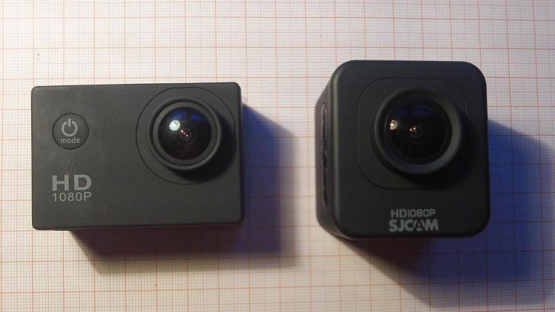

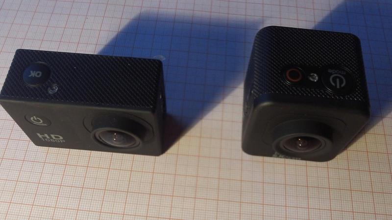

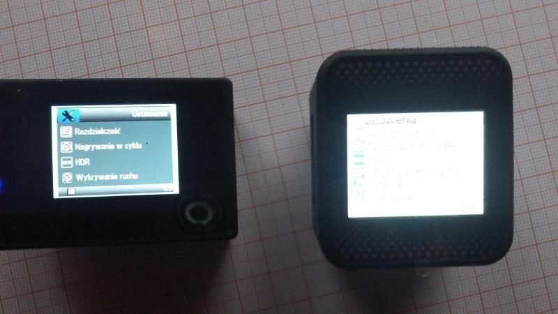

Pietuh Opublikowano 30 Grudnia 2014 Opublikowano 30 Grudnia 2014 Św Mikołaj strzelił dubla więc podzielę się wrażeniami.Udział biorą SJ4000 http://www.banggood.com/S...P-p-917037.htmli SJcam M10 http://www.banggood.com/S...a-p-954164.htmlZamówiona była ta a przyszła ta http://www.banggood.com/S...a-p-954162.htmlWięc Św Mikołajowi się trochę omskło na plusMała sesja foto W zasadzie kubatura i menu jak w bliźniaczej SJ4000 tylko inny układ przycisków i trochę inny układ menu z językiem polskim.Cała reszta dodatków taka sama jak przy SJ4000 z wyłączeniem obudów.Film porównawczy, od 4min SJ4000, niestety przy moim sprzęcie nie udało mi sie zmieścić obu w jednym oknie.
