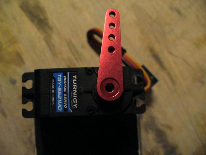

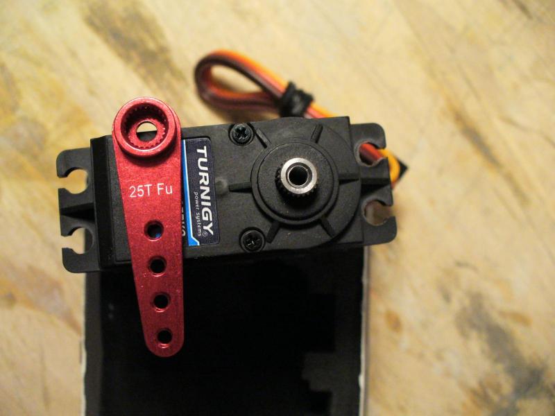

.bercik. Opublikowano 14 Stycznia 2015 Opublikowano 14 Stycznia 2015 Czy do serw TURNIGY można zastosować dzignie innej firmy ? (np HITEC , FUTABA itp)
.bercik. Opublikowano 5 Marca 2015 Autor Opublikowano 5 Marca 2015 Nikt mi nie pomógł i musiałem do problemu podejść osobiście . Tak więc jeśli ktoś będzie miał taki sam problem jak ja może do serw TURNIGY kupić dźwignie FUTABY , pasują idealnie .

Łukasz.S Opublikowano 15 Marca 2015 Opublikowano 15 Marca 2015 Dzięki Roman że ruszyłeś ten temat, sam się zastanawiałem nad orczykami do tech serw Turnigy bo mam takie same Fajnie że się sprawa wyjaśniła
