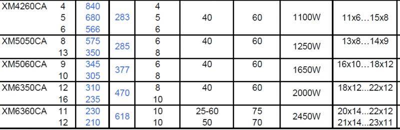

Gość horn3t Opublikowano 17 Stycznia 2015 Opublikowano 17 Stycznia 2015 Ja silnik (a tak naprawdę zespół napędowy silni+śmigło+regulator+pakiet) dobieram do wielkości i masy model. Condor to nie duży model i dość lekki. Jak bym miał taki model to wsadził bym silnik koło 750W-900W z KV 1000/800 i zasilał góra pakietem 4S. No ale może się mylę i nie wiem, że teraz zaczyna się od doboru pakietu a potem całej reszty. Poniżej kilka moich ulubionych silników Dualskay pod pakiet 6S jak dobrze wczytasz się w tabelkę to będziesz wiedział jakie parametry wchodza w rachubę do 6s Druga kolumna KV, czwarta kolumna to ilość cel w pakietach. 1
Gość Jerzy Markiton Opublikowano 17 Stycznia 2015 Opublikowano 17 Stycznia 2015 Krzychu - tylko to silniki 42 i >mm średnicy. Nie wiem na ile to jest ważne, była mowa o 40mm max ? ----------------- W/w Redox ze śmigłem 12" na 6 celach - musi dymić... Zwróć uwagę, że zalecane zasilanie jest 14-22V i rekomendowane śmigło dotyczy 4 cel (14V). Na 6 celach to raczej 9" śmigło. A jakie jest śmigło w zestawie ? Jeśli upierasz się przy zasilaniu 6 cel to zastosuj silnik o kv 500 - 600 i śmigło jak zalecane do tego silnika - to niekoniecznie musi odpowiadać temu z zestawu. Moim zdaniem, w tym modelu, to przerost formy nad treścią. - Jurek

Gość horn3t Opublikowano 17 Stycznia 2015 Opublikowano 17 Stycznia 2015 Krzychu - tylko to silniki 42 i >mm średnicy. Nie wiem na ile to jest ważne, była mowa o 40mm max ? Jurku wiem i moja wypowiedź była świadoma jako przykład silników na 6S,w zakresie mocy napędów. Ale 6S można i oczywiście podpiąć do mniejszego silnika i może uda się dobrać śmigło żeby nie usmażyć sinika. Można i dać inny silnik o mniejszej średnicy z np. przekładnią o dużej mocy tylko po co w takim modelu Więc wypowiedź moja powinna być traktowana ironicznie bo też już mnie męczą te same pytania w stylu mam 100 litrów ropy jaki silnik do malucha muszę wstawić Ja ktoś się poczuł urażony zwyczajowo przepraszam
