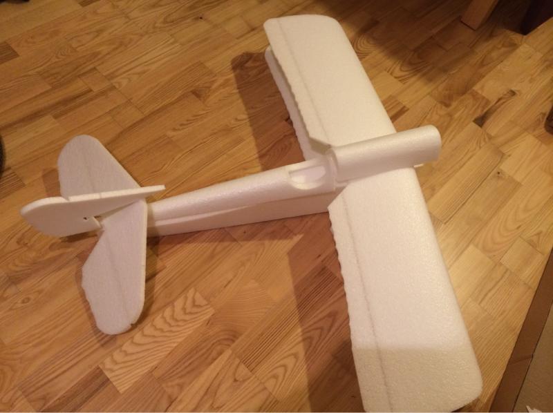

Właśnie ten model za mną ostatnio chodzi... I mnie ubiegłeś, ale fajnie, podejrzę niektóre rozwiązania. Tylko myślałem namówić Marka na trójkątny kadłub w części ogonowej, bo to jest dla niego bardzo charakterystyczne.
Powodzenia - Jurek
hehe
Jerzy, nożyk do reki- i za chwile masz ładny trójkąt na ogonie;)
można by to ciąć spod plotera -ale dość mocno skomplikuje to bryłę
wybrałęm taki wariant uproszczenia -bo chyba lepiej wykoanć ploterowy garbik który jest wygięty w każda stronę niż dolny przekrój trójkąta ;)
Zastanawiam się czy takie wcięcie w ogonie za bardzo go nie osłabi.
Może jednak zaproponowany przez Marka kompromis wygląd - wytrzymałość i sztywność jest rozsądny i tego nie ruszać???
Sam lubię pójść w realizm, ale zawsze gdzieś trzeba ustawić granice rozsądku.
Tu Piotrze sam oceń mając kadłub w ręku czy się to opłaca.
Samolot bardzo fajny, choć o złej reputacji. Trzymam kciuki i kibicuje :)
zła ale w realu, za to w zabawie WWI ACES świetny model, zarówno dla pczątkujących, jak i wymagających, najwiekszą wadą tego modelu w WWI ACES było to że w pewnym okresie latały prawie same Ballile  :)
Gość Jerzy Markiton
O.K. Marku - masz rację. Nożykiem też jeszcze potrafię się posługiwać. Zastanawiałem się - na ile przyprostokątna, która na skutek mojej ingerencji stanie się przeciwprostokątną - zmieni kształt kadłuba ?
O wytrzymałość się nie martwię.
- Jurek

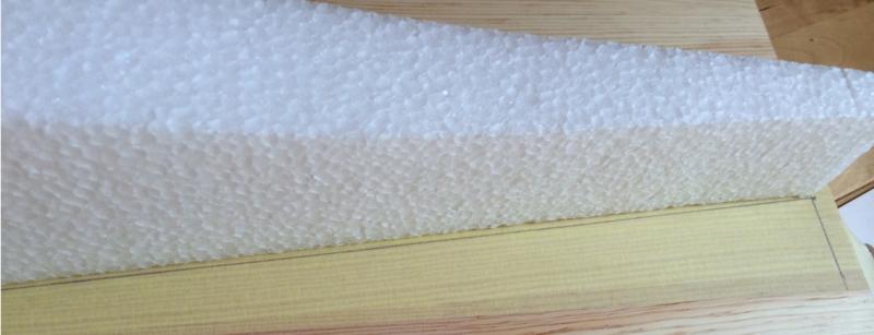

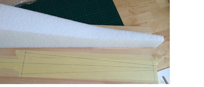

Na początek będzie małe prostowanie tylniej części kadłuba za pomocą prętów węglowych wklejonych na CA, które posłużą od razu jako wzmocnienie konstrukcji.
