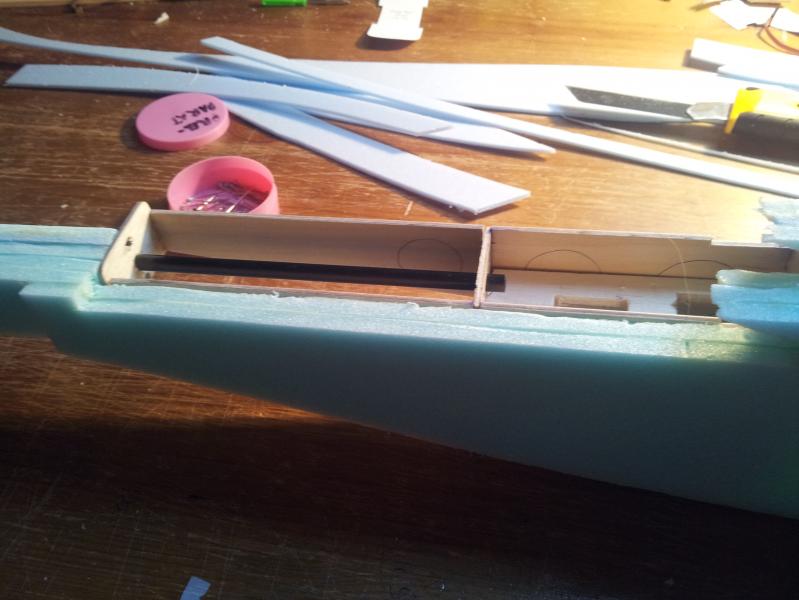

Rometowiec007 Opublikowano 6 Marca 2015 Autor Opublikowano 6 Marca 2015 Cześć. Upłyneło dużo czasu od założenia tematu ale miałem do skończenia poprzedni model. Co do wersi motoszybowiec/szybowiec to zdecydowałem się że zrobie szybowca ale z myślą założenia w przyszłości silnika. Plany mam wydrukowane i sklejone. Z moich obesrwacji istnieje wiele planów do tego modelu a żaden nie jest idealny. Zauważyłem pare niedociągnięć w tym planie ale będe się starał je dobrze rozwiązać. Tu już pierwszy problem. Skrzynka sklejkowa jest grubsza od dwóch środkowych warstw depronu. Co tu zrobić?

tosadek Opublikowano 8 Marca 2015 Opublikowano 8 Marca 2015 Jeżeli Twój depron jest cieńszy niż z oryginalnego planu, to zamiast dwóch warstw użyj trzech lub czterech. Będzie trochę więcej kleju, ale chyba nie tyle by były problemy z ciężarem.
Rometowiec007 Opublikowano 8 Marca 2015 Autor Opublikowano 8 Marca 2015 W planach jest 8 warst a depron ma 6mm. Tylko dwie środkowe są nacinane na skrzynke to jest 12mm a skrzynka ma 36mm
Krzysiek67 Opublikowano 8 Marca 2015 Opublikowano 8 Marca 2015 Cześć. Według mnie na planach jest więcej warstw depronu, wygląda na 10. Tylko w miejscu gdzie jest rurka węglowa warstwy są jakby grubsze, może autor celowo nie naniósł granicy między warstwami aby rysunek był czytelniejszy. Pozdrawiam Krzysiek.
endriuRC Opublikowano 8 Marca 2015 Opublikowano 8 Marca 2015 Troszke paprania sie jest z modelem, lecz efekt końcowy będzie bardzo dobry. Robisz z lotkami ?
Rometowiec007 Opublikowano 8 Marca 2015 Autor Opublikowano 8 Marca 2015 To zauwazyłem ale nigdzie na planie nie ma 10 warst tylko 8. Dwie środkowe wycinane i po trzy na boki. Ja już tego nie rozumiem Andrzej, robie bez lotek. Wiem że wszyscy mówią że z tym lepiej ale mam lotki w moim piperku J3 z epp i wrażenia z lotu z lotkami są słabe. Ciężko się pilotuje i dużo to nie daje
Krzysiek67 Opublikowano 8 Marca 2015 Opublikowano 8 Marca 2015 Na planie nie ma, ale weź linijkę i zmierz jaką szerokość ma kadłub. Według mnie 60mm jak podzielisz to przez grubość depronu (6mm) to wyjdzie Ci 10 warstw.
Rometowiec007 Opublikowano 8 Marca 2015 Autor Opublikowano 8 Marca 2015 Mi wychodzi 48mm. 3+2+3=8 8x6=48. Jutro zrobie dokładne zdjęcia
Krzysiek67 Opublikowano 8 Marca 2015 Opublikowano 8 Marca 2015 Kolego, weź otwórz ten plan bluguppy_diagram_letter.pdf strona 20 i zobacz w warstwy depronu w miejscu gdzie jest rurka węglowa. Czy widzisz że warstwy przy rurce już na oko są grubsze od pozostałych? Pozdrawiam Krzysiek.
Rometowiec007 Opublikowano 9 Marca 2015 Autor Opublikowano 9 Marca 2015 Masz racje, przpraszam, widocznie patrzałem gdzie indziej. Tu lepiej widaćbluguppy_diagram.pdf Tu te warstwy środkowe są 3. Jedna normalna środkowa w której jest rurka węglowa i 2 po bokach trochę grubsze, według mnie są to 9mm. Napisz jak umiesz rozwiązanie jak to wykonać bo ja juz tego nie rozumiem . Dzięki
Krzysiek67 Opublikowano 9 Marca 2015 Opublikowano 9 Marca 2015 Na Twoim miejscu te 2 grubsze warstwy wykonał bym sklejając depron 6 i 3 mm, a w środkowej 6mm warstwie wykonał bym wycięcie na rurkę i wszystko skleił do kupy.
