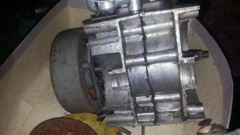

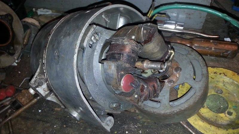

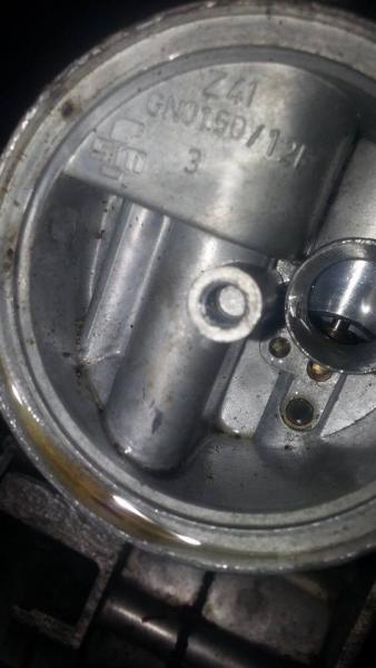

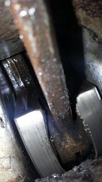

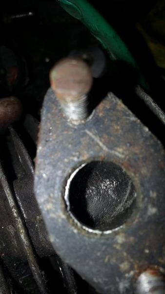

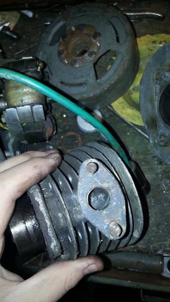

DiLL Opublikowano 25 Stycznia 2015 Opublikowano 25 Stycznia 2015 Witajcie! Zakupiłem garaż, w środku znalazłem stary silnik - wziąłem go do domu, rozkręciłem wszystko, wyczyscilem, cały osad i brud zeskrobałem i zmyłem. Nie probowałem go odpalać, ale znalazłem na przepustiny wytłoczony napis FSM. Czy nadaje się on do przerobienia do modelu samochodu/ciężarowki? Co do spraw technicznych to kompresja jest bo po zalozeniu swiecy i zakręceniu magnetem slychac prace tloka i kompresję powietrza i czy to magneto przy silniku moze stanwoić jako dodatkowe źródło prądu (np. do swiatel lub silnika elektrycnzego)? Pozdrawiam i licze na szybkie odpowiedzi
TeBe Opublikowano 25 Stycznia 2015 Opublikowano 25 Stycznia 2015 Wygląda mi to na obcięty silnik od motoroweru Komar o pojemnosci 50cm. Szczerze mówiąc, to odradzam babranie się w tym
qba Opublikowano 25 Stycznia 2015 Opublikowano 25 Stycznia 2015 nie ma to najmniejszego sensu, od mocy jaką można wykrzesać przez zapłon który będzie siał jak głupi
PK999 Opublikowano 25 Stycznia 2015 Opublikowano 25 Stycznia 2015 Pomijając stan samego silnika...Gdybyś miał sprzęgło i skrzynię to możnaby coś z tego ukręcić. Teraz nie masz jak przekazać napędu. Można oczywiście wszystko dorobić lub dopasować ale do tego trzeba warsztatu z ciężkimi maszynami i dużej wiedzy.

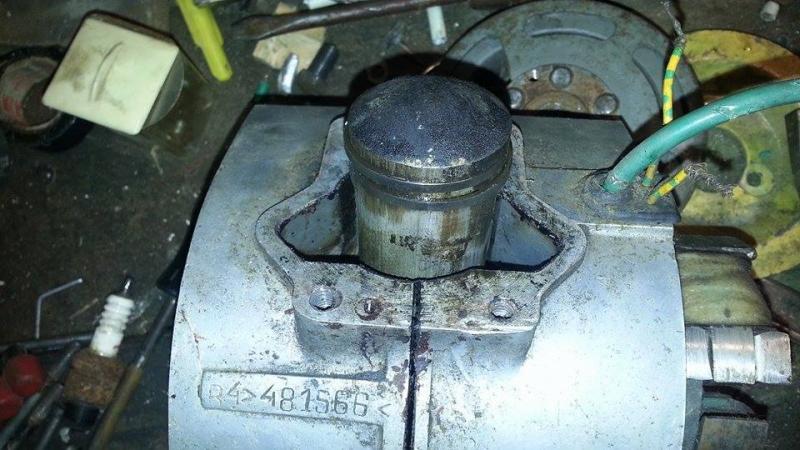

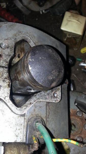

Elkojote Opublikowano 31 Stycznia 2015 Opublikowano 31 Stycznia 2015 Wojtek odpuść patrząc na tłoka nie wygląda to najlepiej czyli inaczej pasował by nowy i pierścienie . Jak to tak wygląda to cylinder w środku pewnie ma rysy nie wiadomo co z wałem w jakim stanie jest czy łożyska na wale nie wybite, czy frez na wale dobry jak nie to ci klina będzie ścinało cały czas no i nie wiemy czy magneto dobre czy to jaką iskrę daje. Nie ma co myśleć do czego go wykorzystać , odpal go to potem się wymyśli ale najlepiej to go zakopać do ziemi z wiadomością że to od Ciebie a gwarantuje ci że komuś sprawisz straszną radość za 100 lat jak go wykopią .

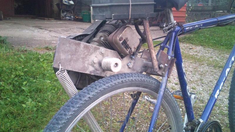

modelarz115 Opublikowano 7 Lutego 2015 Opublikowano 7 Lutego 2015 Ja sobie minionego lata z dwusuwa bez sprzęgła i skrzyni wystrugałem ''motorower'' Dwa dni pracy łącznie z toczeniem rolki napędowej, i doinwestowane 2 zł w wyłącznik zapłonu Można? można Jak masz czas i chęci to przerabiaj, tylko nie inwestuj zbyt dużo
