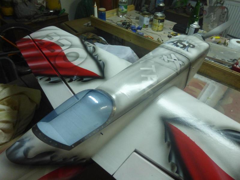

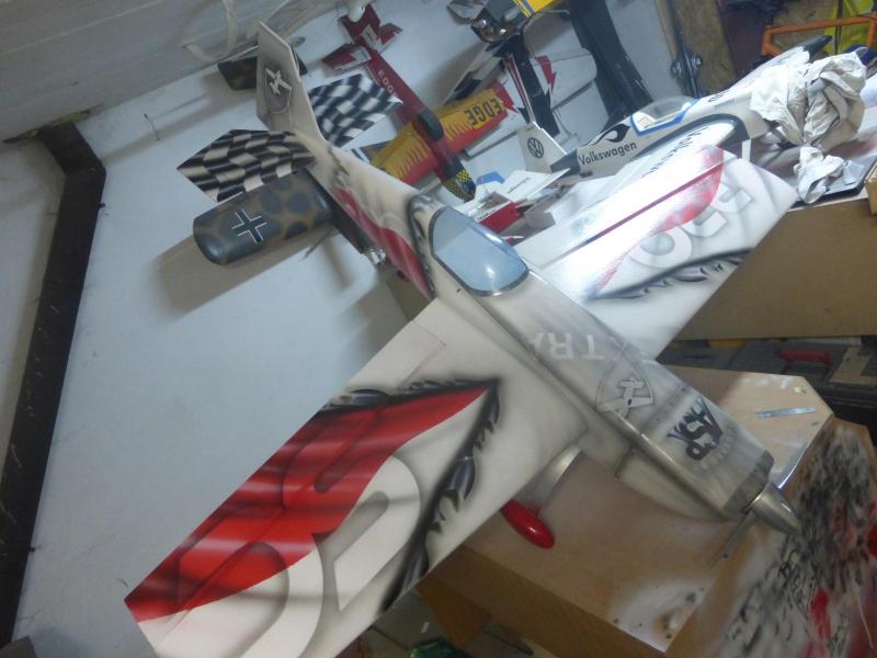

Damian73 Opublikowano 12 Lutego 2015 Opublikowano 12 Lutego 2015 Lakier bezbarwny wodny mat lub połysk, ja kupiłem w leroy merlin malowałem pistoletem, podkład to właśnie emalia akrylowa jak pisałem wcześniej. Malowanie aerografem raczej wymaga pokrycia lakierem bezbarwnym.

Damian73 Opublikowano 13 Lutego 2015 Opublikowano 13 Lutego 2015 Fajnie że się podoba, ale to mój pierwszy model malowany aerografem a w zasadzie pierwsze poważne malowanie, wcześniej malowałem tylko jakieś kawałki blach i kartek. Jarek, tak pisałem o pistolecie lakierniczym ponieważ po malowaniu aerografem a szczególnie cieni (delikatne napylanie) trzeba położyć na to lakier bezbarwny, gdy by tego nie zrobić te cienkie napylenia po prostu by się starły nawet suchą szmatką. Post z zdjęciem to jest głównie odpowiedź na pytanie Te Be.
