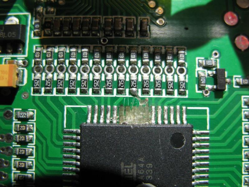

Zycior Opublikowano 16 Lutego 2015 Opublikowano 16 Lutego 2015 Różne przypadłości dotykają te aparaturki... uszkodzenia stabilizatorów, wystrzały kondensatorów, itp. w wyniku odwrotnego podłączenia zasilania, jednak jedną z ciekawszych usterek jaką miałem okazję naprawiać było "wygryzienie" kilku pinów w procesorze

PK999 Opublikowano 16 Lutego 2015 Opublikowano 16 Lutego 2015 Kamil, teraz jeszcze bardziej się cieszę że pomogłem. Co do pół litry to...kiepski temat bo nie piję A wysłać możesz jak masz coś uszkodzonego, zawsze chętnie podłubię w weekend - celem samokształcenia. Marcin - dwie nogi widziałem wypalone, jak ktoś usiłował się podpiąć po podłączeniu telemetrii. Miejsce się zgadza. Ale co z resztą?!
