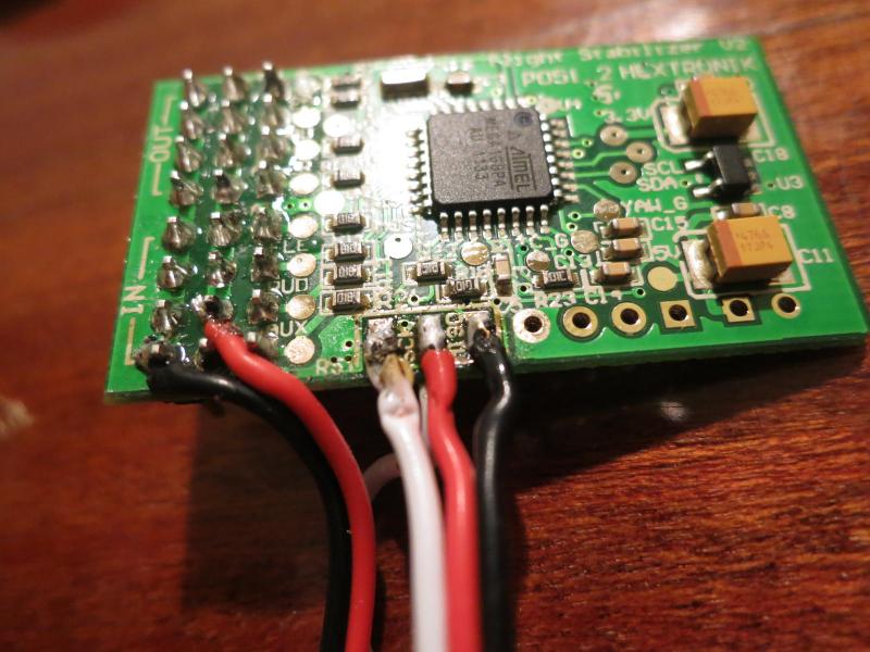

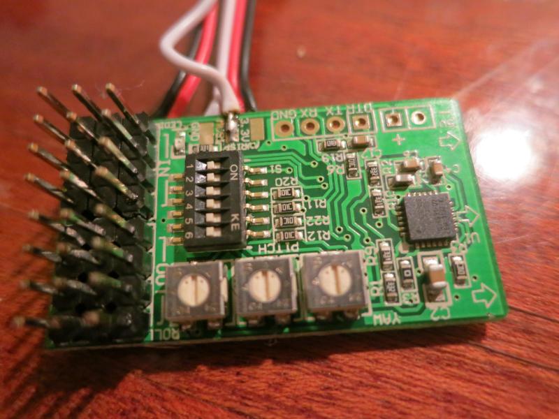

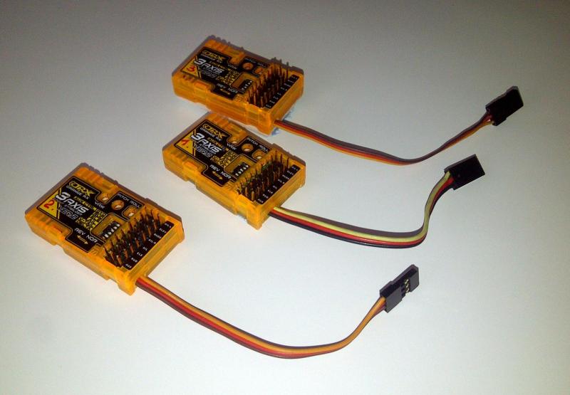

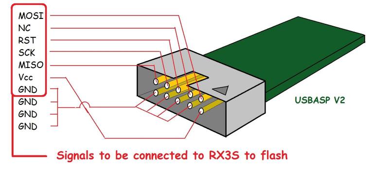

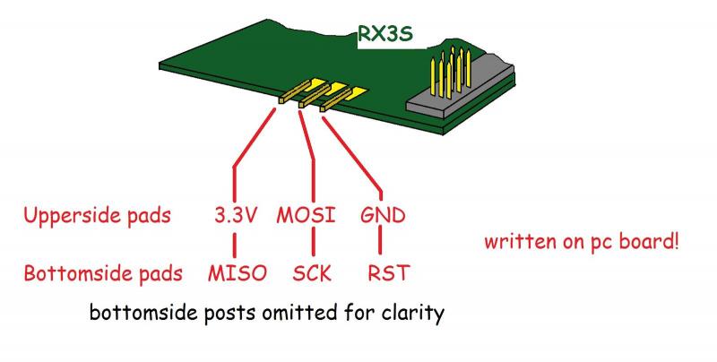

bfis Opublikowano 13 Marca 2015 Opublikowano 13 Marca 2015 Witam Z tego stabilizatora przez zmianę oprogramowania można zrobić stabilizator wysokiej klasy. Ja korzystam z niego już drugi rok i pomaga latać modelami w róznych warunkach. Zainteresowanym przesyłam linki do szczegółowych opisów jego programowania i używania : http://rcmodely.cevaro.sk/index.php?id=680&n=orange-flight-stabilizer-rx3s-s-open-source-%E2%80 %93-3-cast http://rcmodely.cevaro.sk/index.php?id=719&n=v-downloade-subory-pre-rychle-flesovanie-ed_open-stabilizera http://rcmodely.cevaro.sk/index.php?id=716&n=open-stabilizer-rx3s-konecne-s-pouzitelnym-rezimom-hold-1 http://rcmodely.cevaro.sk/index.php?kat_c=open-stabilizer Najlepsza wersja oprogramowania , to verzia Ed_10 Sam korzystając z tych opisów przeprogramowałem 6 stabilizatoró sobie i kolegom. Warto przeczytać powysze opisy i skorzystać z nich. Wykorzystałem do tego programator USBasp (zwróćcie uwagę na zasilanie stabilizatora - tylkp 3 V jak w opisie) jaki używałem do programowania nadajnika T9x Powodzenia Ed_10.zip
