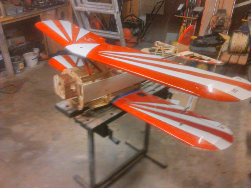

Model wykonał kilka lotów na tym wyposażeniu, lata wspaniale mimo to że jego waga wynosiła 5,6 kg do lotu niestety po kilku twardszych lądowaniach poszycie plaskikowe w kilku miejscach zaczęło pękać, aby nie ryzykować kompletnego rozbicia podczas ponownego lotu model trafił na warsztat (jakieś 2 lata temu , dzisiaj postanowiłem wziąść się w końcu i dokończyć budowę )

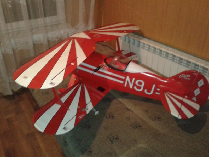

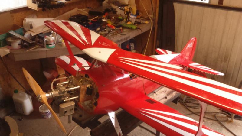

Kilka zdjęć jak wyglądał i jak wygląda teraz :

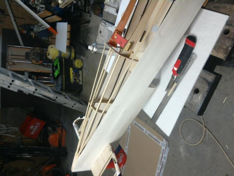

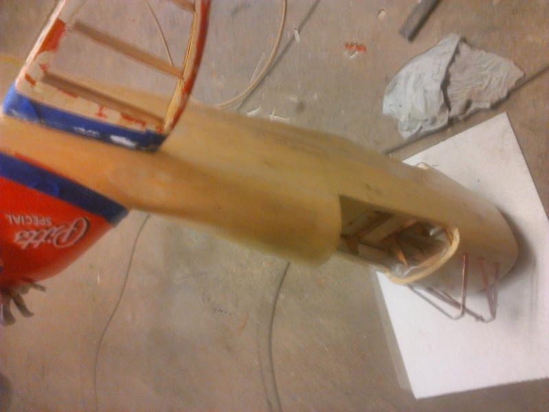

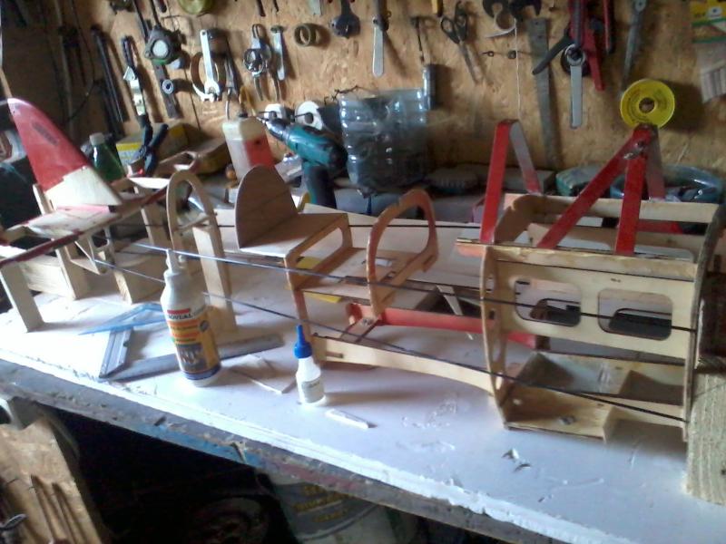

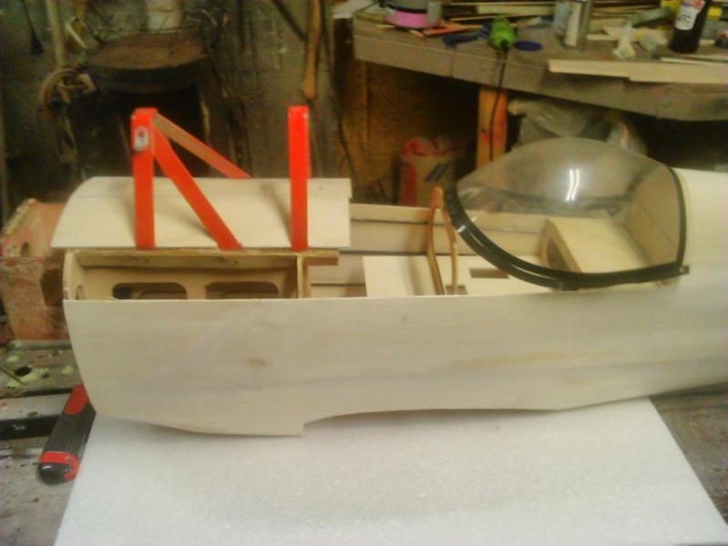

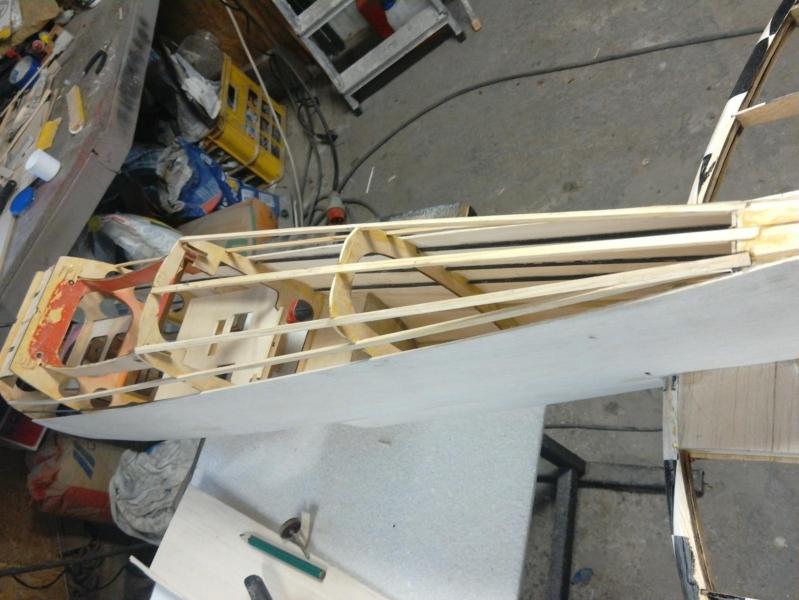

Wstawiłem kilka podłużnic sosnowych i węglowych, pokrycie zaczołem z balsy 2mm
Widzę ze zdjęć że po zdjęciu tego plastikowego poszycia niewiele zostało prawie same wręgi...
Będę obserwował temat bo model naprawę fajny

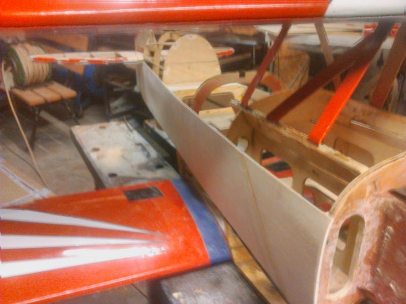

Tak dokładnie po zdjęciu plastiku zostały same wręgi które pomontowałem zamiast do deski montarzowej do płyty styrodury 3cmm grubości przy pomocy kleju na grąco i klocków sosnowych ,oczywiście odpowiednio zachowując wymiary orygnału nie korzysta am z żadnych planów wiec cala odbudowa opiera się na tym co pozostało i wyobraźni jak ma wyglądać gotowy model. Skrzydła i stateczniki konstrukcyjne: balsa sklejka bardzo solidnie zrobione więc zostają tak jak są oprócz zastrzałów między płatami a raczej ich mocowaniami ze słabej sklejki balsowej , zostaną wymienione na wielowarstwową liściastą albo laminat (zdjecia wkleję jutro )Kabinkę przerobię tak aby był łatwiejszy dostęp od góry do wnętrza modelu podobnie jak w większości modeli akrobacyjnych f3e.Weszelkie informacje odnośnie budowy jak najbardziej mile widziane, moje doświadczenie w budowie modeli jest niewielkie ale ciągle pogłębiał je śledząc wątki z innych tematów na forum.

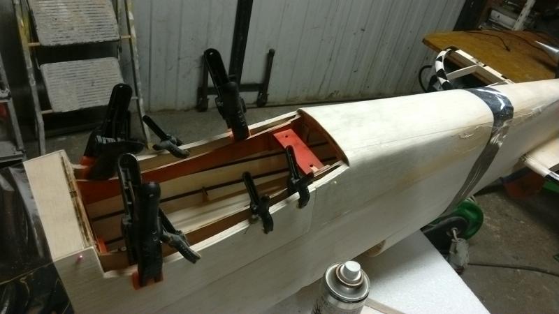

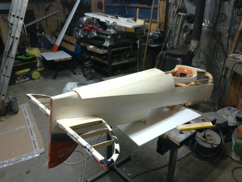

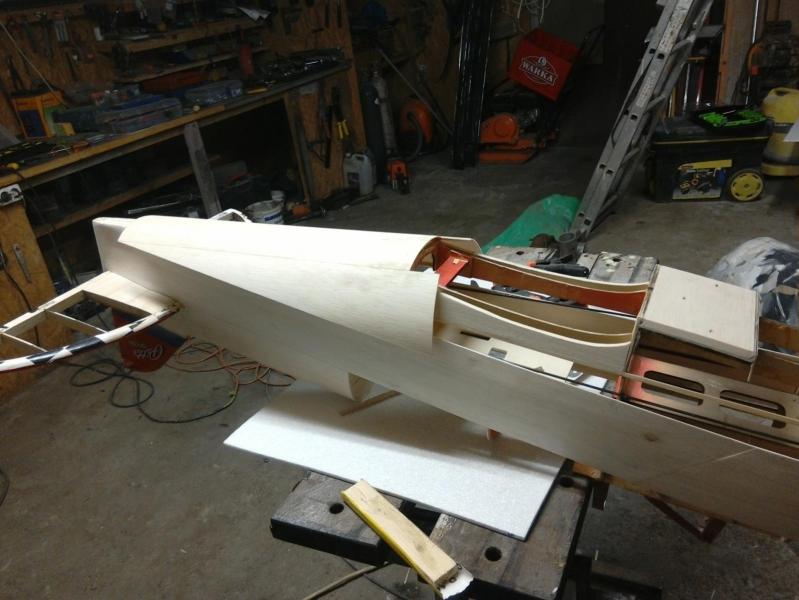

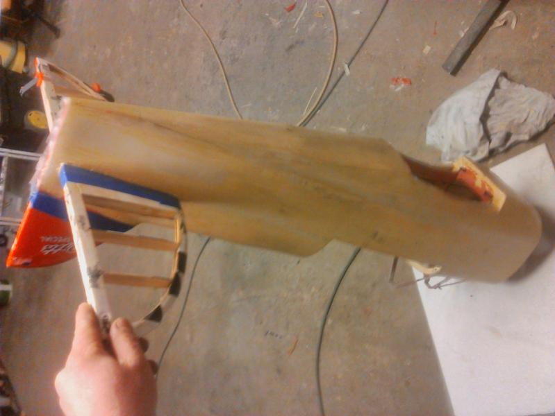

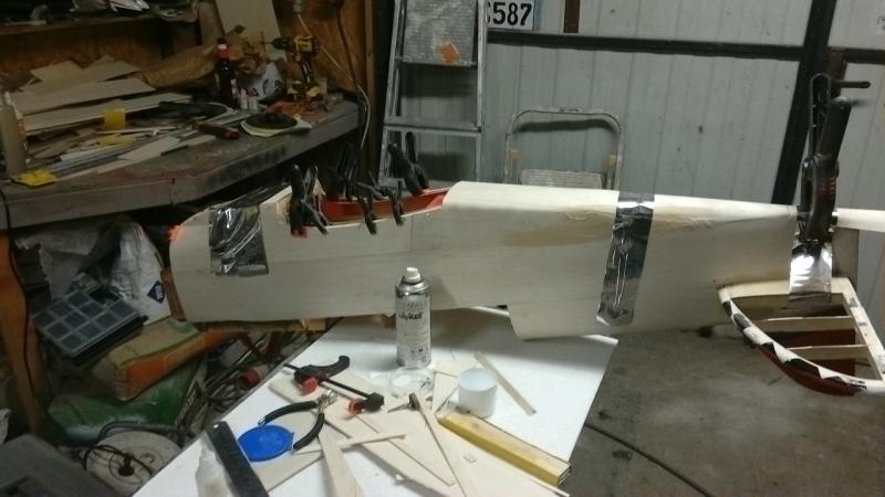

Witam pokleilem dzisiaj część poszycia, jutro poprzecieram i biorę się za górę, kilka zdjęć: Z góry przepraszam za bałagan w garażu post-6357-0-79645800-1424976158_thumb.jpgpost-6357-0-39692800-1424976083_thumb.jpgpost-6357-0-38415100-1424976306_thumb.jpgpost-6357-0-71780000-1424976355_thumb.jpg

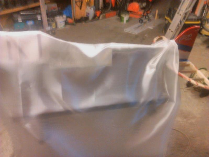

Zastanawiam się czy nie przelaminować całego kadłuba tkaniną 48g (1 warstwą)post-6357-0-73832300-1424983939_thumb.jpg

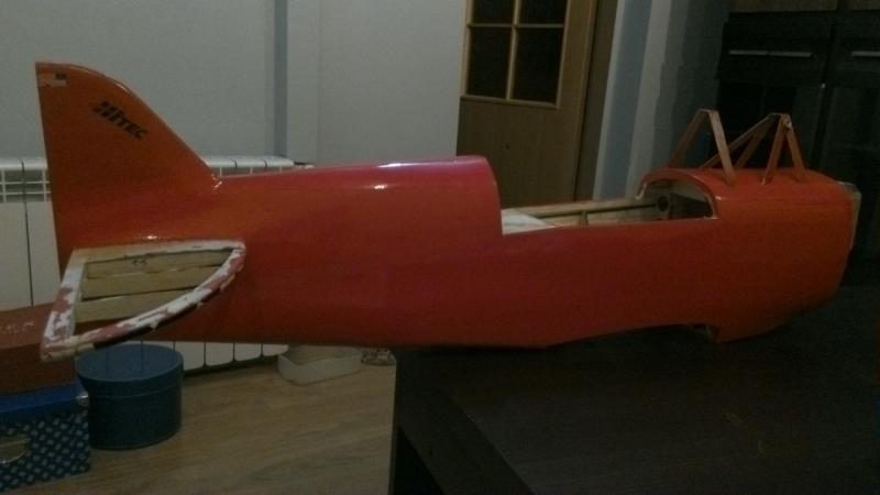

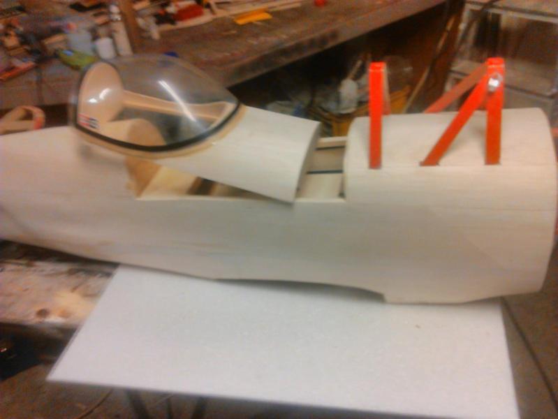

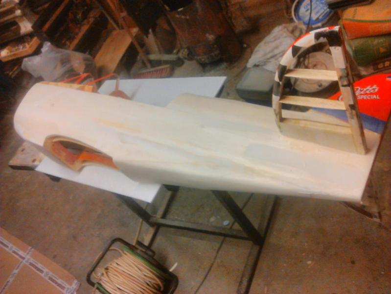

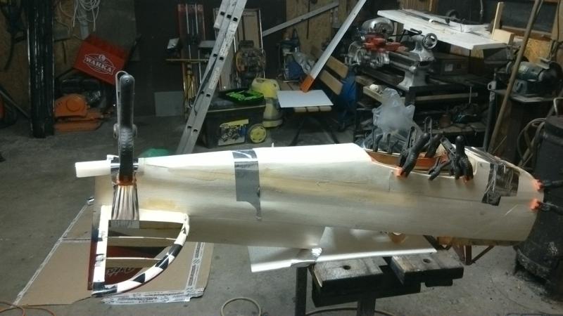

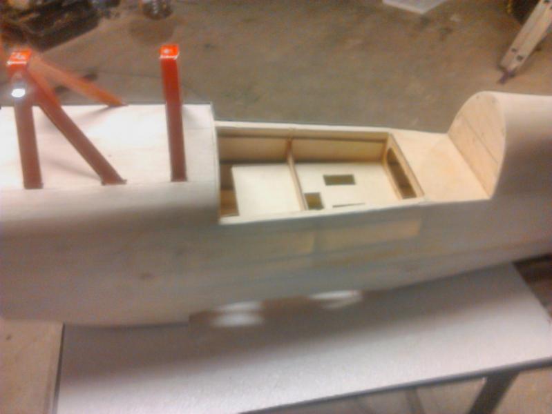

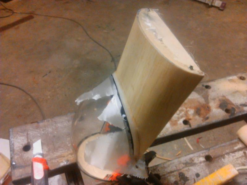

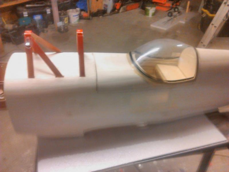

Witam dzisiaj nie wiele udało się zrobić ale poprzecierałem i poszpachlowałem szpachlą wykończeniową i powoli rozmyślam i przymieżam górę poszycia i sposób w jaki wykonać zdejmowaną kabinkę, jutro postaram się już coś zrobić post-6357-0-90180000-1425064143_thumb.jpgpost-6357-0-45274200-1425064352_thumb.jpg
Pytanie jak usunąćtą starą folię (pozostałości ) ze stateczników, podgrzać suszarką ?

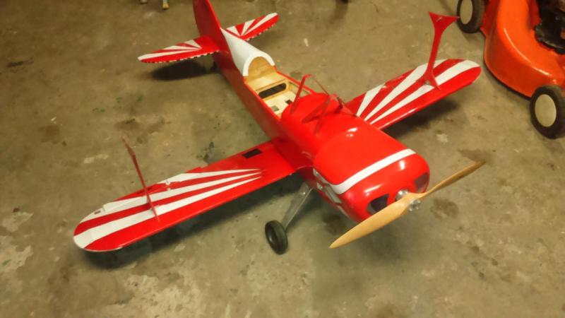

Witam można powiedzieć ze poszycie kadłuba na tym etapie skończone jeszcze pozostało wszystko zalaminowac i przygotować do oklejania foliąpost-6357-0-81743100-1425311400_thumb.jpgpost-6357-0-79778600-1425311517_thumb.jpg
Po 2 godzinach zalaminowalem całość
post-6357-0-66383600-1425319456_thumb.jpgpost-6357-0-45218400-1425319523_thumb.jpgpost-6357-0-46358200-1425319552_thumb.jpg

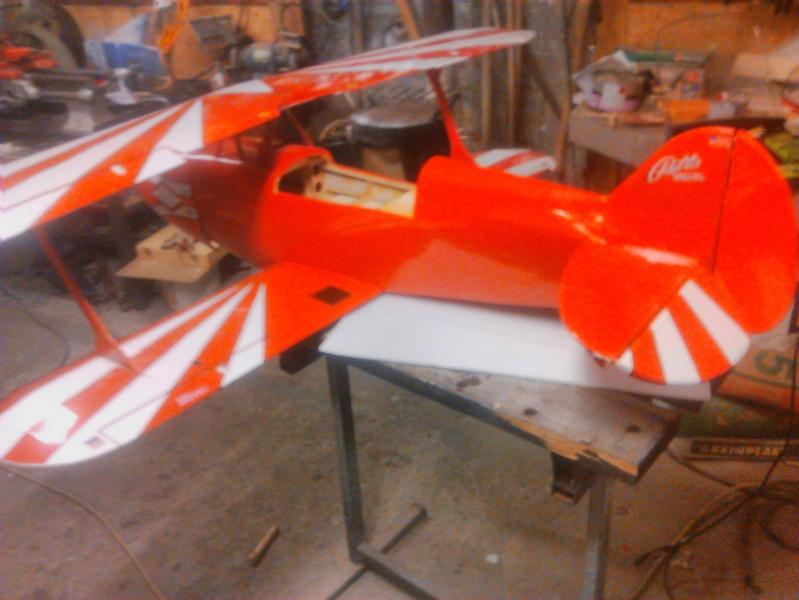

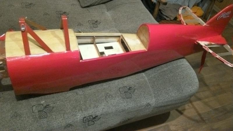

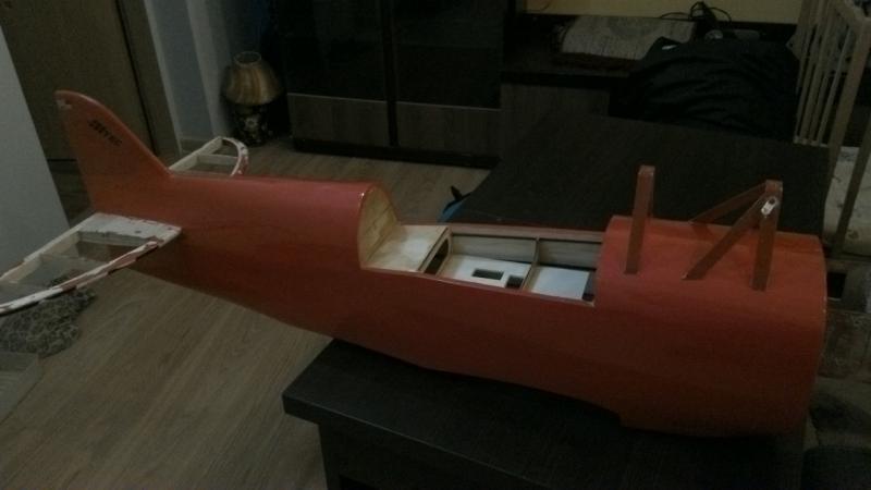

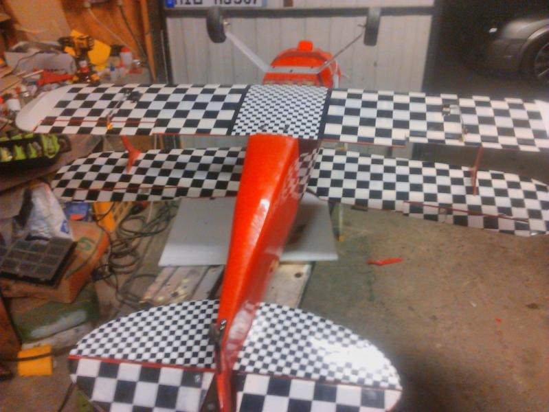

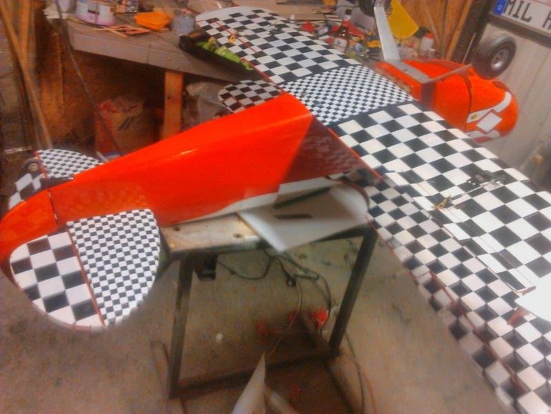

Witam powoli zaczolem oklejanie, folia niestety delikatnie się różni odcieniem ale nie będzie się to rzucalo w oczy
Pierwsza klasa :) - maskę też oklejałeś? Podejrzewam, że będzie latał tak jak wygląda, albo jeszcze lepiej. Czekam na oblot.

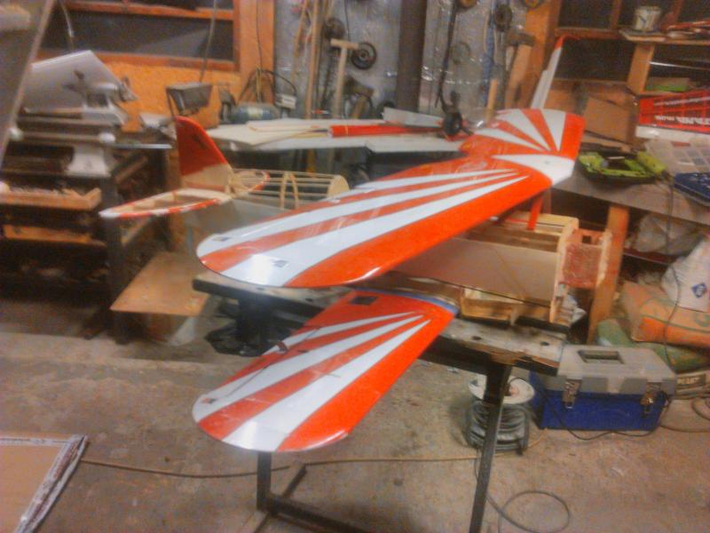

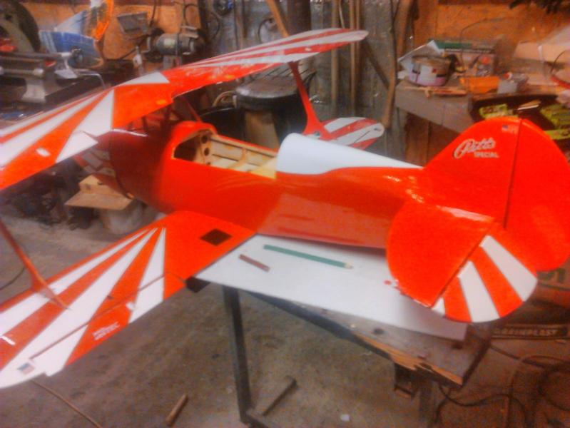

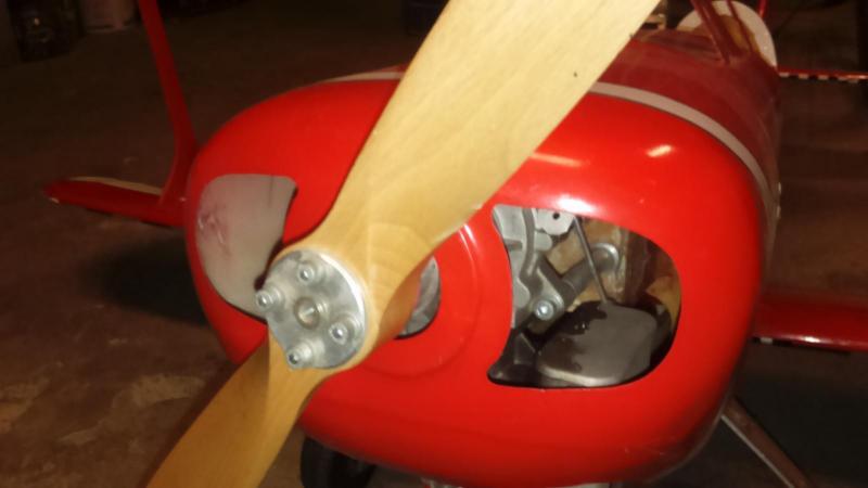

Maska laminatowa pomalowana , szachownica jest mniejsza bo nie znalazłem w żadnym sklepie odpowiedniej ale całkiem nieżle się skomponowało jeszcze kilka białych wstawek i biorę się za montaż wyposażenia powoli idzie budowa bo zaczołem w międzyczasie budowę drona

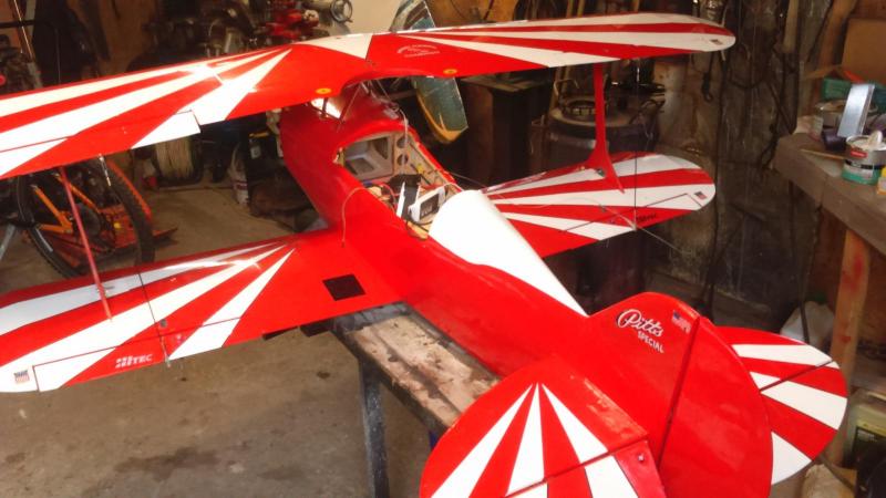

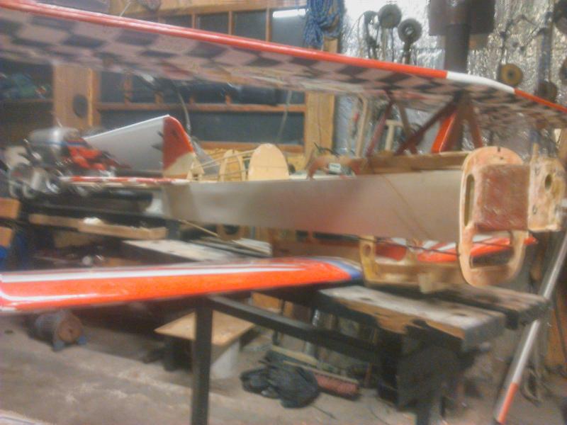

Witam po dłuższej  przerwie , silnik już jest na swoim miejscu , jutro pora na montaż instalacji paliwowej i elektroniki
Witam powoli zbliżam się ku końcowi jeszcze tylko zrobić porządek z elektroniką tak aby nie było problemu z wyważeniem , zastanawiam się czy jest sens stosowania 2 pakietów lipo 7,2 V 1800mah poprzez regulator jeti max czy zastosować lżejsze zasilanie bo wydaje się troszeczkę za ciężki
