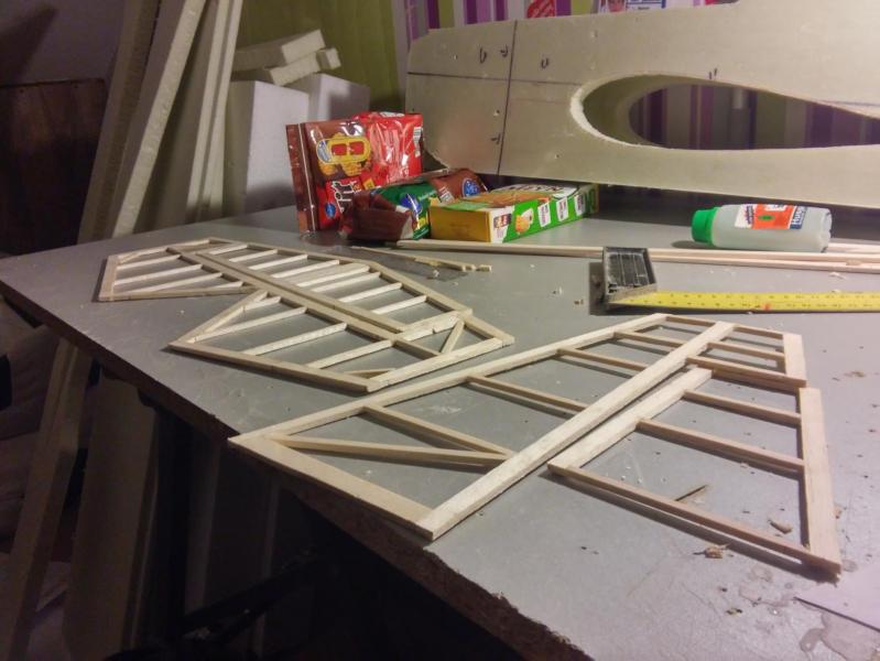

maciejox Opublikowano 4 Marca 2015 Opublikowano 4 Marca 2015 Mariusz, także uważam, że nie powinno się oceniać modelarzy po wieku. To, że ktoś ma 15 czy 16 lat to nie znaczy, że nie potrafi kleić. Czasem wręcz przeciwnie. Zdarza się, że taki gość potrafi skleić lepszy model niż ktoś kto ma 30-40 lat. Będąc w twoim wieku, czyli jakieś dwa lata temu, też postanowiłem skleić sobie Extrę na 1,5m i do dzisiaj jestem z niej bardzo zadowolony. Niektóre rzeczy nie wyszły w niej idealnie, ale teraz wiem jakich błędów nie należy popełniać. Myślę, że wygląda całkiem przyzwoicie Co do statecznika, który masz zamiar robić to chciałbym ci zaproponować technikę, którą stosuję i dzięki której wychodzą bardzo lekkie, a zarazem mocne stateczniki. Po pierwsze proponowałbym ci zrobienie go w formie szkieletu tak jak na zdjęciu poniżej: Taki jak powyżej wystarczyłby do elektryka, ale jak chodzi o spalinę to proponowałbym zrobić jeszcze coś takiego: - w miejscu gdzie styka się klapka ze statecznikiem nakleić płaskownik węglowy o grubości 1mm z obydwóch stron (od strony statecznika jak i od strony klapki) - będzie ci ciężej zamontować zawiasy, ale jak już uda ci się wyciąć dziurę pod zawias w płaskowniku to będzie on siedział naprawdę mocno - polecam ci także przekołkować zawiasy (jedni robią to zapałkami, ja jednak wolę to robić prętem węglowym) - na koniec obklej cały statecznik i klapkę balsą 1mm (ewentualnie 1,5mm) - wtedy możesz lekko oszlifować od strony klapki, żeby miała większy zakres ruchu i ładnie oszlifować natarcie statecznika - proponuję zrobienie szkieletu z listewek balsowych 5x5/6x6 a listewki spływu i natarcia 6x10 Myślę, że w jakiś sposób pomogłem
baster45 Opublikowano 4 Marca 2015 Autor Opublikowano 4 Marca 2015 No właśnie zrobie taki statecznik z balsy tylko ze w sklepie nie było 5mm to wziołem 4 i 1,5 mmm co po oklejeniu daje 7mm grubości statecznika i myślę to to wystarczy. Co do techniki to też tak właśnie zrobie ;D Aktualnie poprawiam kadłub i może coś dziś pokleje jeszcze statecznika ;D Jutro pojade do Damiana to napewno znowu dowiem się dużo i nie będe robił takich bezsensownych żeczy. ;D Co do kadłuba to musze w niektóre miejsca powklejać włókna szklane na żywicy ( żeby było mocniejsze np. Tył kadłuba )

baster45 Opublikowano 5 Marca 2015 Autor Opublikowano 5 Marca 2015 Troszeczkę podłubałem i wyszły mi stateczniki. Narazie szkielet a za chwilę będe je obklejał balsą ( wrzuce zdięcia). Kleiłem je klejem cyjanoakrylowym ( średni ) można też stosować coś ala kropelka, superglu. Ja wole kupić modelarski ponieważ jak kupie taką kropelkę to mam takiego pecha że ręce są całe poklejone ( rozwala mi się te aluminiowe opakowanie )

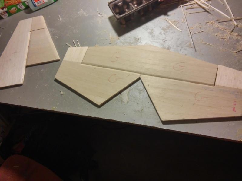

baster45 Opublikowano 6 Marca 2015 Autor Opublikowano 6 Marca 2015 Choć już 2 w nocy to skończyłem robić stateczniki. Jutro zostało mi tylko do wyprofilowania krawędz natarcia w stateczniku poziomym ( dziś już brak sił ). Stateczników nie warzyłem ale myślę że są z 4 razy lżejsze od poprzednich. ;D I oczywiście fotka :D

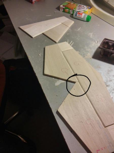

Damian73 Opublikowano 6 Marca 2015 Opublikowano 6 Marca 2015 Mariusz muszę cię zmartwić, jak zamontujesz ster kierunku ? musisz ściąć wewnętrzne części sterów, nie przyjąłeś szerokości kadłuba przy ogonie plus luz między sterem a częścią ogonową kadłuba. Miałeś zrobić fazy (szlifowanie) tylko na sterach, a z tego co widać wyszlifowałeś obie części w miejscu zawiasów.
baster45 Opublikowano 6 Marca 2015 Autor Opublikowano 6 Marca 2015 Kurcze :/ Damian wiem o co ci chodzi... Poszlifuje to dziś. Dobrze że cały szkielet do okoła jest zrobiony na szerokość 10mm więc mogę spokojnie szlifować bez żadnego docinania boków. Więc to nie bedzie problemem. Co do tych nacięć na sterach to najpierw zrobiłem tak jak ty piszesz i szczeże ci powiem że nie podobało mi się to i zrobiłem naciecia z dwuch stron. Myślę że co do wytrzymałości na zawiasach będzie taka sama ponieważ jest to coś takiego \_/ i w to spokonie wejdzie zawias. Co o tym myślicie ?
Damian73 Opublikowano 6 Marca 2015 Opublikowano 6 Marca 2015 Nie chodzi o szlifowanie, należy ściąć te miejsca gdzie mają przyjść dźwignie sterów wysokości, a poza tym jak zetniesz te trójkąty to w tym miejscu będzie tylko balsa którą okleiłeś statecznik, będzie tam trzeba wkleić szerszy kawałek balsy aby było do czego wkleić lub przykręcić dźwignie. Zobacz moje zdjęcia zamieszczone wyżej, chyba że robisz stery wysokości łączone razem ale wtedy to będzie za słabe (łączenie sterów z balsy)
baster45 Opublikowano 6 Marca 2015 Autor Opublikowano 6 Marca 2015 Wiem o co ci chodzi.... No i jak statecznik pionowy ma te 7mm to musi też być z 8mm szpara na ten statecznik. No chyba że się nie rozumimy? Czy chodzi o to ? By najmniej ja tak to rozumie...
