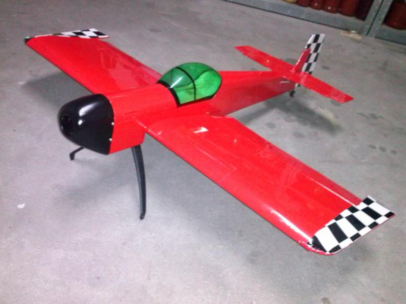

miro-er1 Opublikowano 31 Marca 2015 Opublikowano 31 Marca 2015 ja mam bo go zrobilem 3DPMini Model (1).pdf
endriuRC Opublikowano 31 Marca 2015 Opublikowano 31 Marca 2015 Super balsowiec chyba go sam wystrugam, strasznie mi sie podoba a po planach widać że nie jest w ogóle trudny.
miro-er1 Opublikowano 31 Marca 2015 Opublikowano 31 Marca 2015 jest dosc prosty ale proponuje ci podluznice zrob z sosny 3x3 lub 4x4 i dzwigar tak samo 3x3 lub 3x4 max ja zrobilem podluznice i dzwigar 5x5 i pancernie wyszedl i ciezko troche , to co na foto wazy ok 470-500 gram nie pamietam dokladnej wagi, i powiem ze wisi ciagle na scianie bez wyposazenia ( brak czasu)
