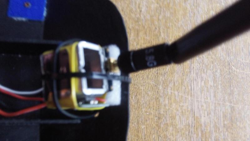

idfx Opublikowano 28 Czerwca 2015 Opublikowano 28 Czerwca 2015 Dyskutowałbym czy prawidłowe, ale czy dziwne to ciężko powiedzieć .. http://www.banggood.com/ImmersionRC-600mW-58GHz-AV-Transmitter-for-FatShark-p-925813.html http://www.banggood.com/Eachine-TX600-FPV-5_8G-600mW-32CH-AV-Transmitter-Mushroom-Antenna-p-970934.html Ten z drugiego linku zaj....cie się grzeje, tak że złącze antenowe parzy w rękę. W locie jest ok, widocznie chłodzenie powietrzem, ale jak statycznie zostawię na 2 czy 3 minuty to na obraz zaczynają wchodzić ukośne linie, więc można powiedzieć, że działa na pograniczu usterki. Zaczynam myśleć nad dołożeniem radiatora.
Pietuh Opublikowano 28 Czerwca 2015 Opublikowano 28 Czerwca 2015 Podepnę się do tematu z zapytaniem. ostatnio przeglądając stronkę bangood natrafiłem na takie coś http://www.banggood.com/Httpwww_ebay_comitmWireless-32CH-5-8G-600mW-A-V-Transmitting-Receiving-p-975775.html Głównie zachęciła mnie jego cena bo 172zł za 600mW to chyba świetna okazja.Jak sądzicie warto byłoby coś takiego kupić? Powróć do pierwszej strony tematu #22 Kacper, załóż radiator bo Ci się skopci. Ja z braku onego wyciąłem z kształtownika aluminiowego i się przestał grzać. Z nadajników zawsze będę polecał TS353 http://www.banggood.com/FPV-5_8G-400mW-AV-Transmitter-Module-TS353-p-73439.html jest niezawodny i naprawdę trudno go wykończyć. Na kanale 5645 przekracza 500mW lub TS351 który też jest odporny na doświadczenia Powracając jeszcze do latania po nocach, u mnie najlepiej wypadła ta kamerka http://www.aliexpress.com/item/Free-shiping-underwater-mini-fishing-camera-90-deg-view-520-tvl-8-infrared-lights-1-50/1968786381.html tu krótkie porównanie z tą http://www.securitycamera2000.com/products/Super-WDR-650TVL-HD-SONY-CCD-OSD-Mini-Camera-9%252d22mm-Manual-Vari%252dfocus.html tylko zdjąłem ten auto-irys i założyłem zwykły obiektyw 2,8 W 0,38 obok zasłoniętego kropką księżyca pięknie oświetlona Venus
