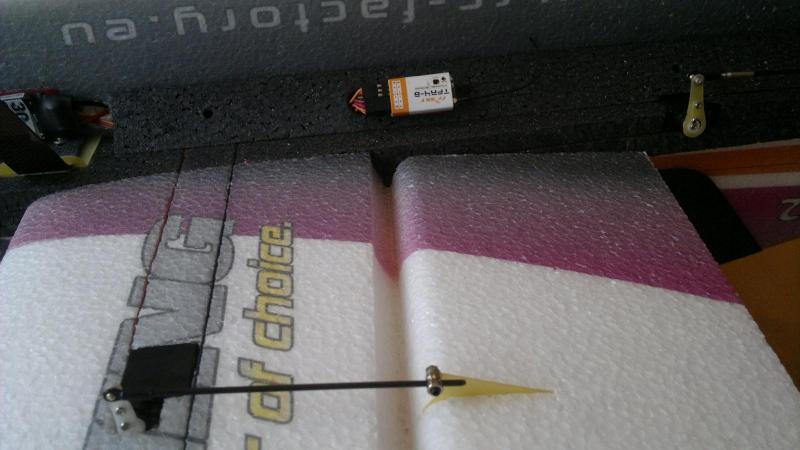

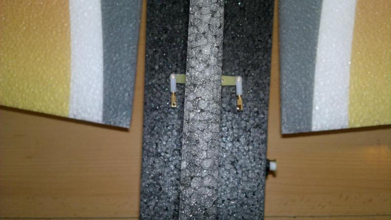

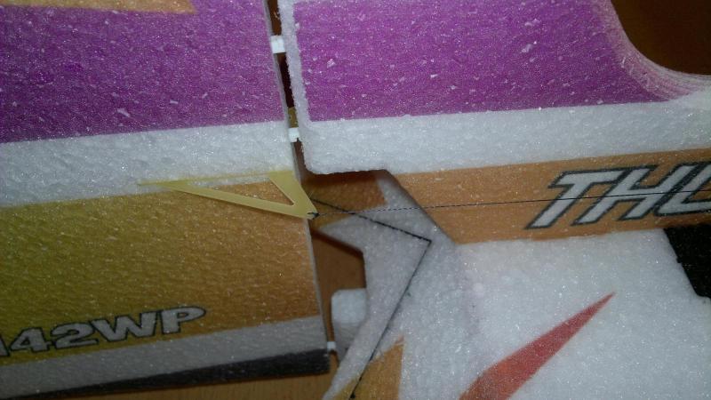

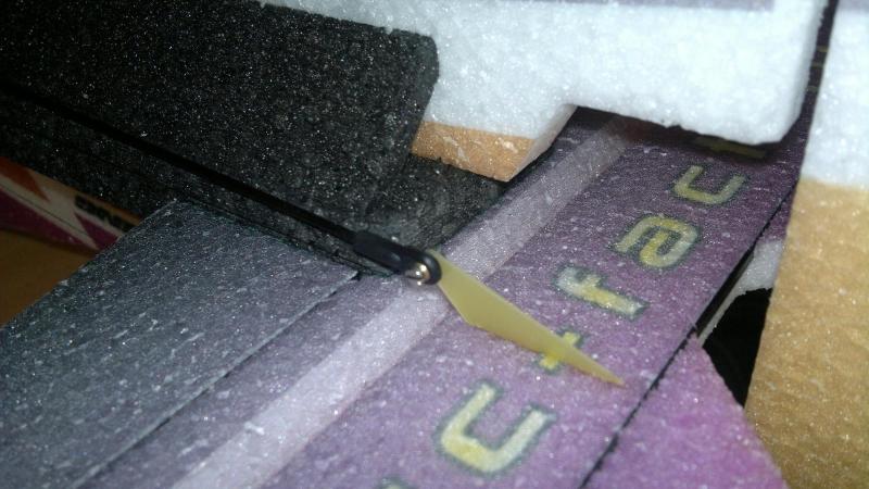

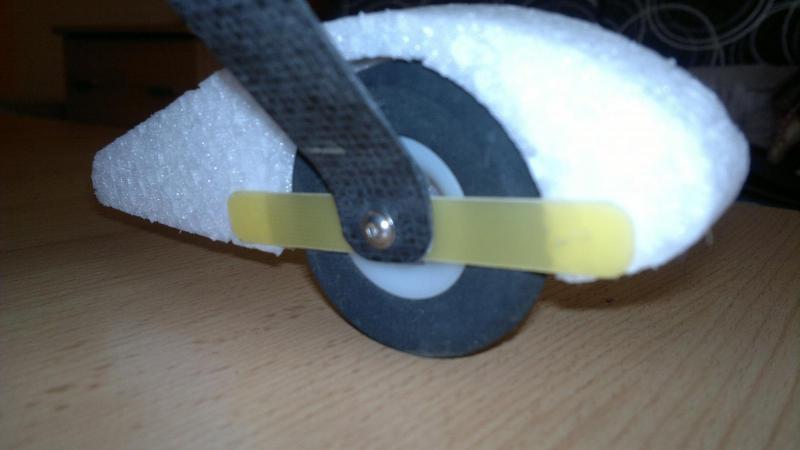

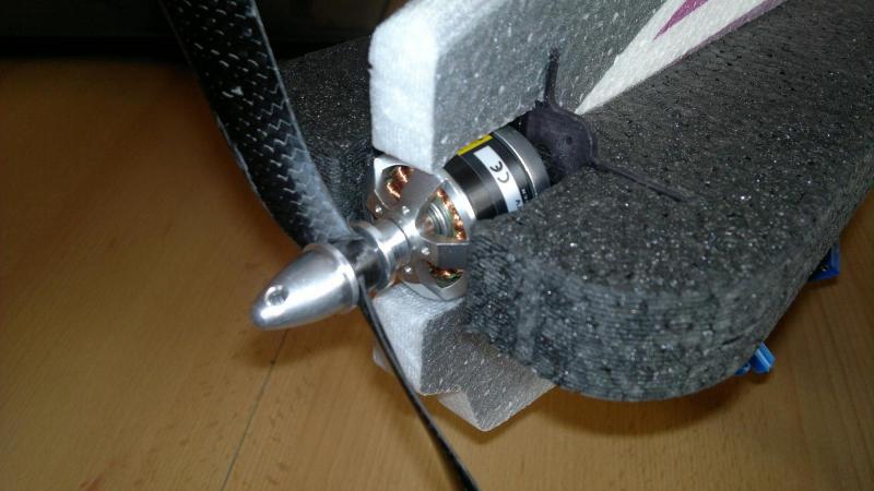

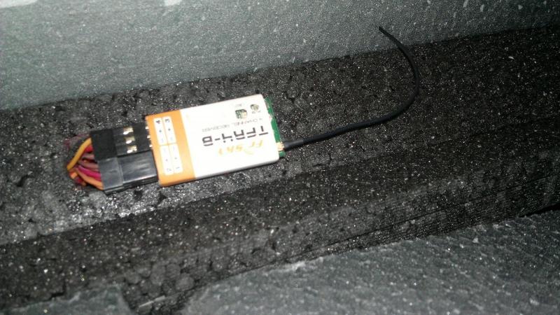

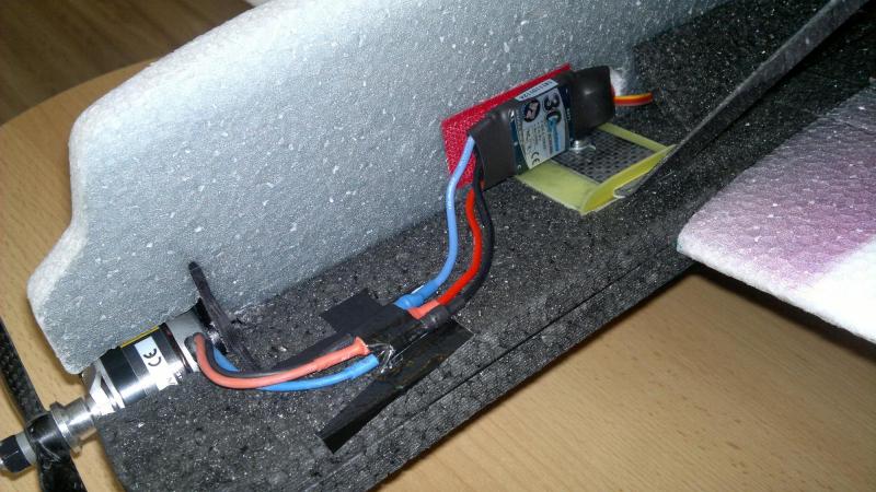

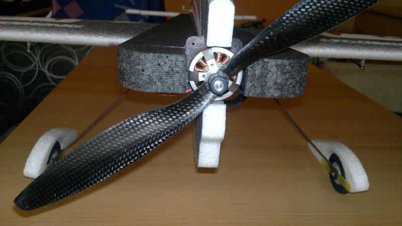

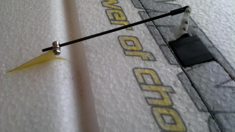

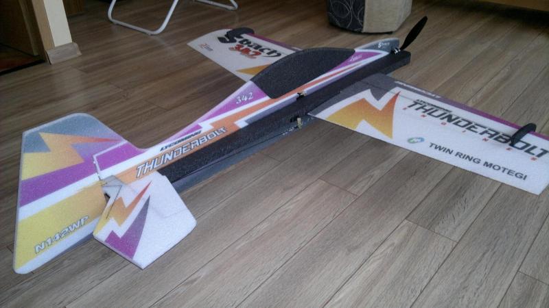

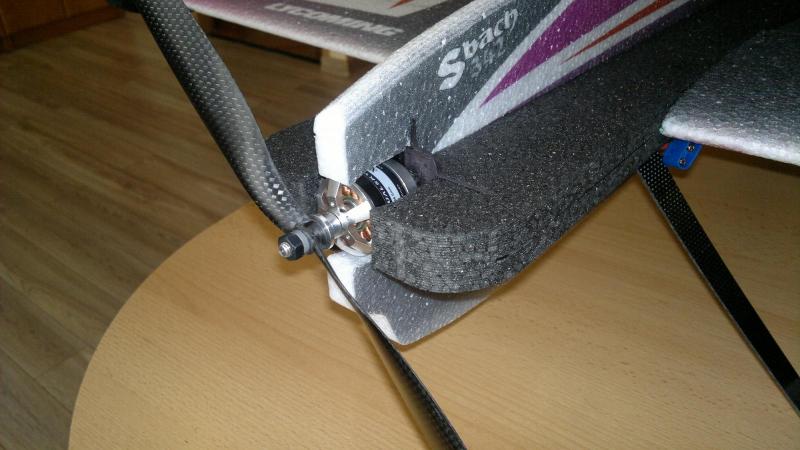

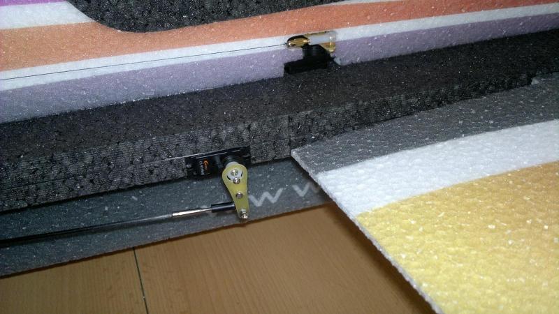

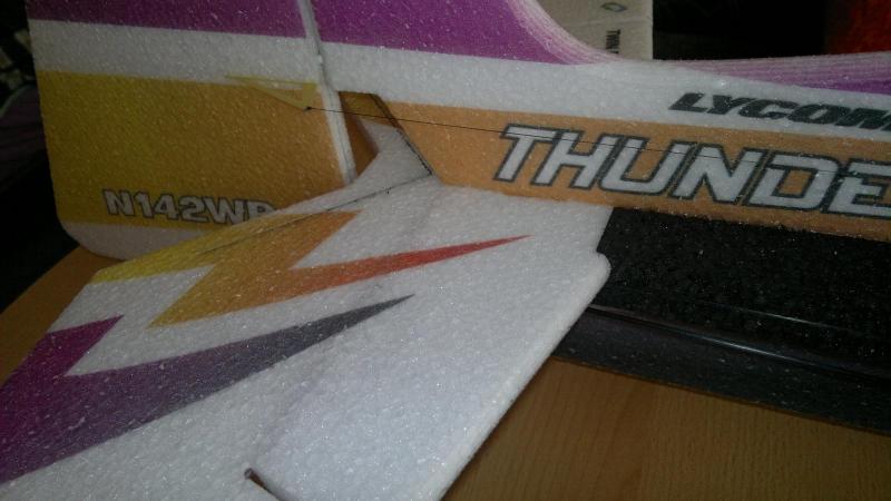

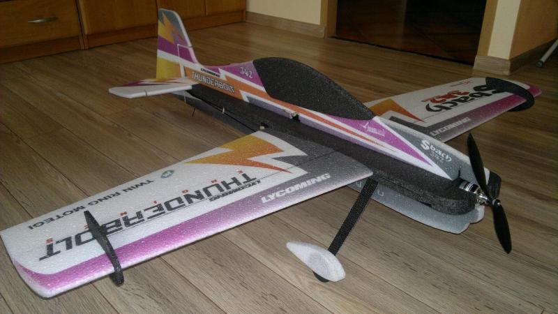

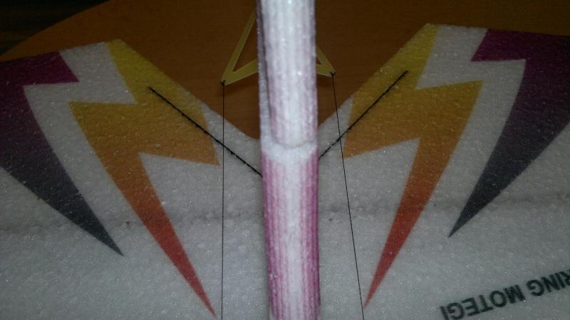

Shock Opublikowano 25 Marca 2015 Opublikowano 25 Marca 2015 Witam. Nie bardzo wiem czy dobrze się wstrzeliłem się z działem ... ale chyba tak Chciałbym zaprezentować model Sbach 342 z firmy RC-Factory. Modelik wykonany z kretoodpornej pianki Epp ma rozpietość 1,24 m i prawie taką samą długość. Teoretycznie jest to rasowy akrobat co raczej się mocno potwierdza . W zasadzie budowy modelu nie trzeba opisywać bo jest bardzo prosta,średnio ogarnięty modelarz poradzi sobie bez problemu ,w razie problemu można skorzystać z manuala ze strony firmy RF. Mój model został uzbrojony w następujące wyposażenie -serwa Corona CS 939 mg -silnik Dualsky XM35/36CA -regulator 30 A Dualsky V2 -pakiet 1500 mAh 30 C 11,1 V -odbiornik FR-SKY TFR4 -śmigło węglowe 12x4,5 z ........qładrokoptera Prezentowany setup zapewnia spory nadmiar mocy,jest power ,jednocześnie waga jest ok. Kompletny model do lotu waży ok 710 g. Oczywiście wprowadziłem pewne zmiany w modelu , poprawiając fabrykę. Tak więc zamocowanie steru kierunku zrobiłem na 3 zawiasach kołkowych-fabryczne mocowanie to kilka płytek laminatowych,ciężkie i bezsensu.. Zlikwidowałem kółko ogonowe bo model i tak w 99% startuje z ręki i ląduje w trawie -zwykły pręt węglowy 2 mm jest idealny.Wszędzie snapy kulowe. Zauważona wada, to zbyt miękkie węglowe podwozie,lekko rozchodzi się przy lądowaniu . Model wykonał pierwszy lot w warunkach jakby to napisać mało komfortowych (wichura) ale leciał,dzisiaj dopiero udało się wykonać lot wieczorkiem w ciszy z małymi powiewami. Ogólne wrażenia są super.Model lata rewelacyjnie,taka większa halówka.Polecam go wszystkim którzy już coś opanowali tzn.znają podstawy sterowania ,lądowania ,startu. W moim założeniu to ma być model do zabawy,freestylu,ma być rozrywką pomiędzy laminatowym szybowcem a dużym modelem 2,6 m . Kilka fot gotowego modelu i filmik https://www.youtube.com/watch?v=8Gh7ZoE6XCg&list=UUN-HUamCrm1EefVSfXnex0Q 3
Maca111 Opublikowano 25 Marca 2015 Opublikowano 25 Marca 2015 Wykonanie modelu i technika lotu - KLASA 1

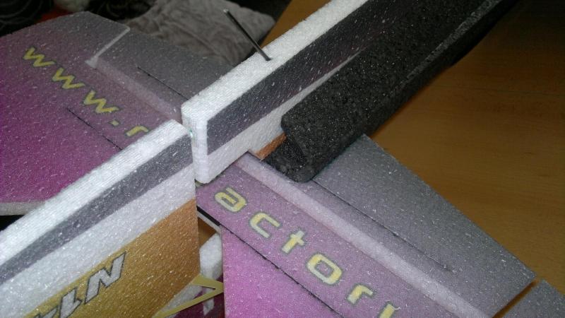

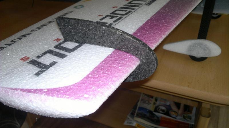

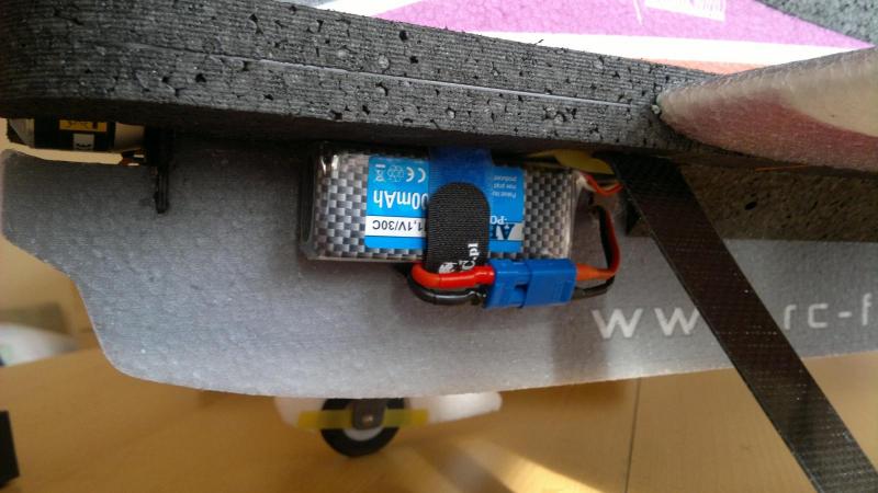

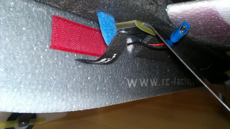

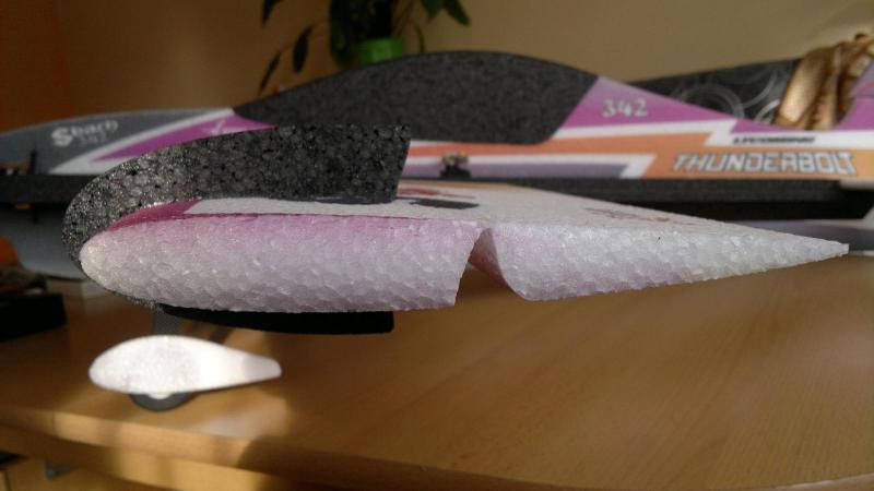

Shock Opublikowano 26 Marca 2015 Autor Opublikowano 26 Marca 2015 Dzięki Mateusz . Do klasy w lataniu jeszcze daleka droga,wykonanie modelu jest wg mnie też ok . Dodam tylko ,bo nie wspomniałem o tym w poście powyżej a nie wszyscy mogli zauważyć że model ma budowę sylwetkową/krzyżak i skrzydło z pełnym profilem nie płaską deską. Chyba to powoduje że model tak fajnie lata. Napiszę też, że rozpiętość -124 cm jest całkiem spora a model jest w całości ,nie ma dzielonych skrzydeł i trzeba to uwzględnić w transporcie bo nie tak prosto wsadzić go do samochodu ...szczególnie wioząc inne modele na lotnisko. Jeszcze fotka optymalnego umieszczenia pakietu (żadna kryptoreklama-model złożony ze sklepów abc rc, nastik,nataair ) nowy kołpaczek zamiast nakrętki i profil skrzydełka.
andrzej351 Opublikowano 28 Marca 2015 Opublikowano 28 Marca 2015 świetnie złożony model .przepięknie lata,od razu widać że ma potencjał.jak się w niego dobrze wlatasz,będziesz z niego bardzo zadowolony .

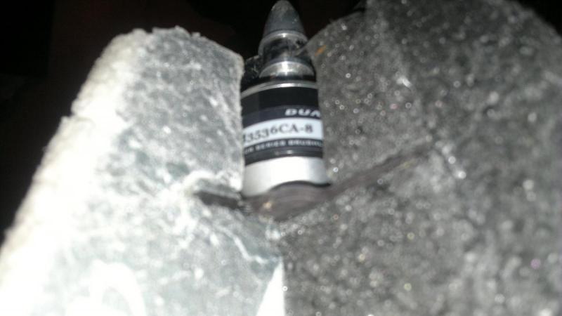

Andrzejek5456 Opublikowano 3 Lutego 2016 Opublikowano 3 Lutego 2016 WITAJ RAFALE mam pytanie dokładnie który silnik zastosowałes bo 3536ca jest kilka ???
Shock Opublikowano 3 Lutego 2016 Autor Opublikowano 3 Lutego 2016 Andrzej to taki silnik http://www.modelemax.pl/product_info.php?cPath=8_19_252&products_id=13305 choć nie do końca pamiętam czy z tym kV bo są 3 rodzaje. Jutro sprawdzę i potwierdzę (modelik w piwnicy).
Andrzejek5456 Opublikowano 4 Lutego 2016 Opublikowano 4 Lutego 2016 Dzięki za odpowiedz ale jeśli mozesz to sprawdz bo będę zamawiał Podjarałeś mnie tym swoim filmikiem pozdrawiam
Shock Opublikowano 4 Lutego 2016 Autor Opublikowano 4 Lutego 2016 No ,dziwna sprawa ,wychodzi że mój silnik jest jakiś ciężko dostępny http://www.rchobby-avenues.co.uk/Dualsky-XM3536CA-8-Motor Silnik u mnie to 35/36 CA 8
poharatek Opublikowano 4 Lutego 2016 Opublikowano 4 Lutego 2016 Dualsky namieszało z oznaczeniami wprowadzając nową serię ECO (przerobiłem to gdy wybierałem niedawno silnik dla siebie ). Odpowiednikiem XM3536CA-8 jest ECO 2814C kv990 - ten: http://www.nastik.pl/dualsky-2814c-kv990-p-5741.html (Tzn - "namieszało" - poszli po rozum do głowy i oznaczają teraz silnik tak, jak inni - według średnicy i długości statora.)
