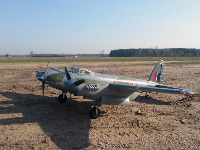

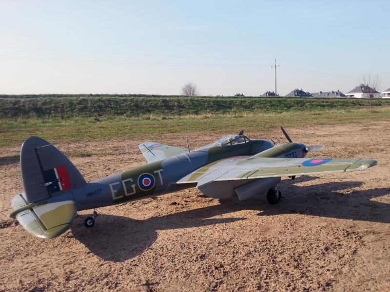

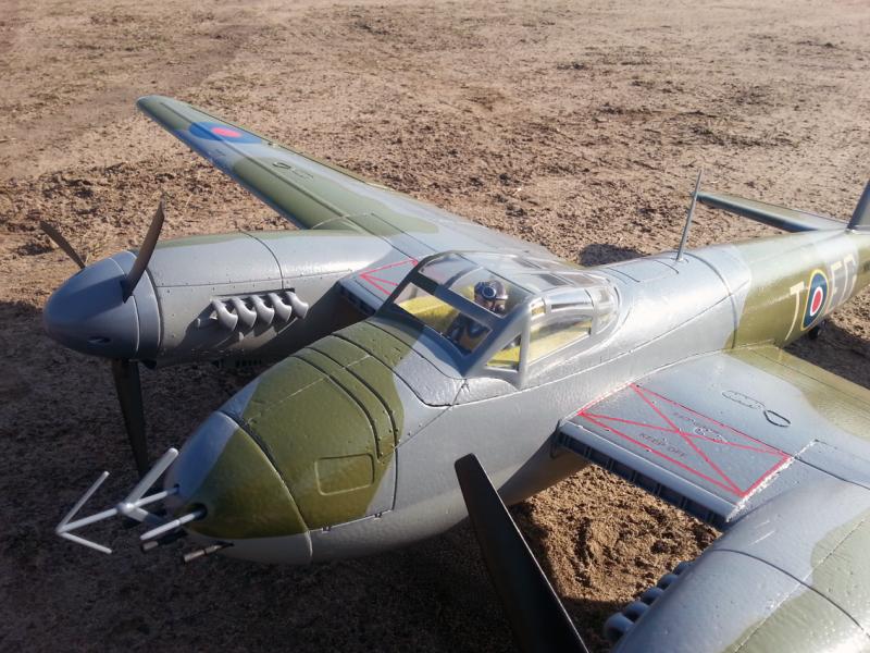

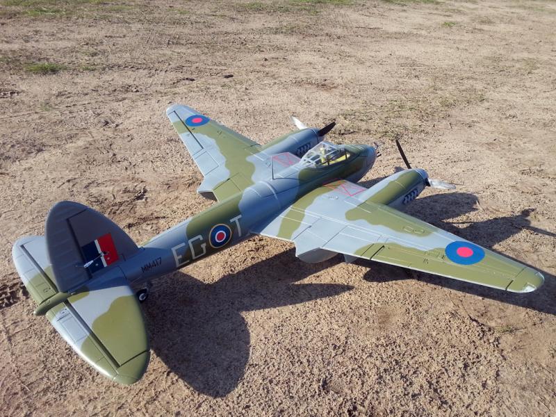

Emhyrion Opublikowano 10 Kwietnia 2015 Opublikowano 10 Kwietnia 2015 Ostatnim nieoblatanym samolotem z przygotowanych na ten sezon modeli był do dziś de Havilland Mosquito. Model z firmy Freewing, 1400 mm rozpiętości. Około 2000 g masy startowej... Dwa silniki, składane podwozie - genialne zresztą, mocne, aluminiowe, amortyzowane, zero luzów, normalnie cud, miód i orzeszki. Model ma dwa stosunkowo małe silniki (takie troszkę dłuższe dzwonki), dwa regulatory i instalację wspólną łączoną do jednego pakietu. Ma być 4s. Pierwsze starty na pakietach 4s 2450 nie były szczególnie zachęcające - owszem, model leciał, ale na pół gwizdka, po rozkręceniu gazu do 50% czujnik napięcia zaczynał wyć. Samolot latał, a może lepiej powiedzieć - unosił się w powietrzu. Nic porywającego. Trzeci lot to pakiet 4s 4000 40C. No, na nim to można fruwać. Co prawda trzeba było troszkę wytrymować model po starcie, w końcu na dziobie przybyło ładnych parę gramów, ale za to potem można nim było robić praktycznie wszystko. Pętle, nawroty, beczki, Immelmany? Żaden problem... Ochoczo, szybko i pod pełną kontrolą. Kolejny model który leci tam gdzie się chce nim polecieć, który słucha się i nie wariuje bez potrzeby z własnej inicjatywy. Model ma fabrycznie przygotowane otwory do instalacji serw klapowych. Nie robiłem ich, stwierdziłem, że "jak zajdzie potrzeba". Ląduje się przy dość dużej prędkości, ale podwozie wygląda na tyle solidnie, że chyba można sobie na to pozwolić. Model fabrycznie jest wyposażony w dwa dzioby. Jeden z wersji myśliwskiej, z działkami i radarem, drugi z rozpoznawczo-bombowej, z przeszkleniem. W instrukcji było napisane, żeby wybrać sobie która się bardziej podoba i przykleić. Zignorowałem to i zrobiłem mocowanie na magnesy, dzięki czemu można sobie przed lotem wybrać wersję. Ma to ten sens, że można na przykład do dzioba wsadzić kamerkę i filmować lot. Wiem, jeszcze muzę dobracować to, ale nie miałem przy sobie Mobiusa, a WingCamera2 nie chciała dalej się wcisnąć. Następnym razem mam nadzieję, że będzie lepiej Poza poprawkami malarskimi tu i ówdzie, samolot jest w malowaniu jak najbardziej fabrycznym. jeśli się kiedyś\ poobciera albo znudzą litery kodowe to może go przerobię na jakiś polski dywizjon. Póki co będzie nowozelandzki, z tego co znalazłem w sieci, to taki samolot brał udział w operacji Jerycho. Chyba muszę się nauczyć latać tuż nad trawą

Emhyrion Opublikowano 23 Lipca 2015 Autor Opublikowano 23 Lipca 2015 Zaletą obróbki jest możliwość zrobienia "starego filmu", gdzie nie razi mnie tak pikseloza. Ba, powiem więcej - ona jest właściwie zaletą I tak sobie myślę, że do warbirdów z czasów I i II WŚ takie sepiowane filmy są idealne. Wracając do Mosquito - lata jak wariat. Jest naprawdę szybki, dużo szybszy niż porównywalnej wielkości (1400mm) Mustang czy Zero. Dwa silniki na skrzydłach sprawiają, że beczki kręci bardziej opornie niż jednosilnikowy myśliwiec, ale nie sprawiają dla niego żadnego problemu. Podobnie pętle czy inne ewolucje - tyle, że potrzebuje na nie więcej miejsca. Stery i lotki tak wyregulowałem, że samolot ma może większy promień skrętu, ale przynajmniej trzyma się powietrza i nie szaleje w powietrzu. Szczególnie przy większych wychyleniach SW potrafił zamiast pętli wykonać taniec świętego Wita. Latam na pakietach 4s4000 40C lub 60C. Idealnie go moim zdaniem wyważają. Nic nie piszczy, mocy jest aż nadto, choć "paliwo" niestety szybko się kończy. O ile w przypadku jednosilnikowców te pakiety wystarczają na 12 do 15 minut lotu przy założeniu, że nie przekracza się 70% mocy, o tyle w Mosquito 6-7 minut to już dużo. Jak się lata spokojniej to spokojnie dociągnie się do 10 minut, ale taki spokojny lot jest trochę ... nudny. Model potrzebuje prędkości żeby kręcić figury, bez nich przepada. 1
