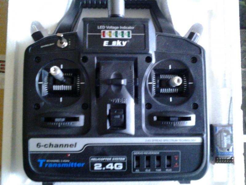

mar.nod Opublikowano 21 Lipca 2015 Autor Opublikowano 21 Lipca 2015 Witam. Otrzymałem,powiedzmy w spadku,taki zestaw. Jeśli nie widać dokładnie to nad 2,4 G napisane jest: HELIKOPTER SYSTEM. Mam pytania: -czy ta aparatura może być używana przy samolotach? -jak to zblindować(chyba tak to się określa) ze sobą? Odbiornik ma mały otwór na przedniej ścianie(ale nic tam nie widać) i na szczytowej koło anteny mikro przycisk. Pozdrawiam.

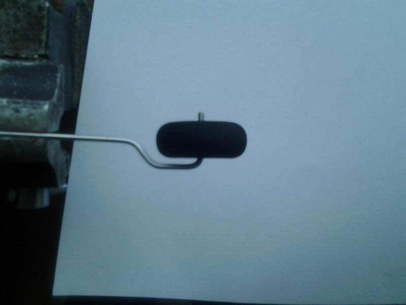

mar.nod Opublikowano 29 Lipca 2015 Autor Opublikowano 29 Lipca 2015 Witam. Dorabiam właśnie kółko ogonowe, macie jakieś doświadczenie z tematem amortyzacji. Chodzi mi o to,czy robić pętle na osi,czy zostawić prosty sam pręt. Kiedy model mniej podskakuje.
Bartek Piękoś Opublikowano 29 Lipca 2015 Opublikowano 29 Lipca 2015 Pętla zmiękcza amortyzację, ale przede wszystkim, ugięcie następuje na odcinku pętli i łatwo przewidzieć i zaplanować geometrię ruchu zawieszenia. W Fun Cubie mam drut prosty, ok. 1mm (ciężar modelu 1.160g), w Corsairze (2.300g) z pętlą, chyba 4 zwoje, drut 2mm, ma cięższą d.... Stopnia tłumienia nie ma co porównywać, w każdym razie żaden nie podskakuje na nierównościach. Z mojego skromnego doświadczenia bardziej miękkie podwozie - model mniej podskakuje, bo drut nie ma siły się tak gwałtownie rozprężyć. Jednak może mieć tendencję do dobijania. To już musisz wypośrodkować doświadczalnie.

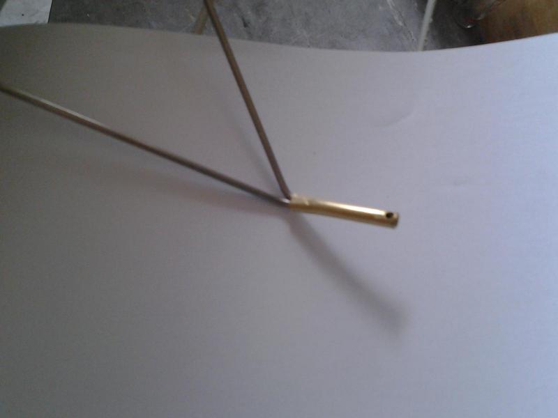

mar.nod Opublikowano 29 Lipca 2015 Autor Opublikowano 29 Lipca 2015 Podziękował Bartku. Mój nie powinien mieć 800 g. Zostawię prosty. W między czasie lutowałem podwozie centralne. Wniosek: ten drut się nie lutuje. Kwas,kalafonia,lutownica,palnik, nic nie dały. Nie chciałbym pogubić kół. Samo zaciśnięcie po lądowaniu,ewentualnie kilku,na pewno się poluzuje. Jakieś pomysły? żywica,Poxipol?
Bartek Piękoś Opublikowano 29 Lipca 2015 Opublikowano 29 Lipca 2015 Może połącz druty pierścieniem na imbusa. Możesz też chyba zostawić tą tulejkę jak w poście #303 i dopiero na niej zacisnąć pierścień.
Bartek Piękoś Opublikowano 29 Lipca 2015 Opublikowano 29 Lipca 2015 Wiem, że o to. To zdjęcie z posta 303 zresztą miałem na myśli. Schodzące się pręty możesz ustalić jakimś trójkątnym elementem (sklejka?), owinąć nicią i zakleić żywicą. Lekko nie będzie, ale będzie mocno.Na końcówki tulejka, na koniec pierścień zaciskowy.
mar.nod Opublikowano 29 Lipca 2015 Autor Opublikowano 29 Lipca 2015 Najbardziej obawiam się, żeby ta mosiężna tulejka nie zsunęła się z tych drutów. Nie chodzi o rozstaw drutów,tylko o tulejkę. Na końcu tulejki jest otwór, przez który zamierzam dać klasyczną zawleczkę z podkładką
Bartek Piękoś Opublikowano 29 Lipca 2015 Opublikowano 29 Lipca 2015 Czemu ma się zsunąć. Przecież miałeś ją zawinąć od tej drugiej strony (między drutami, jak pieluchę ) i zalutować.
mar.nod Opublikowano 29 Lipca 2015 Autor Opublikowano 29 Lipca 2015 wygląda na to,że to dobry pomysł i trzeba tak zrobić. Napisałem to w formie pytania,z braku odpowiedzi, powstrzymałem się. Teraz po Twojej wypowiedzi zapewne tak zrobię. Czemu nie piszecie,że to(no może bardzo dobry to nie,ale chociaż,że nie zły). Już dawno bym to zrobił,a tak kombinuję jak koń pod górę.
