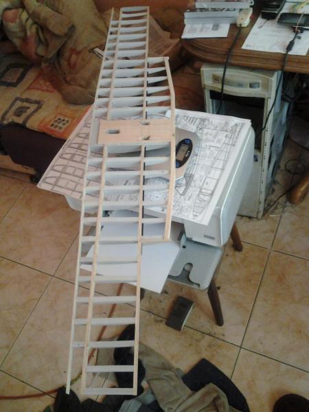

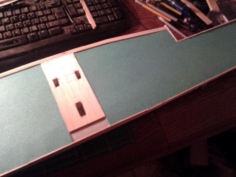

Skrzydło olistwowane, teraz waży 90 g.
Zagiołem napędy lotek. Powinno być dobrze.
Czas na oklejenie spodu skrzydła, zobaczymy co z tego wyjdzie.

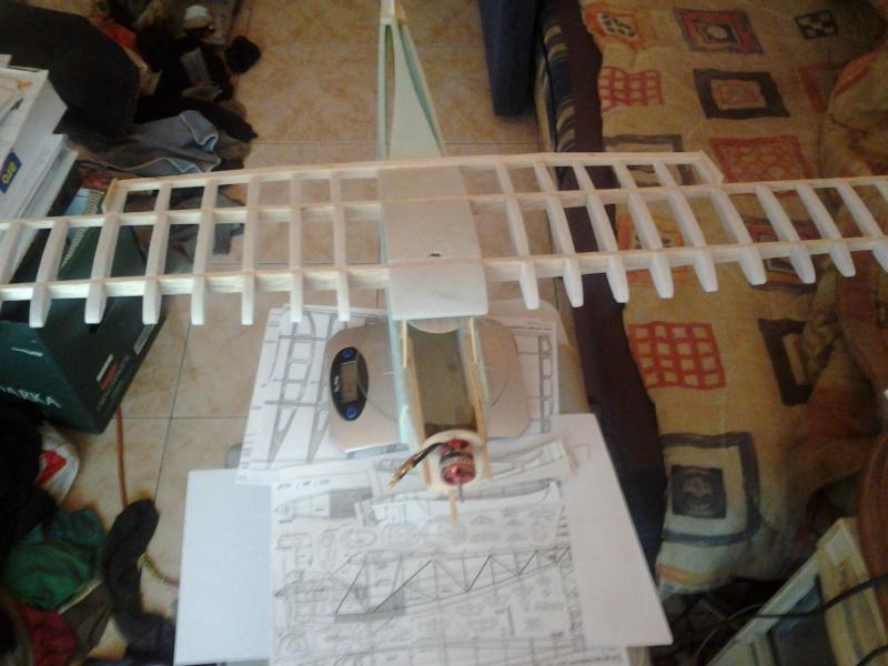

PS  Model  ma tylko  troszkę ponad 1m   - nie przesadzaj z drewnianymi/balsowymi dodatkami na skrzydłach  ,spływ  wystarczyło na upartego zrobić z podkładu/depronu  lub starannie skleić samo poszycie
Nie wiem jak zamierzasz mocować skrzydło -ale na pewno nie powinno być "samo wypinające się " w razie kraksy -wystające serwo i cięgła lotek zniszczą się nawzajem z kadłubem -kolejny minus dla takiego sterowania lotkami na jednym serwie :)

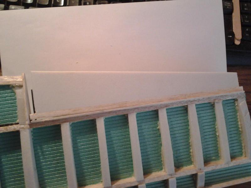

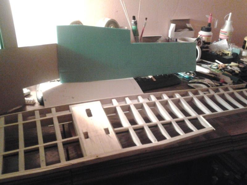

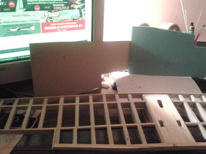

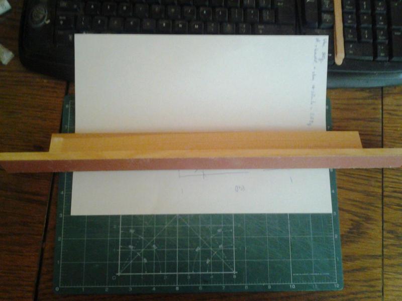

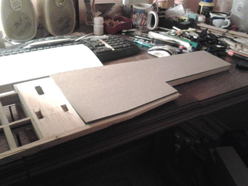

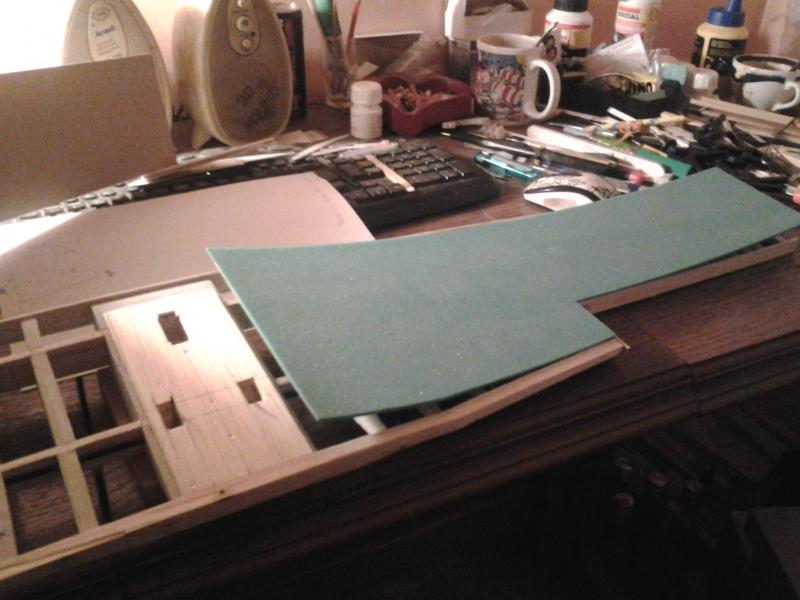

Troszke postrugałem i wykombinowałem jak okleić skrzydło.
Na dziś sobie odpuszcze klejenie.Musze wykombinować więcej ścisków.
To szare to bardzo sztywny karton 1,5 mm.

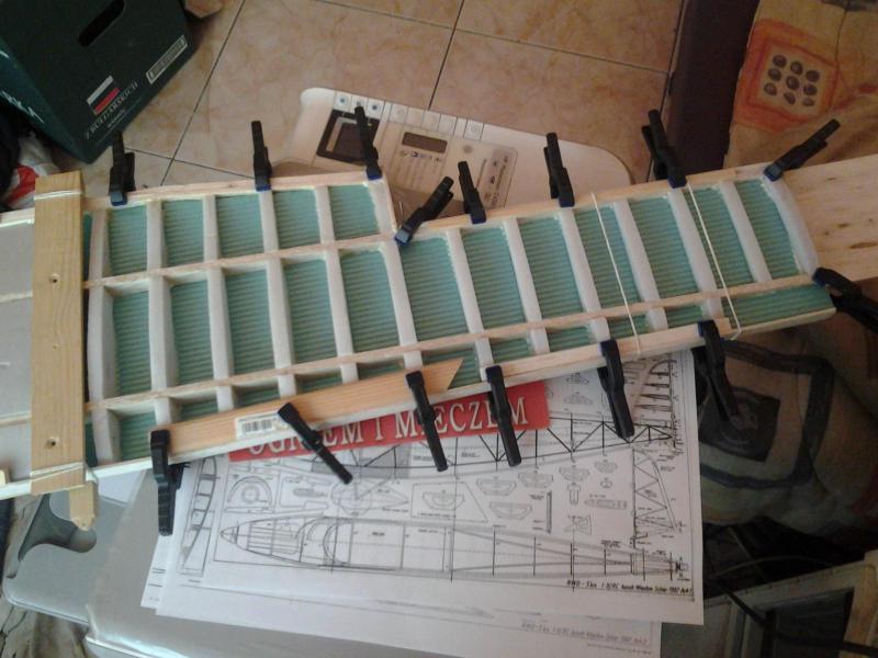

Kleje Soudal-em.
Witam w tak pięknym dniu.
Ściski dokupione.
Listewki do dociskania przygotowane.
Klej i dozownik też.

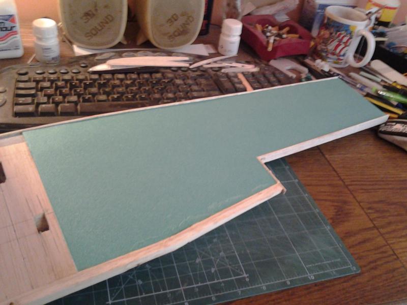

Tak wyszło oklejenie, teraz druga strona.

Bartku, ten karton pełni role płaszczyzny przy oklejaniu.

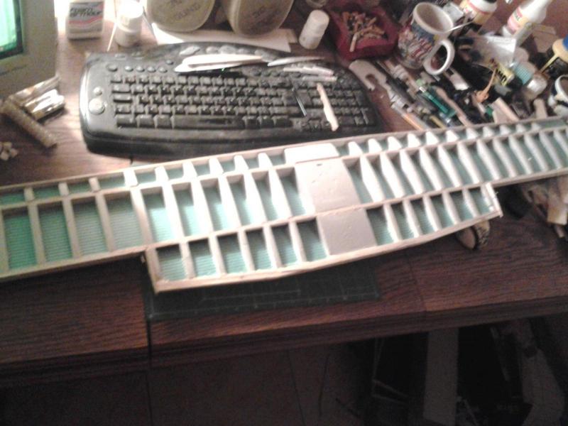

w tej chwili oklejone od spodu waży 120 g. (Skrzydło)
Czeka mnie troche szlifowania.
Przed oklejeniem góry musze dorobić lotki.
Prawdopodobnie będzie potrzeba wzmocnić zamocowanie zawias.

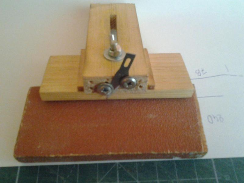

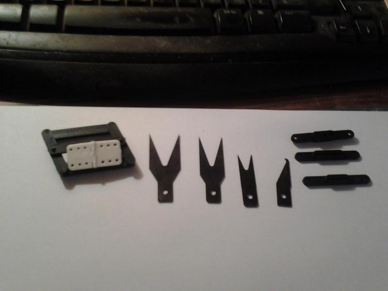

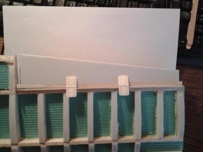

Mam coś takiego do wycinania otworów pod zawiasy, firmy DU-BRO.
Mam dziwne wrażenie, że wewnętrzne ostrza powinny być ostre, a tak nie jest.
Robiliście już takim narzędziem?
Proszę o poradę.

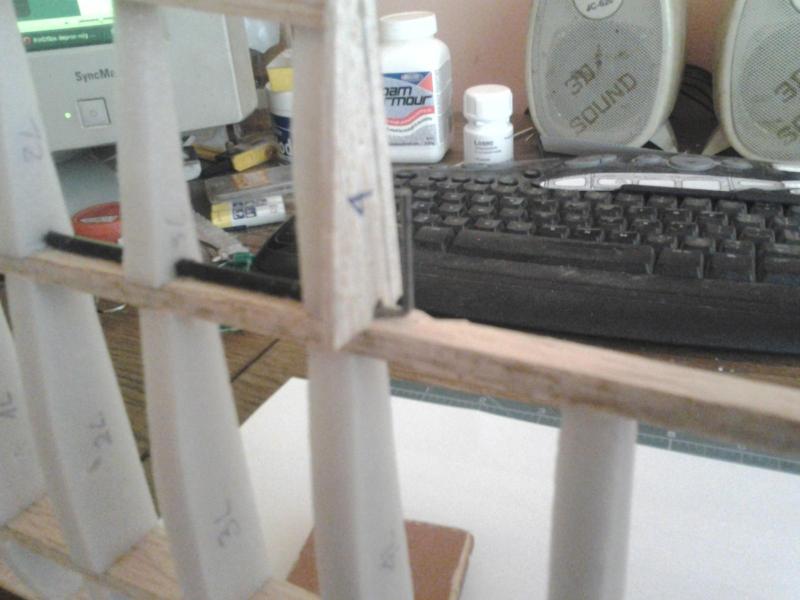

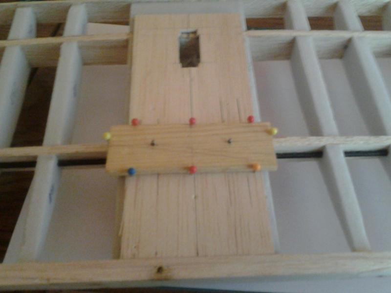

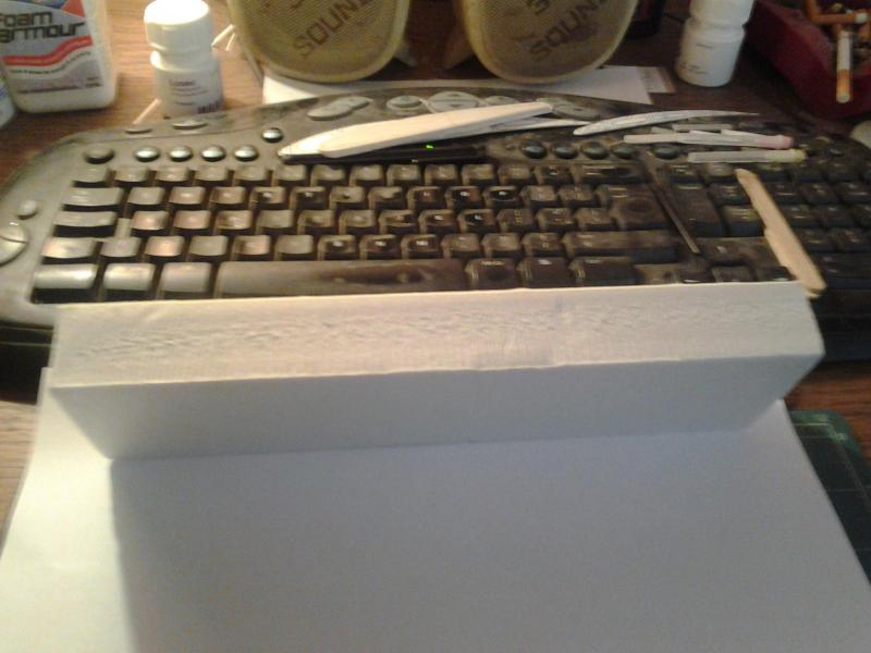

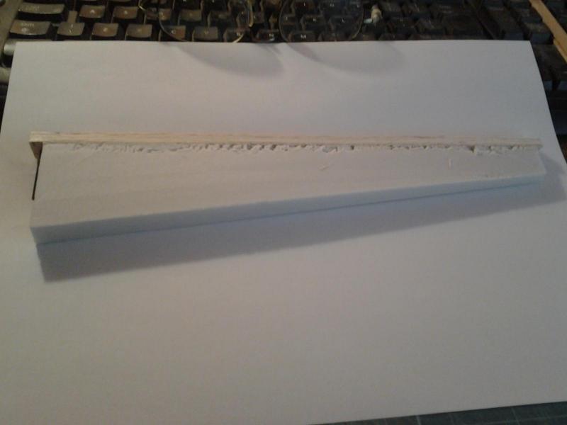

Sławku, chyba pokonałem "gumowatość" lotek.
O to założenia:
To na zdjęciu to pianka którą wykombinowałem we Francji (podklejali na okna w czasie transportu).
Jest bardzo sztywna zwłaszcza na skręcanie (przypadkowo ma dokładnie długość lotek, jak to mówią...
wiesz co mam na myśli)
Na tych 260 mm (długość lotki), podparcie drutem sterującym + 2 zawiasy + podobny drut na końcu.
Wszystko olistwowane balsą.
Co o tym sądzisz?
"chiba", że "gumowatość" to drut, ale to muszę wiedzieć, zanim wkleję zawiasy.
Potem "zdechł pies" jak powiadał pan Zagłoba.
Przypomniał mi się kawał z mojej młodości "Pomożecie? Zrób to sam"
Winowajcą gumowatości lotek jest drut który przekazuje ruch serwa na lotki, nie wiem na ile jest sztywny  ten którego użyłeś
-złap za ramię które idzie do lotek  i "pomachaj" nim (po zablokowaniu strony od serwa) będziesz wiedział jak bardzo "miękkie" jest to rozwiązanie
Co do zawiasów to do deproniaków  i nie dużych drewnianych modeli  używam najczęściej  takie i im podobne  http://www.modele.sklep.pl/pl/Katalog/MATERIALY-DO-BUDOWY-MODELI/78-Akcesoria/Zawiasy/Zawias-poliestrowy-Great-Planes-1-szt.html
Do nich wystarczy nacięcie nożykiem -więc nie mam takiego "narzędzia"  i tu ci nie pomogę.
Wygodnymi zawiasami do drewnianych modeli czy też drewnianych wzmocnień są też zawiasy kołkowe   -wystarczy dziurka wkrętarką i po bólu

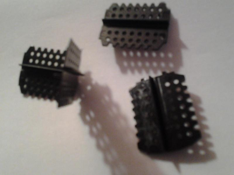

Dzięki zaraz podglądnę, mam też takie bardzo cienkie, czy wystarczą?
Coś takiego.
Masz rację Sławku, Poczekają na Thunderbolta.
Dzięki. Zamontuję te cienkie.
Zastosuję się do sugestii Sławka.
