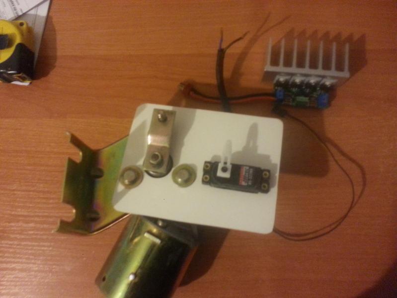

nazar1703 Opublikowano 2 Czerwca 2015 Autor Opublikowano 2 Czerwca 2015 W temacie niewiele do przodu praca zawodowa ale postępy są.Mocowanie serwa do silnika wycieraczki A oto schemat który mi polecono do podłączenia serwa do mostka H
