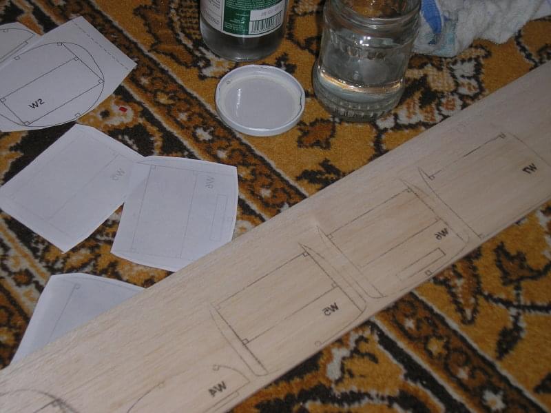

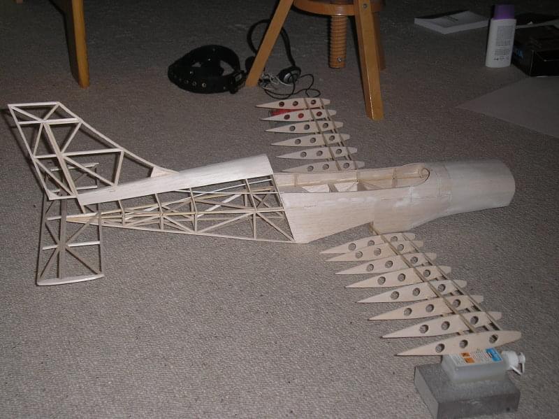

pavelm Opublikowano 5 Maja 2008 Opublikowano 5 Maja 2008 Witam Miało być po oblocie, ale nie wytrzymałem Od dawien dawna (czyt. może z rok) nosiłem się z zamiarem zbudowania i ulotnienia chyba też modelu samolotu PZL M26 Iskierka. Nigdzie nie mogłem znaleźć nic oprócz jakiegoś niewyraźnego rzutu bocznego, więc postanowiłem sam coś sklecić. Wyrysowałem plany coby nie było że szybko i byle jak Wcześniej albo równorzędnie robiłem jakieś obliczenia co do SC itd. na podstawie serii artykułów w RC PM. Później przyszło do przenoszenia planów na balsę. Zacząłem od wręg: Do tego parę listewek sosnowych, "chiński Dremmel" w ruch i powstała taka klatka: Trochę wody w Wiśle upłynęło, kilka razy palce sobie pociąłem, skleiłem i powstało coś takiego : Jeszcze kilka oparzeń żelazkiem i gotowe: Wykonanie pozostawia jeszcze wiele do życzenia, ale pracuję nad tym Skala to około 1/10, jak ktoś wymyśli co to za pterodaktyl to po dokładne wymiary odsyłam do oryginału. Charakterystyczne jest raczej malowanie, sama sylwetka może trochę przypominać prawdziwy. Bywalcy pikników małopolskich nie powinni mieć problemów
