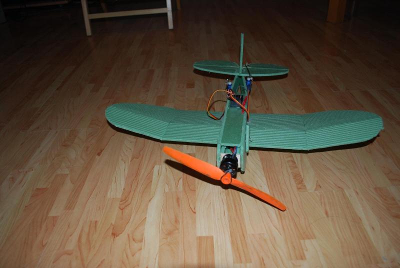

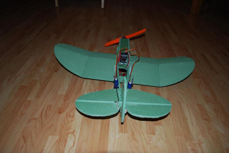

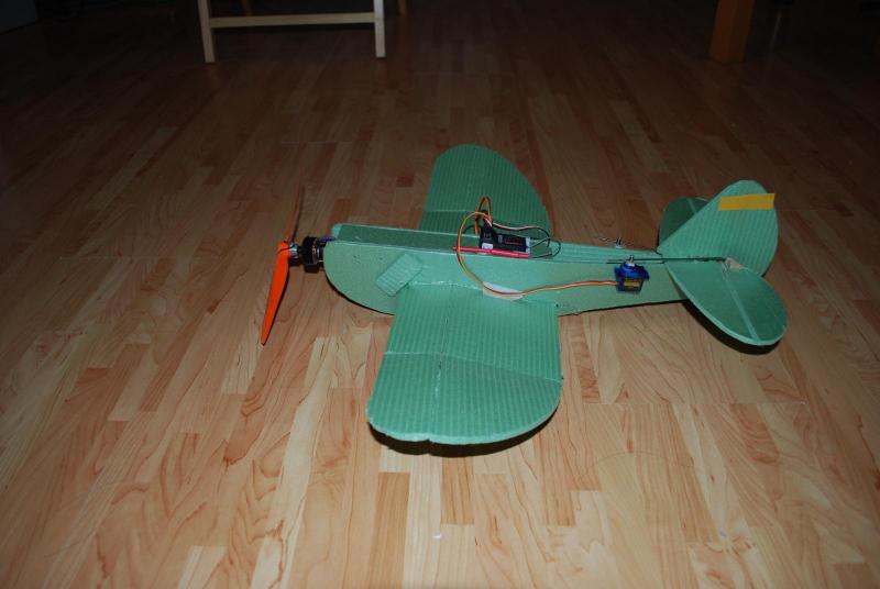

jaskier Opublikowano 31 Maja 2015 Autor Opublikowano 31 Maja 2015 Skończony. Jak na niego patrzę, to się zastanawiam jakim cudem on lata skoro jest taki krzywy, a lata super.
miro-er1 Opublikowano 1 Czerwca 2015 Opublikowano 1 Czerwca 2015 jak ci sie tak skrzywil???? mogles zrobic skrzydlo rowkami do dolu ten ogon to ci odejdzie w calosci , naklej ten garb z tektury , on go troche usztywni, no chyba ze masz jakies usztywnienia ktorych nie widac na foto.
jaskier Opublikowano 1 Czerwca 2015 Autor Opublikowano 1 Czerwca 2015 Po prostu niedokładnie go zrobiłem, brak doświadczenia i pośpiech bo chciałem polatać . Jak będzie wolne to zrobię nowy. Ogon akurat wydaję się być dosyć mocny, ale w drugiej wersji dokleję karton.
