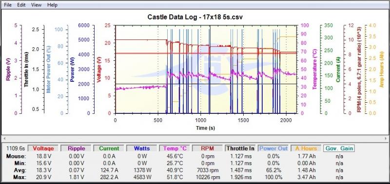

Coś mi na śmigle za mało obrotów ?
Masz dobrze ustawiony przelicznik przekładni w Castlu ? Mógłbyś mi to podesłać w oryginalnym formacie ? Te 282 A to są w pierwszym szarpnięciu,  po odpaleniu silnika. Ciekawiło by mnie ile łyka na normalnym wznoszeniu.
- Jurek
6.7:1
Ale po odpaleniu silnika nie daje od razu na full, daję połowę gazu co sobie odlecę kawałek, model troszku się rozpędzi i potem dopiero gaz na full :)

To rozciągnij 1 start (jedno odpalenie silnika), na cały ekran i potem zapisz jako *jpg. Będzie coś więcej widać. Gdzie trzymasz tę mysz, że pokazuje napięcie 18,8 V a prąd 0 A ?

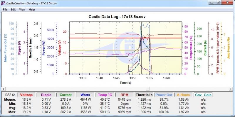

Na mój chłopski rozum - śmigło za ciężkie. Obroty silnika (pod myszą) wskazują na 12,8 V. Ty masz 16,3 V. Wiadomo, że obroty przysiądą pod obciążeniem ale wydaje mi się to trochę dużo. Można się pobawić - ale to trochę kosztuje. Śmigło 16", lub kołpak 0 st, 2 st ? Powinien wejść na wyższe obroty. Spróbuj trochę wygrzać akumulator ( 45-50 st.) przed startem. Te ripple trochę duże jak na nowy akumulator.

Widziałem gdzieś na YouTube że Petr Janku ma filmik z takim samym setupem co ja ale tam mu wyszło coś kole 5,5kW. Hmm a może śmigło slim?  Aku?-szczerze to od pierwszego lotu mam dziwne wrażenie jak by z nim było coś nie tak. Może bubel mi sie trafił...
