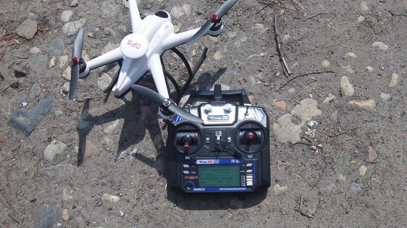

Pietuh Opublikowano 28 Maja 2015 Autor Opublikowano 28 Maja 2015 Też tak myślałem jak szanowni koledzy, ale do wczoraj.http://www.banggood.com/Flying-3D-Flying3D-X6-6-Axis-2_4G-GPS-RC-Quadcopter-RTF-p-945096.html i wariacje w temacie http://www.rcgroups.com/forums/showthread.php?t=2270231 Wszystkie założenia spełnione oprócz zasięgu i czasu lotu, ale to kwestia 30min z lutownicą w ręce i poleci długo i daleko.Dopiero od wczoraj go mogłem pomacać i...Silniki jakiś Emax prawdopodobnie PM1806-2300kV, regle Hobbywing 6A kontroler z GPS http://bigflyshark.com/Home/Product/SharkX8#z możliwością własnych ustawień w Assistent podobnie jak jego większy i bardziej znany brat X8, znany na świecie bo u nas król jest jeden. Aparatura to zmodyfikowana Flsky i6, ma 8kanałów w tym dwa wolne na pokrętłach i dwa przełączniki trzy-pozycyjne a na wyświetlaczu wszystkie dane o których pisałem w moim pytaniu. Chrzest bojowy cudak przeszedł dzisiaj w silnym wietrze i trzyma pozycję jak moje Disco na Nazie V2, pod warunkiem że złapie przynajmniej 6 satelitów a z tym bywa różnie bo skacze pomiędzy 4 a 8Na Rcgroups robili różne kombinacje aby to poprawić, więc trzeba trochę nad tym popracować, podpowiedzi mile widziane.Jeżeli ma przynajmniej 6 satelity pokazuje dane dokładnie, jeżeli zgubi to przekłamuje wysokość i prędkość no i przestaje trzymać pozycję, tylko tańczy jak pijana baletnica.Na GPS korekty robi szybko i gwałtownie, ale myślę że to kwestia ustawień.RTH nie próbowałem bo nie udało mi się go skalibrować a pozycja jaką pokazuje to miejscowość Xinjang w Chinach, nawet ładna okolica tylko trochę daleko Film z oblotu w warunkach wietrznych. Czas lotu na załączonym lipo 2S 1000mAh w tych warunkach to ponad 9min.

Pietuh Opublikowano 29 Maja 2015 Autor Opublikowano 29 Maja 2015 Ciąg dalszy badania co ma w środku i odbiornik pochodzi od Flysly iA10. Udało mi się dzisiaj skalibrować GPS, przynajmniej tak pokazują te światełka, ale pozycja w/g współrzędnych nadal bez zmian do tego mój stary komp nie toleruje Assistant X8 więc nie wiem nic o ustawieniach. Andy, może dzisiaj wieczorem założę mu jakieś FPV i coś nagram na DVR dopóki nie dostanie Mobiusa.

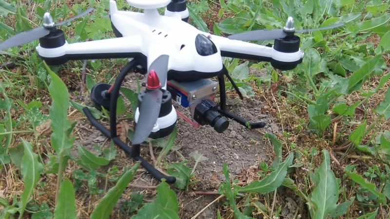

Pietuh Opublikowano 30 Maja 2015 Autor Opublikowano 30 Maja 2015 Żeby nie było, że się lenię FPV założone, waga z zasilaniem 70g zasięg przy antenach które używam to spkojnie około 3km Z lotem muszę poczekać do wieczora, bo wieje tak że nawet wiedzmy na miotłach wstrzymały loty. Waga niestety wzrosła do 400g a jeszcze musi dźwignąć Mobiusa z gimbalem i zmieścić się w wadze do 499,99g Muszę zdradzić, że właściwie ta waga to najgłówniejsze z najgłówniejszych założeń i tu nie ma żadnych kompromisów. Przydało by się wydłubać środek z tego plastikowego miksera (określenie mojej aktualnej kobiety) i przełożyć na jakąś ramę, ale to zrobię w przypadku kreta... twu twu odpukać

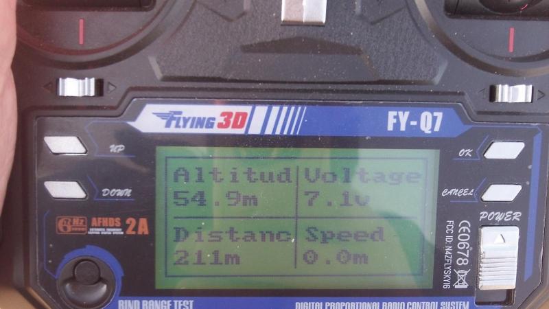

Pietuh Opublikowano 31 Maja 2015 Autor Opublikowano 31 Maja 2015 Testów ciąg dalszy: by skalibrować pozycję musi mieć przynajmniej złapanych 7 satelit i tu UWAGA po dokonaniu kalibracji należy rozłączyć zasilanie i załączyć ponownie. Poprzednie kłopoty miałem bo robiłem to pod drzewami, normalnie łapie bez problemu od 7 do 12 chociaż trochę to trwa. Po skalibrowaniu zrobiłem test RTH i działa świetnie, wylądował 20-30cm od miejsca kalibracji chociaż wraca bardzo wolno i współrzędne na wyświetlaczu bez zmian, czyli bardzo ładna okolica tylko że w Chinach Lot przed siebie na załączonym GPS prosty jak skrzydła anioła, trzyma wysokość jak zamurowany pomimo lekkiego wiatru. Ustawiłem na 55m i tak trzymał Przy okazji test nowego monitora z DVR http://www.banggood.com/DV701-7-inch-Double-5_8G-32-Frequency-DVR-Display-With-Charger-p-961291.html i porażka, bo nie lubi bliskiego kontaktu z aparaturami na 2,4, musi być oddalony przynajmniej o 40cm, przy eleresie to nie występuje, może ktoś mnie oświeci jak go doprowadzić do użytku, bo w przypadku reklamacji nie będę miał na czym latać do końca sezonu Film z testu RTH i zakłóceniami na monitorze.

AndyCopter Opublikowano 31 Maja 2015 Opublikowano 31 Maja 2015 Jak na takie maleństwo, lata bardzoo dobrze. Pokazałeś także, że obraz jest bardzo stabilny z pokładu. Całość, przypomina mi klon DJI Naza M. Wiem że masz taki zestaw, jak porównałbyś oba ?

Pietuh Opublikowano 31 Maja 2015 Autor Opublikowano 31 Maja 2015 Monitor naprawiony, ale musiałem użyć całej wiedzy jaką posiadam na temat tych urządzeń, czyli 1 walnąć pięścią 2 zresetować, pomogło i dzisiaj wieczorem kolejny test na fail-safe czyli kiedy złapie i czy wróci Przyznam się, że z takim numerem się jeszcze nie spotkałem. Quadzik poleciał na 250m od pilota i stanął jak zamurowany na wyświetlaczu 248-249m i ani metra dalej z wysokości 40m poleciałem prawie na 100 i nic, musiałem zawrócić. Zmagania widoczne na filmie, przy okazji test prędkości i max to 5,9m/sek więc poprawki w Assistent 8 konieczne, bo nie lubię ograniczeń, ale dla początkujących takie zabezpieczenie przed ucieczką to świetna sprawa.
