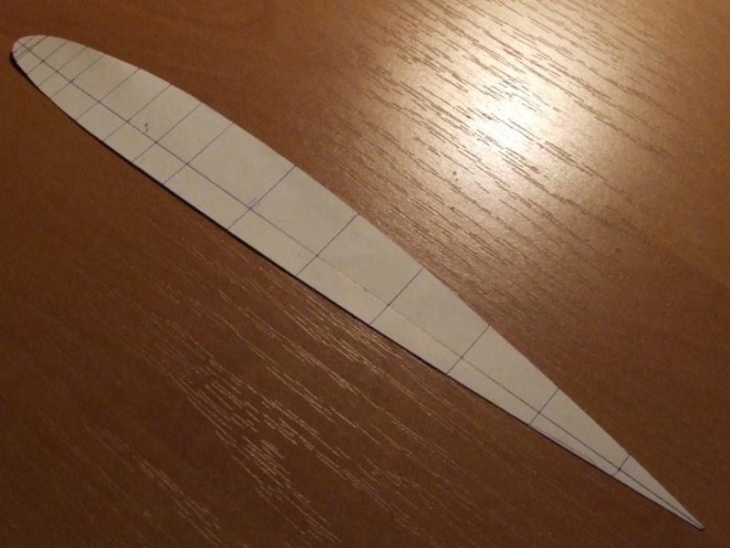

Profil skrzydła, choć potrzebny do konstrukcji kopyta kadłuba, to uruchamia myślenie o skrzydłach...
Będzie co rysować i wycinać.  :huh:
Profil wczytałem do FreeShipa, tam mogę go przeskalować i wydrukować szablony. A w bryle kadłuba przybyły przetłoczenia pod... skrzydła.  :huh:

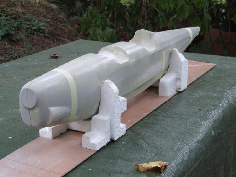

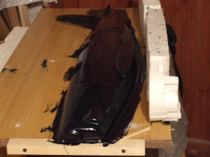

Dłuuugo to trwało, bardzo długo. Dopatrzyłem się w rysunkach wybrzuszenia pod statecznik poziomy, no i trzeba było to wymodelować. Skosy technologiczne... doklejanie statecznika pionowego (tak, żeby pasował do drugiej części), różne wykończenia, wygładzenia, mocowanie do płyty roboczej - i wreszcie pastowanie separatorem. To jest ten moment, kiedy nie ma odwrotu. Trzeba tylko jeszcze raz sprawdzić czy wszystko jest i... położyć żelkot.  :)
A ten otrzymałem w prezencie od: http://hobby.poznan.pl/
Oblanie żelkotem kopyta kadłuba, ogrzewanie powietrza i doglądanie czy żeluje, to jest ta chwila, która pozwala wypuścić napięcie i spokojnie przejść do drugiego etapu - budowy formy. Jest dobrze!

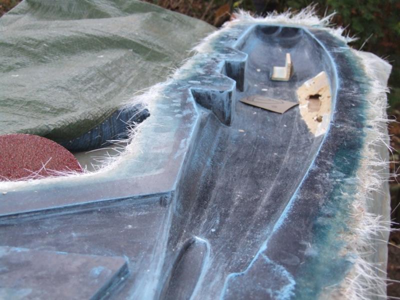

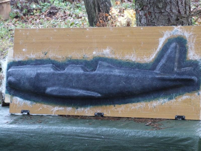

Dwudniowe zmagania z laminowaniem w temp. 5 C (producent zaleca min. 15C), rozdzielanie maty (300 g) na dwoje, żeby się lepiej układała na krawędziach, nooo i jest laminat!  :) Razem 600 g maty szklanej, żywica poliestrowa i dmuchawka ciepłego powietrza, żeby się utwardziło.
Utwardziło się!  :lol:

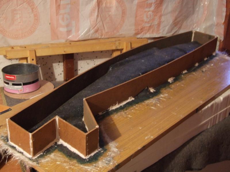

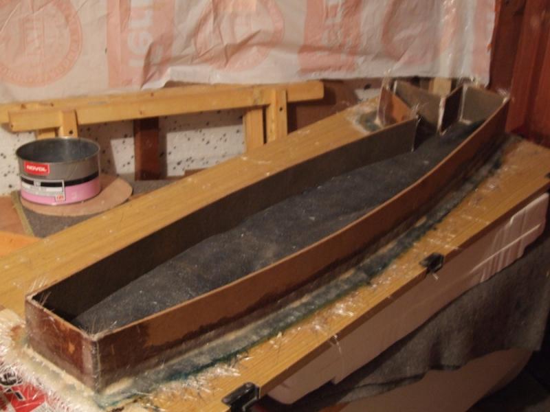

Ze starej dobrej płyty pilśniowej zrobiłem usztywnienie formy i zarazem podstawę do jej ustawienia w położeniu roboczym. Szpachlówka poliestrowa pomogła w szybkim montażu ramki, a pasek laminatu utrwalił połączenie "na wieki". Wydaje się, że forma na pół kadłuba "już" jest...
Tak wygląda z drugiej strony... znaczy - do stołu się nie przykleiło, czyli separator jest skuteczny.

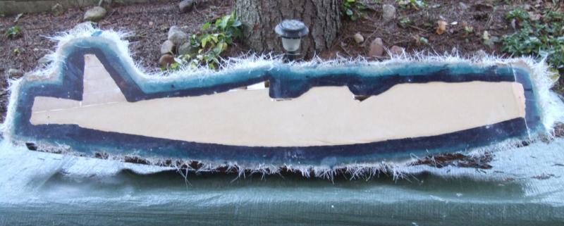

I tak oto odsłoniła się wanienka robocza w kształcie połowy kadłuba. Jeszcze z nieobciętymi kołnierzami, ale już z wytrasowaną linią cięcia. Duma mnie rozpiera...  :huh:
Druga forma, powtarzające się czynności, ale teraz bez sekretów, choć z niespodziankami w postaci... baranków na żelkocie. Pojawiają się w poliestrach tam, gdzie grubość żelkotu jest mniejsza niż 0,7 mm. Trzeba będzie je załatać. Tak czy owak, budowa form zbliża się ku końcowi.  ;) Uff.

Nooo, prawie łatwa... trzeba było użyć gumowego młotka i sosnowego klina. :huh: Poszło, nic nie przywarło. Drobne uszkodzenia żelkotu, po przefrezowaniu wiertarką, zalano nowym materiałem, po utwardzeniu przeszlifowano. Całość przetarto papierem 120 (lekko) i 360 (mocniej) na mokro oczywiście. Kołnierze przycięte. Słowem - formy gotowe!
