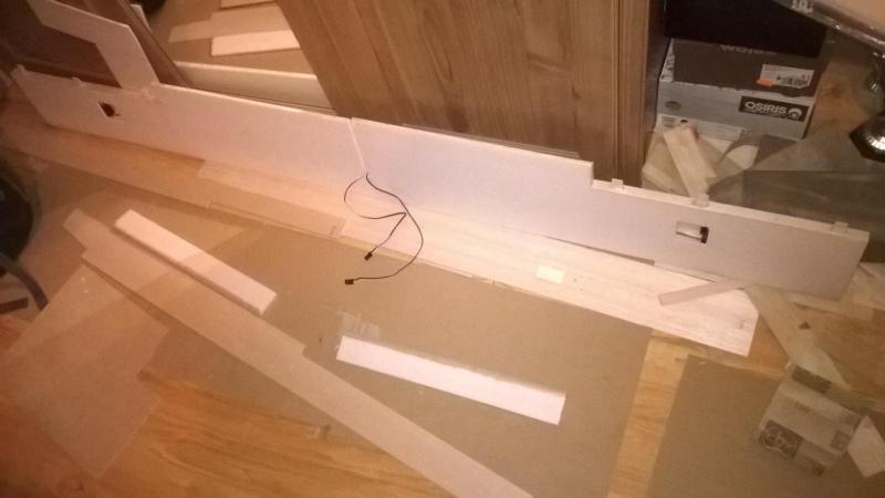

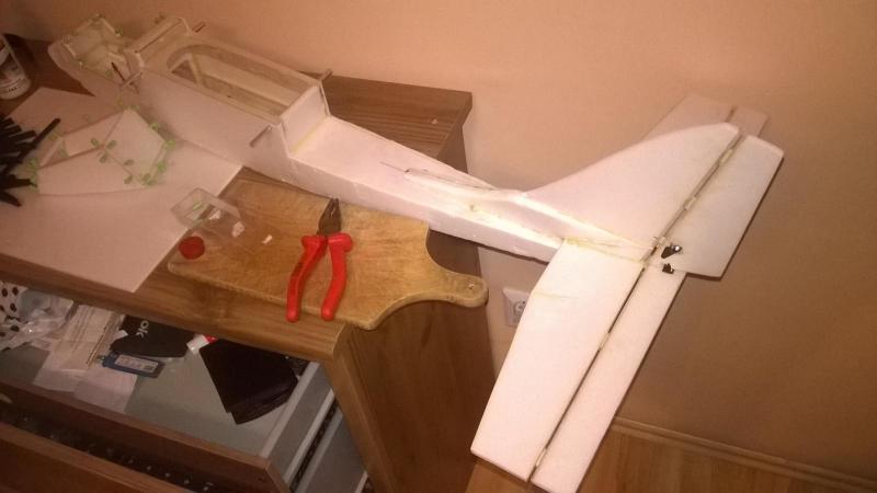

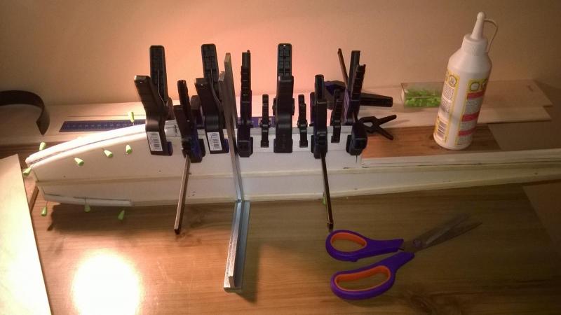

Kilka tygodni temu rozpocząłem przygodę z modelarstwem od budowy ToTo-3. Budowa jest już na ukończeniu, więc zabrałem się dzisiaj za ważenie modelu i wyszły mi takie wyniki:
- samolot z założonymi jedynie 4 serwami T.PRO MG 90D DIGITAL: 1150g
- samolot z całym wyposażeniem: 1850g
Mam pytanie czy silnik E-MAX CF2822 da radę uciągnąc taką wagę, ponieważ rekomendowana waga modelu dla tego silnika, podana jest max 600g, a zakupiłem już taki silnik.
Wydaje mi się, że używam za dużo kleju, ponieważ w wielu miejscach dużo wyciekło, ale jak na pierwszą budowę to myślę, że nie wychodzi najgorzej.
