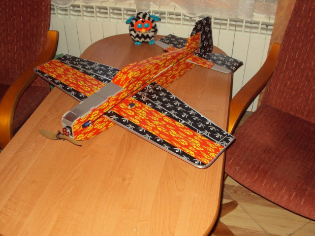

Nie za bardzo wiem co to za taśma, w markecie mrówka, było stoisko z taśmami, pisało że są z reklamy TV , ja trochę telewizję oglądam ale reklamy tej taśmy nie widziałem.
Na taśmie było napisane TAŚMA OZDOBNA czy coś w tym rodzaju.
Nieźle się klei , nie jest za gruba choć kadłub po oklejeniu przytył 30g, i ta taśma jest tak jakby zbrojona jakąś nicią ułożoną w kratę i wkomponowaną w taśmę.
Coś w rodzaju taśmy maggaywerki, tylko cieńsza i kolorowa.
 Tyle modelu mam ulepione
Zależało mi żeby był ten model czymś oklejony, będzie to mój pierwszy acrobat więc spodziewam się kreta :)
Wiem że będzie ważył gotowy do lotu około 400g
Pakiet do niego to będzie 2S 1300mah i planowałem silnik CF2822 , ale ten silnik z pakietem 2S CIĄGNIE 340g , trochę za mało :(.
Więc myślę wstawić silnik BL2215/25 ale nie wiem jaki on ma ciąg na pakiecie 2S i nigdzie nie mogę takiej informacji znaleźć, może ktoś posiada taką informację? jak się okazał by za mocny to chyba zostaje mi zakup pakietu 3s do silnika CF2822.
Ten model jeszcze zamieszczę w tym temacie, ale jak będę coś jeszcze budował to na pewno założę nowy temat :)

No więc dziś skończyłem model.
Przed oblotem zrobiłem zdjęcia jak wyglądał , bo zakładałem że może nie polecieć, a i ze mnie żaden pilot i myślę że jak polecę to może nie być co z niego zbierać, tak wygląda:
Mało gramotnie wystartowałem model jest trochę dociążony na ogon, skłon też mógł by być większy, wszystko jest do ustawienia , a to mój pierwszy kontakt z modelem akrobacyjnym.
Troszkę go potrymowałem i była radość , choć nie za długa.
Przed oblotem nawet mi do głowy nie przyszło robienie pętli itp, więc wrzuciłem pakiet do kadłuba niczym nie przymocowany, bo miałem zrobić tylko okrążenie żeby sprawdzić czy model lata.
W czasie oblotu zacząłem robić jakieś podejrzane zwody i pakiet wypadł z kadłuba był na sporym kablu i tak powiewał w powietrzu , ciężko mi było zapanować nad modelem, w końcu spadł na twardą ziemię.
Ale ja walczyłem do końca żeby spotkanie z ziemią było jak najdelikatniejsze, i udało się mimo że dość szybko pędził do ziemi to tuż nad ziemią kompletnie wytracił prędkość i bardzo spokojnie usiadł.
Nawet się nie zadrapał, szaro już się na dworze robiło ale film mam, właśnie się ładuje, więc niedługo go dodam.
Chciałem wyciąć ostatnie 30sekund filmu, bo po upadku mały nie wyłączył telefonu, ale coś mi się komputer rozsypuje , gdy tylko dotknę jakiegokolwiek narzędzia na youtube to od razu się komputer zawiesza , więc wstawiam tak jak mały nagrał bez przycinania końca filmu.
Chwała Ci, że poleciał, chwała Ci, że wylądowałeś awaryjnie pod kontrolą, w trudnej sytuacji. :)
Gratuluję,
zwłaszcza, że taka kolorystyka modelu czyni rozpoznanie jego położenia w locie czymś z pogranicza cudu.
Rozumiem eksperyment estetyczny, ale dlaczego latanie modelem w takiej kolorystyce w tak ograniczonym świetle?
Choć może to tylko na filmie tak wygląda.
Nie zdziwiłbym się, gdybyś te wygibasy zaliczył spektakularnym kretem.
Jak czujesz, że źle wyważony, to lądujesz i poprawiasz, a nie harcujesz.
Na koniec pakiet: świadomie nie mocowałeś, bo chciałeś jedno kółko. A potem? Zapomniałeś?
Wiesiu, już to kiedyś sygnalizowałem (na samym początku i gdzieś tam później), pozwolę sobie raz jeszcze: widzę dużo improwizacji i, niestety, trochę beztroski (pakiet!).
Masz dużo zapału do budowy, fajnie Ci idzie, ale im wcześniej zaczniesz ilość przekuwać w jakość, tym lepiej na tym wyjdziesz Ty sam. Chodzi o jakość podejścia do tego co robimy, o sprawdzanie, regulację, wybór miejsca do latania, pory dnia do latania, warunków do latania (o ile pamiętam więcej niż raz oblatywałeś lekki model przy sporym wietrze), o w miarę staranne dokumentowanie pierwszych lotów filmami (tym razem film porządny, przynajmniej nie urwany w połowie;), ale ileż to razy brakło baterii, karty, operatora, itp.), o szanowanie własnej pracy, ale też zaangażowania i wkładu kolegów w pomaganie Tobie na forum.
Wybacz to wytykanie i przypominanie tego, co nie zagrało, ale to w szczytnym celu i ze szczerą intencją.
Raz jeszcze gratulacje za oblot!
