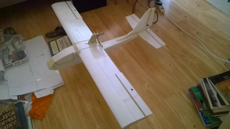

Właśnie w pełni ukończyłem budowę mojego ToTo-3. Nie oklejam, ponieważ przeczuwam, że rozbiję go przy pierwszym locie ;P Mam dwa pytania:

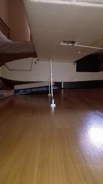

Pierwsze: czy samolot jest wyważony poprawnie? Musiałem dołożyć 100g na dziób. Poniżej zdjęcie:
Drugie odnośnie pierwszego lotu. Czy model będzie leciał bez silnika? Czy mogę na początku wyrzucać go bez gazu i próbować lądowania lub skręcania?

Jestem raczej niedoświadczony ale oklejenie np taśmą pakową nie zajmie długo a wzmocni konstrukcje i w wypadku kreta zmniejszy obrażenia.
Podziałaj jeszcze z symulatorem, da sie go uruchomić.
Oklejanie taśmą zmniejszy turbulencje na skrzydłach i bardzo utrudni panowanie nad modelem. Kadłub można oklejać bez ryzyka, skrzydła nie.
Popatrz na inne tematy  o "Tocie 3" - tak mi się zdaje, że ludzie pisali, że mieli problem z odpowiednim wyważeniem modelu (poszukaj dokładnie o co chodziło)
Też mam TGY9x i jestem dzisiaj po pierwszym udanym oblocie i mogę z całego serca polecić symulator Multiplexa + najtańszy pad/konsolę do gier :D
