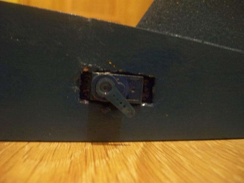

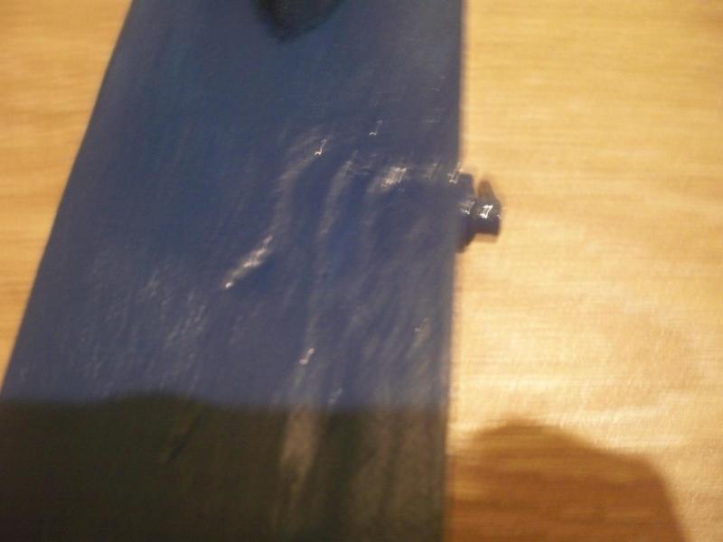

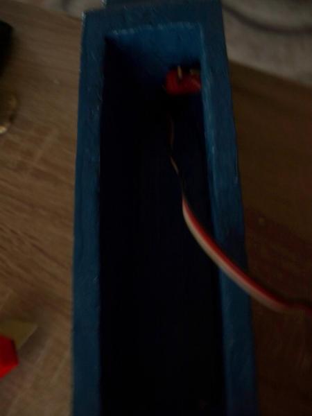

Wkleiłem serwo SW, a przewód poprowadziłem rowkiem, który zaszpachlowałem.

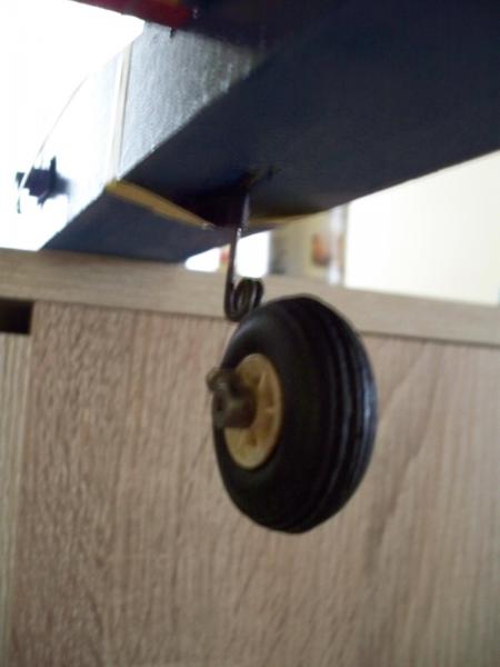

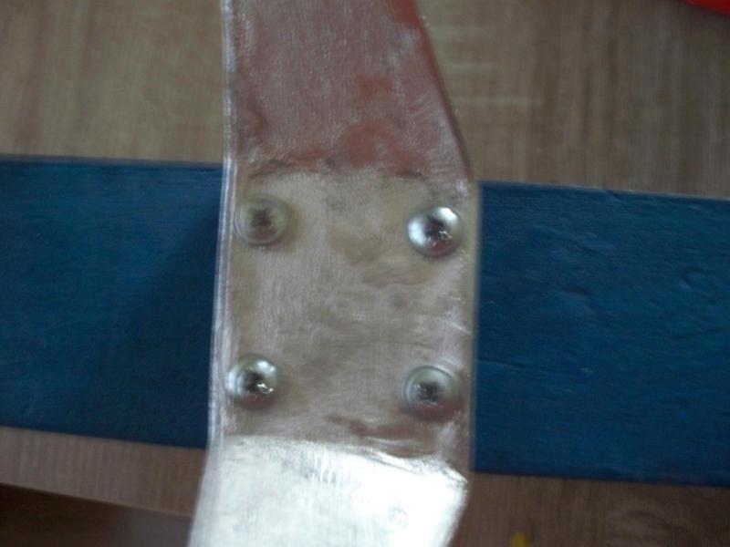

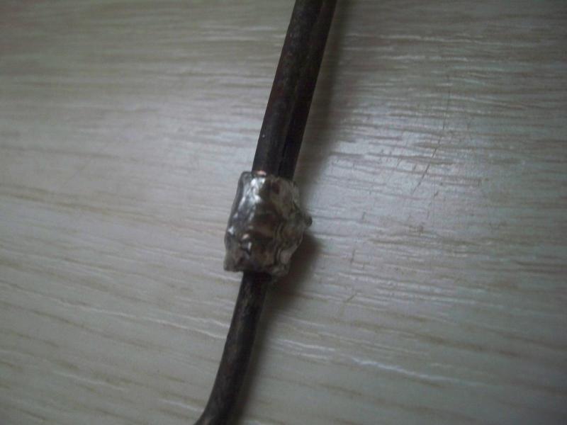

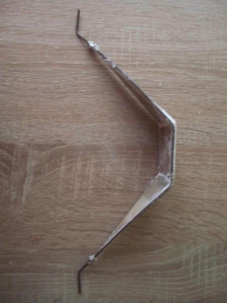

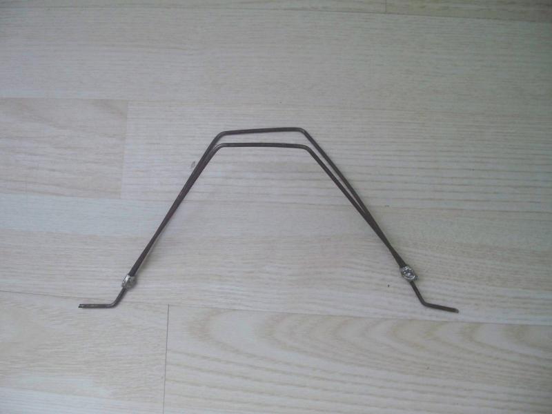

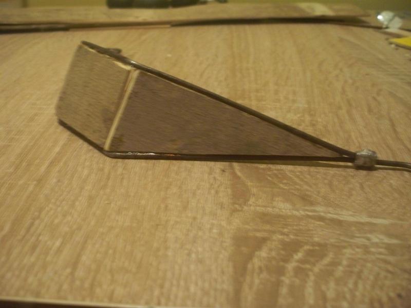

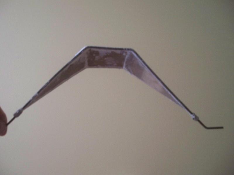

Podwozie zlutowane i wklejona sklejka.
Podwozie gotowe do szlifowania i malowania.

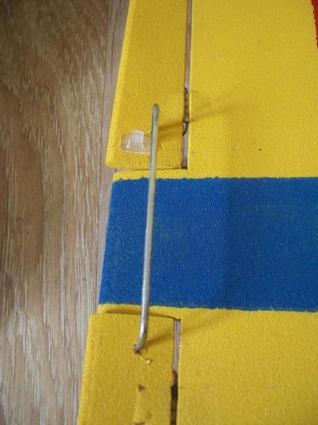

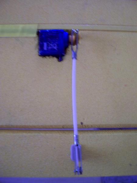

Serwo lotek i popychacz z bowdena.

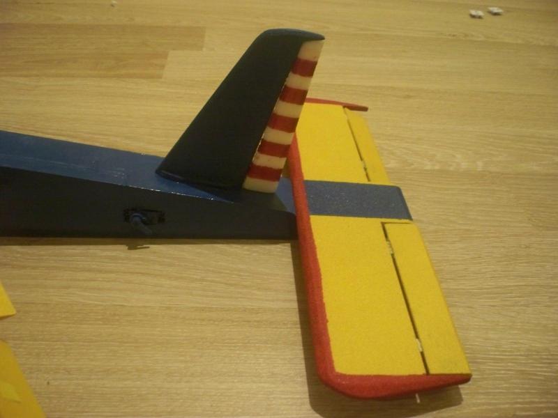

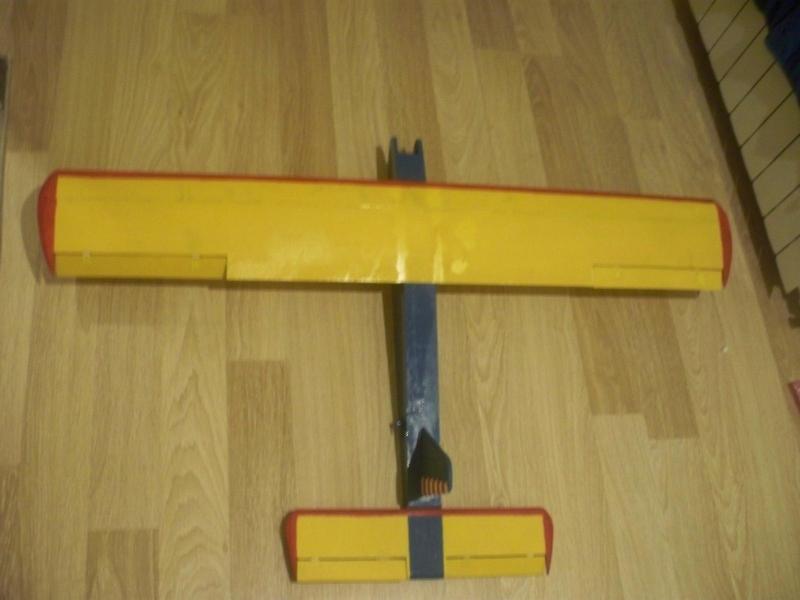

Klejenie statecznika poziomego.

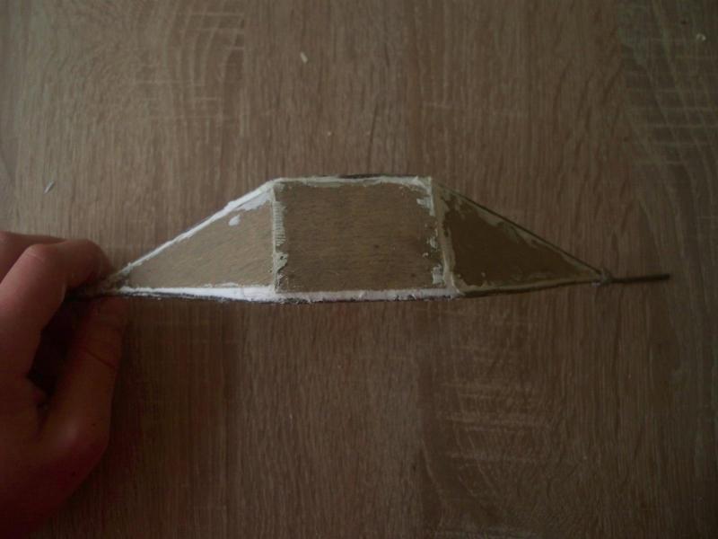

I rozwiązanie łączenia dwóch części SW.

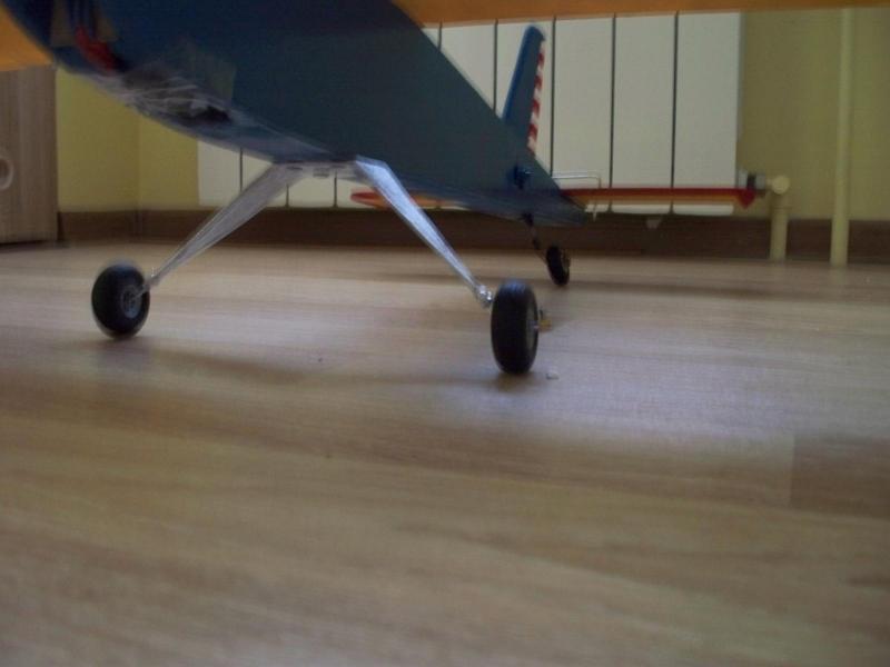

Podwozie, które wg. mnie wyszło całkiem ładnie.

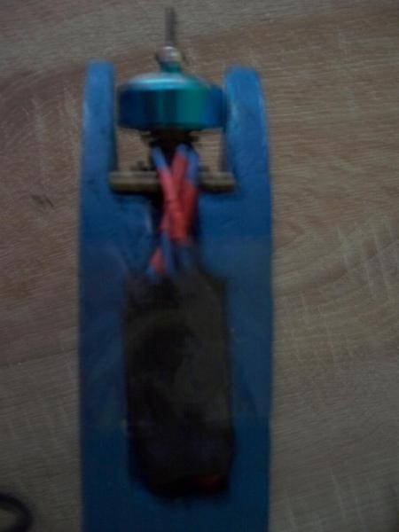

W aparacie mam popsuty flesz i trochę ciemno ale jak się przypatrzy to coś widać ;) . Otwór na "mięsko" :) . I regulator, który puściłem na dole by miał dobre chłodzenie.

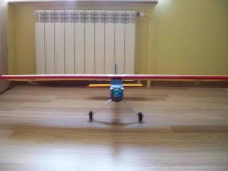

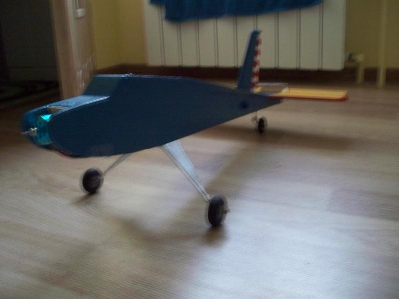

Samolot w całej swej okazałości ;)

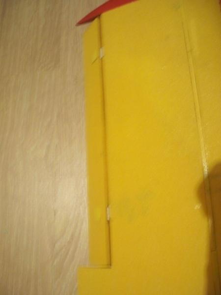

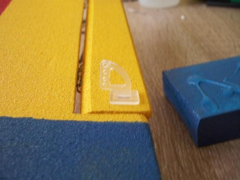

Źle przykleiłeś orczyk steru wysokości. Dziurki powinny być nad osią obrotu. Przez takie przesunięcie masz tzw. odwrotne expo i model będzie nerwowy na SW.
To samo albo jeszcze gorzej z lotkami.
Powinno być tak, że dzwignia w lotce/sterze powinna być skierowana dzirukami do przodu i przyklejona jak najbliżej osi obrotu. Dziurki powinny być dokładnie nad osią obrotu.
Tak jak na pierwszym planie na zdjęciu. Odwrotnie montuje się tylko do klap (na drugim planie zdjęcia).

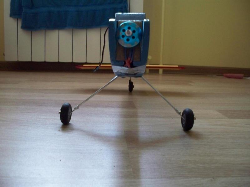

W centymetrach  nie podam  -  ale licząc od przodu modelu oś koła  nie dalej jak pod linią natarcia skrzydła .
Im bardziej koła są przed SC  tym bardziej unikniesz kapotażu przy starcie lub lądowaniu , w tej chwili  wygląda tak że po zmontowaniu i wyważeniu nawet nie będzie stał prawidłowo (oprze się na śmigle)

Więc tak pakiet przeszedł wszystko super tylko okazało się, że nie mam gniazda t-deans i zapomniałem o śrubach do mocowania skrzydeł. Jeśli ktoś miałby nie potrzebne i chciałby sprzedać byłbym bardzo wdzięczny :) proszę na pw. Oblot we wrześniu :D . Co do sterów, o których mówił Pan Tomasz nie możliwe jest przełożenie ich na odwrót-musiałbym wycinać i malować nowe lotki. Podwozie przesunąłem i wszystko jest raczej w porządku. Jeśli ktoś może jest z Białegostoku albo będzie, w któryś weekend w Białymstoku na krywlanach i miałby ochotę i czas oblatać tego wicherka byłbym wdzięczny jeśli by do mnie napisał, trochę się boje żeby go nie rozwalić od razu bo długo go budowałem i ładnie mi wyszedł, a nie wiem czy wszystko jest ustawione poprawnie ;) . Proszę o pomoc.
