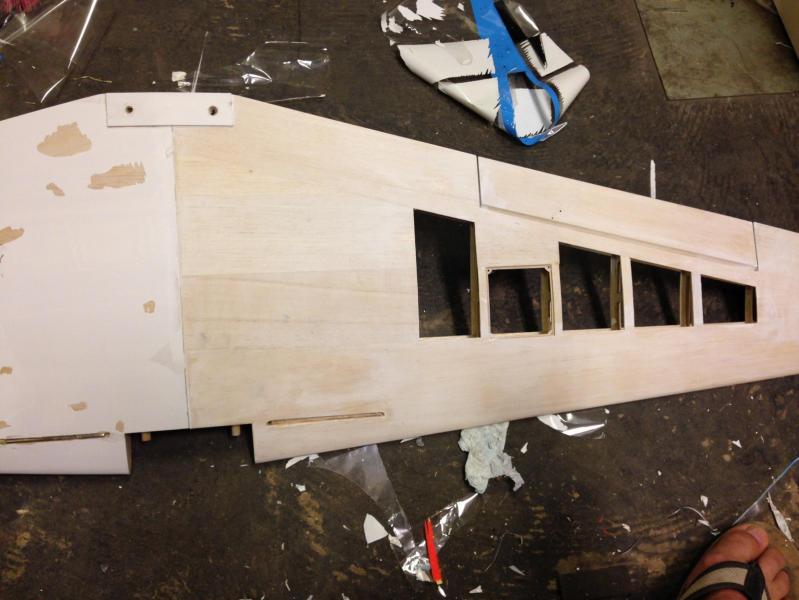

 Posiadam rowniez TGY AerodriveXp 42 SK Series 42-50 650Kv / 1150w i mysle , ze bedzie to lepsza alternatywa. Silnik napedzam  LiPo ZIPPY 5S 4000mAh ( 40C ). Po dwoch lotach stwierdzilem , ze lata jakos dziwnie ( brak mocy , zle wywazenie ) i  postanowilem , ze trzeba cos zmienic. Na ziemi okazalo sie , ze poszycie modelu jest jakies "dziwne " Zaczela odchodzic  jakas folia , a na konstrukcji skrzydel i statecznikow ( kadlub jest EPOXY ) ktore sa z balsy pozostaje tylko spodnia warstwa "tego czegos" . Okazalo sie , ze jest to farba i  przy podgrzewaniu pistoletem zaczyna "babelkowac" , Zedrzec jednak sie nie  daje ( papier sie zapycha ). Sprobowalem acetonem na reczniku papierowym i okazalo sie , ze ladnie , choc wcale nie za  pierwszym razem schodzi z balsy.
 Zerwalem wiec resztki folii i zaczalem czyscic . Efekt widac na zdjeciach.
 Zdemontowalem podwozie i serwa lotek , aby bylo latwiej pracowac.
 Czeka mnie jeszcze kilka godzin w oparach acetonu :huh:  , ale mam pytanie CO dalej ???
 Chcialbym okleic model jakas mocna CZARNA "folia" , ale nie wiem jaka najlepiej uzyc ?  Kadlub i "nogawki" podwozia musze przeszlifowac ( zmatowac ) i prysnac rowniez czarna farba . I nastepne pytanie ; JAKA farba ???

Jarku folię z modelarskiego jaką byś nie użył taka będzie dobra. To co  miałeś to jakaś chińszczyzna która rozwarstwiła się. Wylicz powierzchnię i ile będziesz potrzebować metrów folii. Rolki mają jakieś 64cm szerokości. Ja po przeszlifowaniu kadłuba i owiewek pociągnął bym wszystko  podkładem - później szlif drobnym papierem na mokro. Farb masz spory wybór chociaż ja ostatnio jestem fanem motipa i tego się trzymam. Jeśli masz pistolet lakierniczy też możesz go pomalować bazą samochodową. Co tu dużo podpowiadać tutaj TRZEBA DZIAŁAĆ! ;)

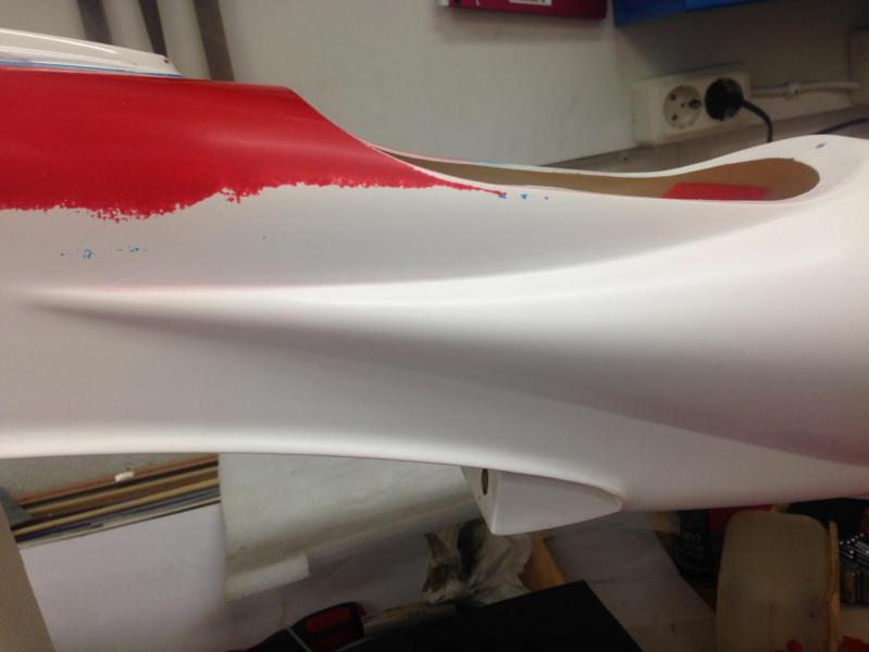

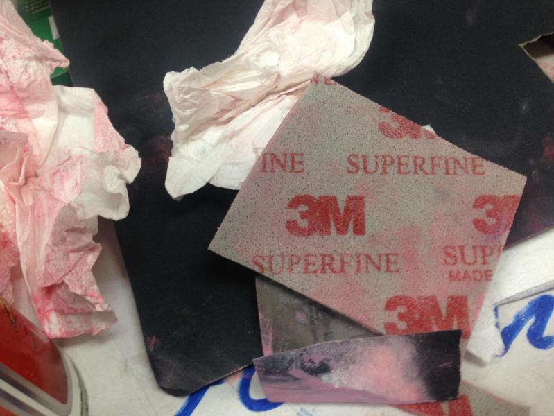

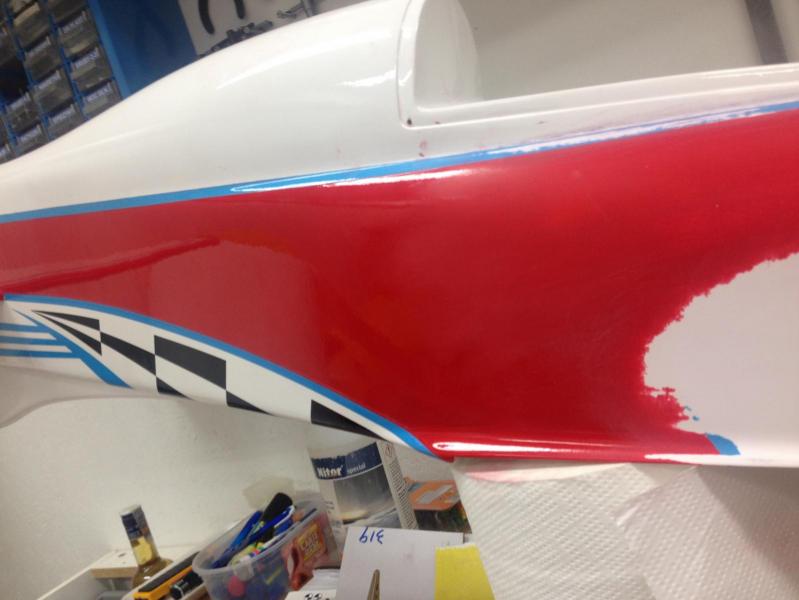

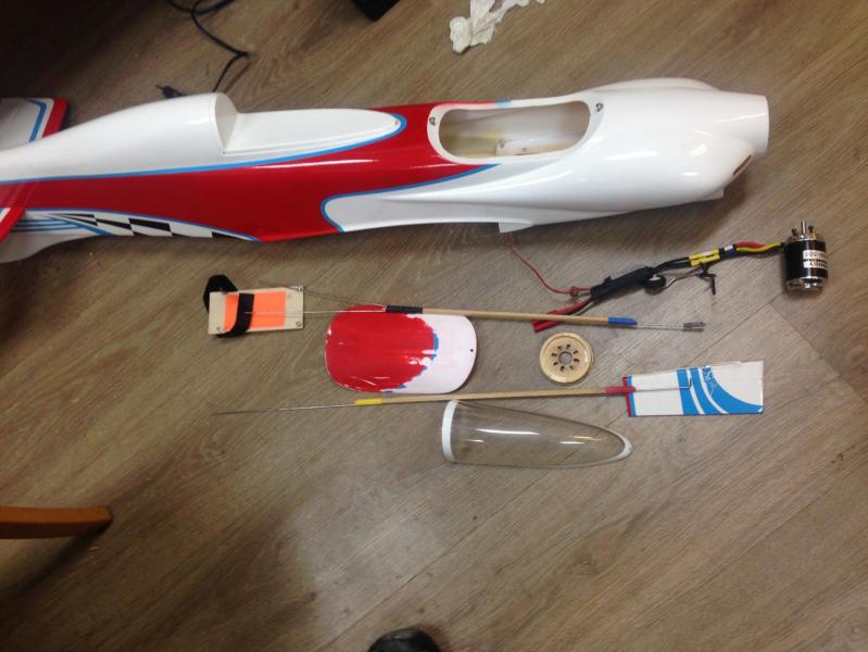

Majac dzisiaj troche wolnego czasu popchnalam troche robote z KELLY . Zdemontowalem WSZYSTKO co dalo sie zdemontowac ( resztki wyposazenia , popychacze ITP ) i zabralem sie za szlifowanie kadluba. W sumie to jest raczej matowanie . Zeszlifowac musze tylko niebieskie paski ktore zostaly doc brutalnie namalowane na reszcie ( "odstaja" jak jakas naklaejka ) . Szlif ( matowanie ) wykonuje gabka scierna 3M o gradacji superfin 500 - 600 . Troszke za malo chyba na pierwszy raz , ale w sumie to ja nic poza ta niebieska odstajaca linia nie "sciagam" tlko matuje pod malowanie .
Gabka pieknie wybiera wszelkie zaokraglenia , ale niestety dosyc szybko sie zapycha bez mozliwosci "strzepniecia" szlifu ...
Nowym kolorem modelu bedzie na 90% czarny  polysk ( kadlub ) , a skrzydla albo czarne albo czarno -zolte  .
Jutro ide pogadac z kolega ktory jest  lakiernikiem  samochodowym . Zobaczymy co on powie na to wszystko .
