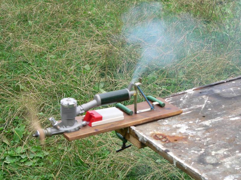

skuter Opublikowano 14 Lipca 2015 Opublikowano 14 Lipca 2015 Nie ma sprawy Marku Cieszę się że pomogłem w podjęciu decyzji. Ja mojego Stalkera zakupiłem w 2005 roku. Sprowadził mi go z ukrainy od producenta Andrzej Rachwał. A tak wygląda obecnie. I jeszcze jedno zdjęcie z docierania w 2005 roku. PS Jeśli to możliwe to prosiłbym o kontakt do osoby która posiada ten motorek na sprzedaż w prywatnej wiadomości. Chętnie bym go obejrzał z racji że latam F2B już jakieś 17 lat.
