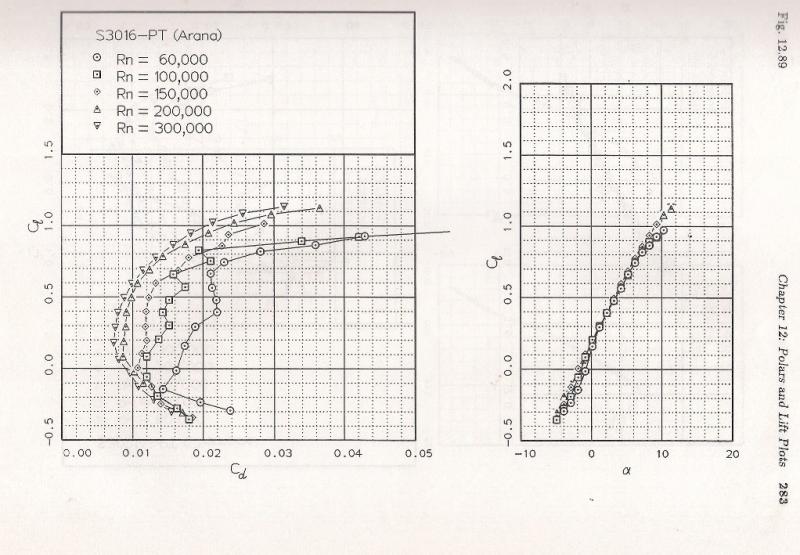

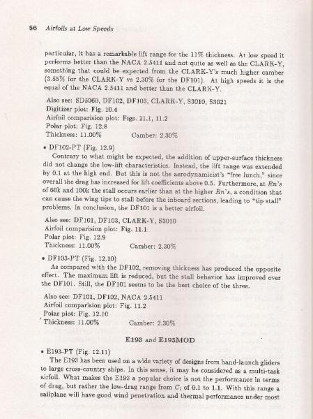

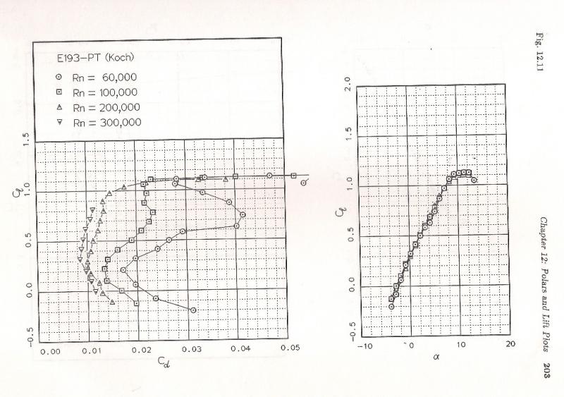

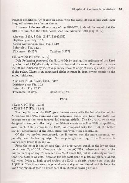

Profil E193 jest rzeczywiscie dosyc stary i jak wiekszosc profili Eppler ma problemy z bablami laminarnymi przy mniejszych liczbach Reynlods.  Domyslam sie, ze skrzydlo bedzie budowane z balsy. Proponuje zastosowac jakis nowszy profil np S3021.  Zalaczam charakterystyke profili i ich opis z Soartech 8, "Airfoils at Low Speeds" 1989.  Profile te zostaly stworzone w oparciu o E205/193 ale unikajac/minimalizujac wplyw babli laminarnych.
Ksiazka tez jest juz dosyc stara ale nie tak jak E193 J.

Zalezy tez czy model ma byc na termike czy do latania na zboczu a takze od Twoich umiejetnosci.  S3016 ma lepsza charakterystyke przy wiekszych predkosciach.
