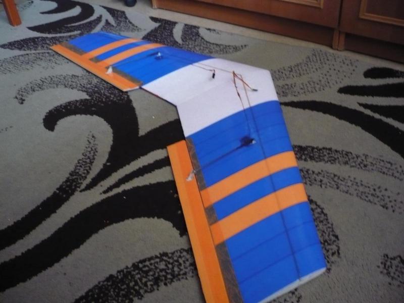

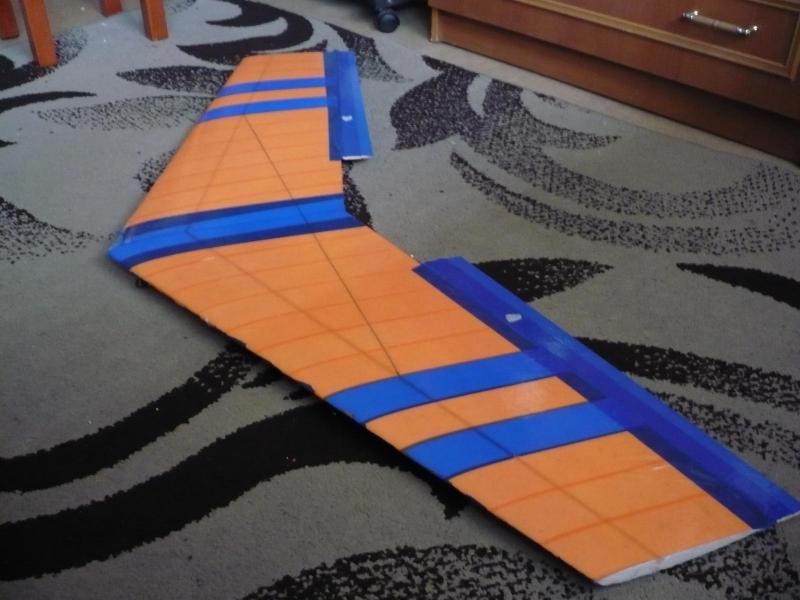

rufik Opublikowano 19 Stycznia 2016 Opublikowano 19 Stycznia 2016 Zamówiłem zorro 1.2m. Powoli prace posuwają się do przodu. Skrzydło zagruntowane rozcieńczonym dragonem, jednak taśma nie chciała się tego trzymać, pomogło żelazko. Dostanie silnik a2214 1400kv 180W ze śmigłem 8x4 i pakiet 2200 3s.
