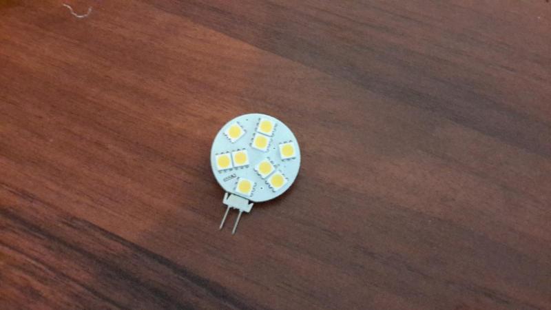

SowaFSO Opublikowano 27 Lipca 2015 Udostępnij Opublikowano 27 Lipca 2015 Witam, posiadam 2 segmenty LED i chciałbym je zastosować jako światła lądowania włączane za pomocą przełącznika na apce, widziałem przełącznik zdalny z serwa na forum lecz LED potrzebuje 12 V a na odbiorniku jest 5V, da się jakoś zasilić? Odnośnik do komentarza Udostępnij na innych stronach Więcej opcji udostępniania...
Detan Opublikowano 27 Lipca 2015 Udostępnij Opublikowano 27 Lipca 2015 Trzeba by zbudować przetwornice step up dc/dc. Jaki pobór prądu lub ile wat ma ta żarówka led? Odnośnik do komentarza Udostępnij na innych stronach Więcej opcji udostępniania...
SowaFSO Opublikowano 27 Lipca 2015 Autor Udostępnij Opublikowano 27 Lipca 2015 Niby pisze ze max 20W Odnośnik do komentarza Udostępnij na innych stronach Więcej opcji udostępniania...
Detan Opublikowano 27 Lipca 2015 Udostępnij Opublikowano 27 Lipca 2015 Poszukaj w Internecie frazy "przetwornica step up dc/dc" Jest bardzo dużo gotowych na różne napięcia zasilania i z różnymi napięciami wyjaciowymi. Mozna dobrać sobie konkretnej mocy. Z prawa Ohma wynika ze jedna żarówka led potrzebuje prądu o wartości 1,6A Wiec trzeba szukac jakiejś o wydatku pradowym rzędu 3,5A zeby zasilić dwie żarówki. Większość jest wykonana w technologi SMD wiec sa bardzo male. Odnośnik do komentarza Udostępnij na innych stronach Więcej opcji udostępniania...
