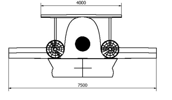

Rzut od przodu z wymiarami oryginału:

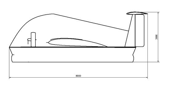

Rzut z boku.

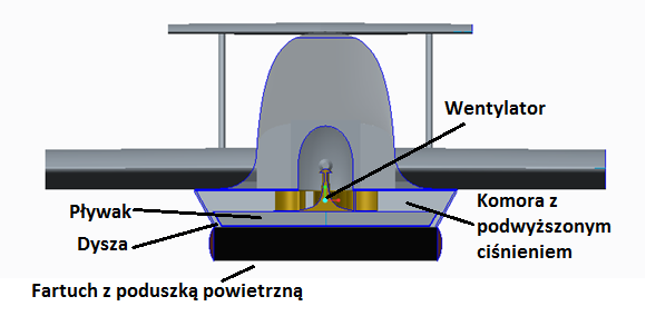

Przekrój poprzeczny od przodu z podpisami elementów.

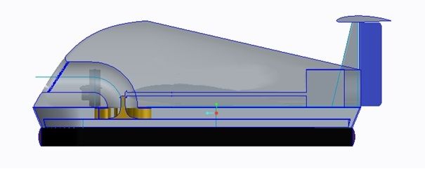

Przekrój z boku.

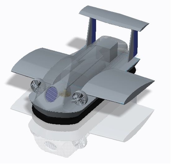

Render wyglądu.
