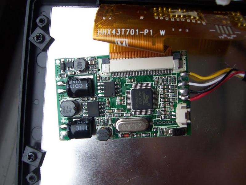

Pytanie do ludzi zajmujących się elektroniką - czy można się w jakiś "prosty" sposób pozbyć bluescreena z tanich monitorów FPV typowo chińskich? Spora ich ilość wgl. nie włącza się gdy nie ma sygnału video, mają jakiś tam poziom tolerancji jego zaniku ale to i tak bolączka. Duża ilość po włączeniu jest niebieska i po zaniku sygnału takowymi bluescreenami sypie. Pytanie kolejne takie - czy da się stworzyć "generator" sygnału tak aby monitor oszukać i skalibrować taki układ w ten sposób aby nie kłócił się z sygnałem video z odbiornika?
To jest mocno luźne myślenie, przeglądałem różne modyfikacje monitorów, projekty układów itp. ale wiele jest przerostem formy nad treścią lub są wgl. nieskończone ... a niektóre polegają w zasadzie na zwarciu dwóch pinów ... takowy też mi się napatoczył. Tak wygląda mój typowo chiński ekran 4,3 cala od środka, są na to jakieś pomysły? Może są jakieś myki z układami albo przeprogramowaniem procka ... cokolwiek, po prostu chciałbym dowiedzieć się czegoś na ten temat.

cyt:"Spora ich ilość wgl. nie włącza się gdy nie ma sygnału video, mają jakiś tam poziom tolerancji jego zaniku ale to i tak bolączka."
Są to monitory do kamer cofania więc logiczne że włączają się tylko na sygnał video a przy braku pozostają uśpione.
Ta psychoza związana z b.s. jest tak wielka, że wszystkim chodzi tylko o to żeby monitor go nie miał, natomiast nikogo nie interesuje jak szybko
wraca obraz w danym monitorze i wiele monitorów z b.s. jest szybszych od tych zaśnieżonych.
Nie tyle "psychoza", co przykład kompletnej indolencji. Ale jak to mawiają, głupota jest w modzie ;) szczególnie na pewnym "forum" fpv.
Najważniejsze, to szybkość odzyskiwania obrazu po zaniku sygnału oraz próg zaniku - zazwyczaj regulowany.
