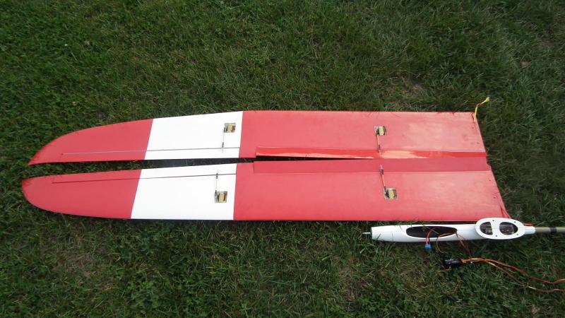

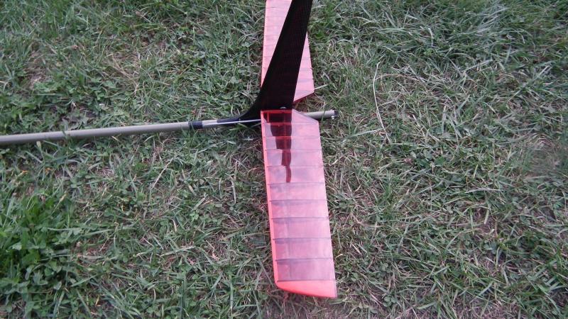

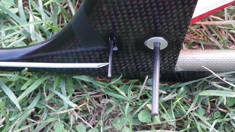

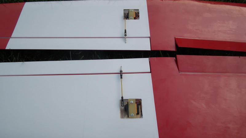

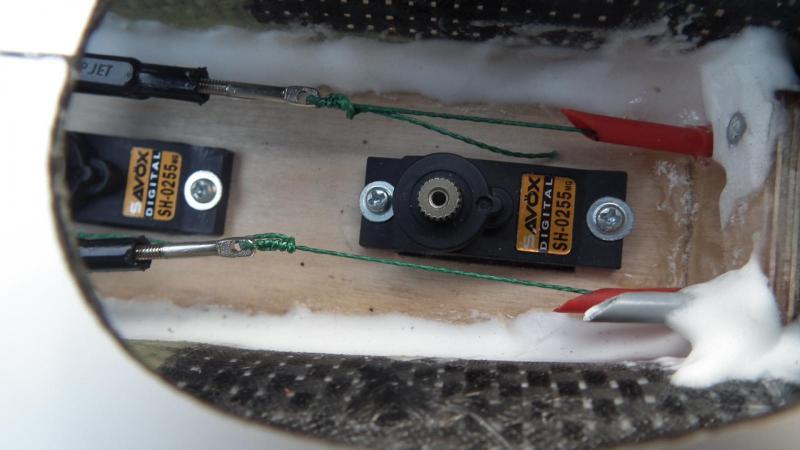

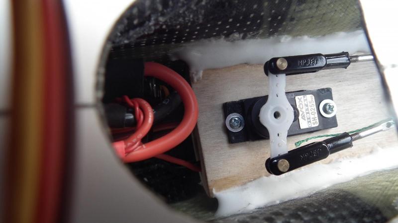

Nad silnikiem się jeszcze zastanowię jak będę po oblocie  :). A teraz chciałem przedstawić kilka fotek z montażu wyposażenia i zadać dwa pytania na które nie mogę znaleźć rozwiązania . A chodzi mianowicie o to że po naciągnięciu linek odpowiadających za ster wysokości i kilkunastu ruchach serwomechanizmu linki się luzują i ster dział nieprecyzyjnie :( . Czym to może być spowodowane ? dodam tylko że linki o nic nie ocierają i '' podparte " są tylko w jednym miejscu, przy końcu półki na serwa. I drugie moje pytanie to jak zabezpieczyć statecznik poziomy przed rozsunięciem ?  a chciałbym też żeby do transportu można było go rozsunąć.
Tomek, a może naciąg tych linek jest zbyt słaby... W tym temacie jest kilka mądrych mądrości na temat systemu pul-pul .
Ja stawiał bym na jeden metalowy bowden albo węglowy pręt.
Linki były już naciągane i rezultat jest ale tylko chwilę :( zamacham kilka razy serwem i się luzują. Tutaj najlepszym rozwiązaniem był by pręt węglowy tylko czy widziałeś może dłuższy niż 1m ?? bo inaczej trzeba było by go połączyć a jakoś tego tam nie widzę.
Problem z luzującymi się linkami rozwiązany. Winna była sama linka, po wymianie na stalową 0,5 mm wszystko działa lux :D

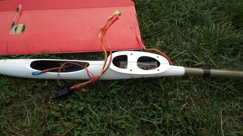

Witam kolejny raz wszystkich mniej lub bardziej zainteresowanych :) Wczoraj o godzinie 13 z minutami razem z forumowym kolegą Krzysztofem "Columb" postanowiliśmy oblatać  Mandarina.  Pogoda do oblotu tego typu modelu nie była najlepsza ale co tam raz się żyje stwierdziliśmy i w górę :) Szybowiec po mocnym wyrzucie z ręki Krzysztofa poszybował na silniku aż miło :) po wytrymowaniu wysokości bo tylko ona tego wymagała zaczęła się podniebna przygoda :) szybowiec nie chciał schodzić na ziemię a sam lot był bardzo wolny i przewidywalny. Lądowanie odbyło się z pomocą klap, bez których było by bardzo ciężkie   :) . Zastosowany napęd pozwala mu na 3 windy 0-200m który wystarczają do nalatania się :). Ogólnie jestem bardzo zadowolony z tego modelu bo spełnił wszystkie moje oczekiwania a po wlataniu się w niego na pewno będzie cieszył jeszcze długo :) . Oto wyposażenie modelu które zostało zainstalowane.
Silnik  Turnigy NTM Prop 35-48 900 kv
Esc Ray 50A
Serwa 6x savox sh-0255 mg digital
Kołpak turbo +łopatki graupner 13x7
 Pakiet zasilający  dualsky 1750mah 45c 11,1v
Odbiornik hitec optima 9 + moduł telemetryczny +vario
Wszystko to dało masę startową modelu 2090g w tym niestety 27g balastu ołowianego bez którego wyważenie nie było by możliwe. Pod spotem kilka z zdjęć z pierwszych startów :)
